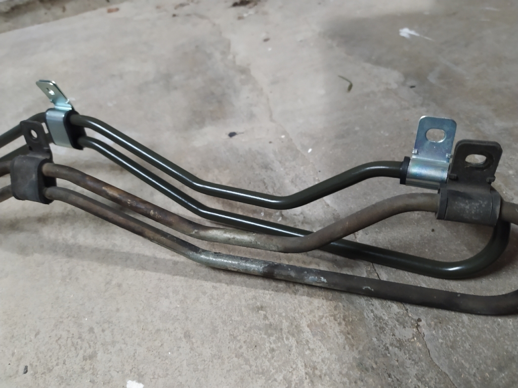

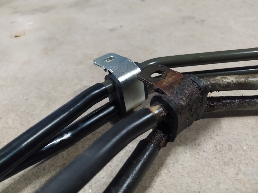

Bon sinon Puy0 ta fuite de DA c'est du grand classique.
Par contre je comprends pas le rapport avec les fixations du pare-chocs?
Faut que tu changes les lignes, pas le choix, elles sont mortes. Je suis pas sûr du tout que tu puisses les retrouver en neuf ou alors à des prix délirants, déjà qu'en occasion c'est ultra cher pour ce que c'est...
Peut-être du sur-mesure mais c'est un diamètre à la con et les raccords doivent être fait par un pro, du coup pas facile non plus...

Pour la durite, je l'ai commandé en neuf sur Mx5Parts, je m'en sors pour 220 euros avec le liquide de DA et la petite barette qui a pété.

Durite changée, plus de fuite après un essai de direction a vide (roues levées)
Le changement a été plutôt simple si on met de côté le remplacement des vis cassé.
