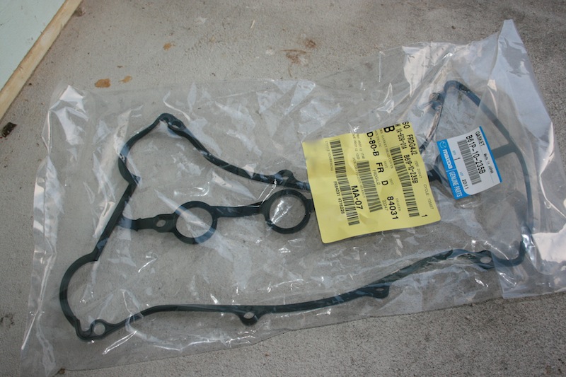

En attendant j'ai reçu quelques pièces qui me permettront de fiabiliser la mx5.

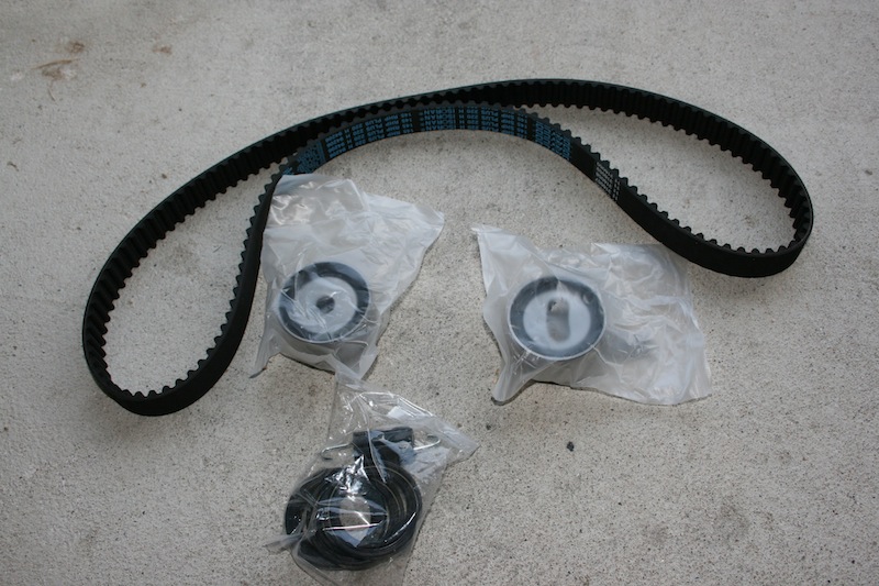

Voici la partie distribution : galets + courroie de distribution + ressort

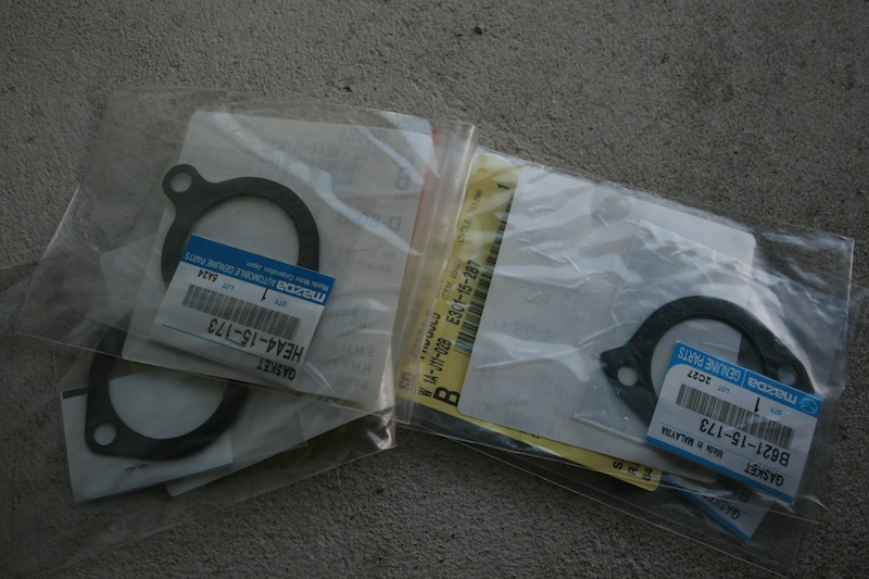

Il y a aussi les différents joints spi (vilebrequin, AAC , CAS)

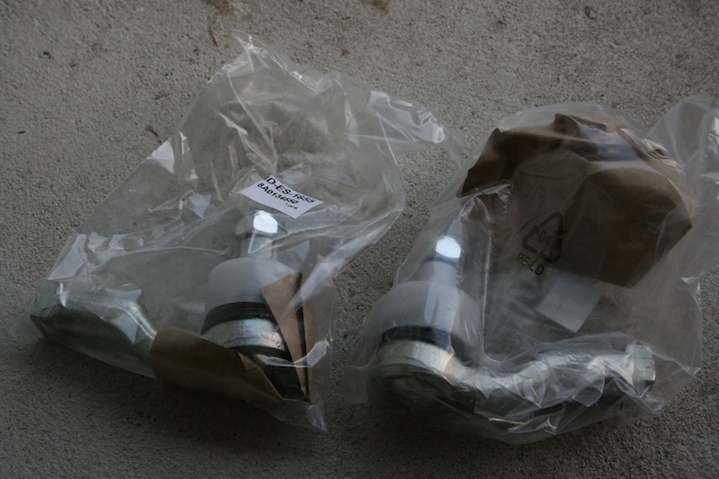

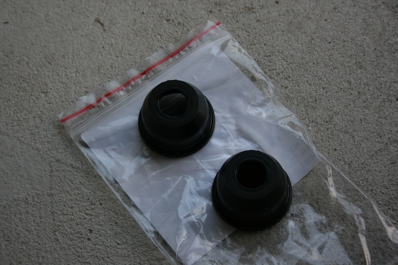

J'ai aussi pris les 2 rotules de direction mais aussi les caches des rotules infèrieur de suspension.

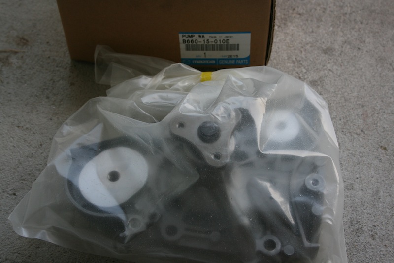

Pour parfaire tout ceci je n'oublie pas la pompe à eau et tous ces joints.
Mais aussi le joint de couvre culasse.

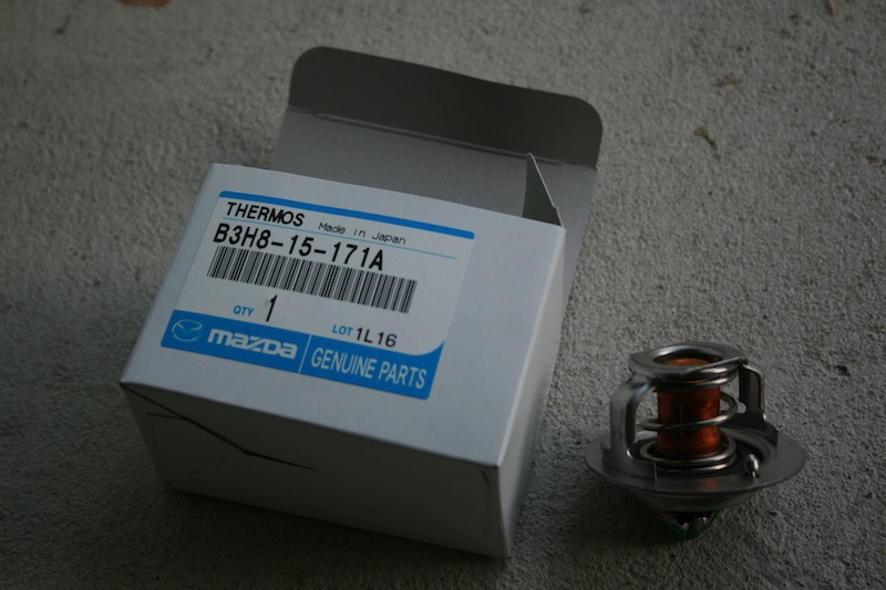

Pour completer tout ça j'ai commandé aussi le thermostat comme ça je pense que je serai plus serein.
Si je vois qu'il me faut quelque chose de plus je passerais commande.
Pour aujourd'hui cela suffit. :langue:
Ce qui va me manquer c'est le temps pour le faire ou le faire faire. :aie:
Suite au prochain épisode. :jap:
