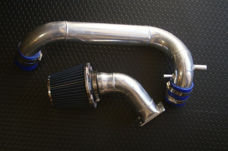

Sinon petite question, comme je l'ai dit précédemment je vais voir pour faire une tubulure en alu maison pour l'admission, mais ça n'a jamais existé une déjà toute faite avec les embouts pour y mettre les durites de ralenti etc juste à la sortie du collecteur d'admission pour les 115ch ? Parce que le tube en plastique noir c'est vraiment pas esthétique puis au moins de l'alu ça garderais l'air un peu plus frais déjà :D

Si il y a les ARC chamber.
Par contre non l'alu au contraire réchaufferai pas mal l'air admis ;) (Design inside :D )

Ha oui en effet merci, je m'y attendais un peu mais c'est vraiment chère ^^ Je pense me rabattre sur un truc maison du coup lol
Je te remercie pour l'info de l'aluminium j'aurais pensé le contraire, que ça gardait l'air frais, mais quelle matière est utilisé alors ? :)

le plastique isole très bien :)

Mais dans tout les cas je pensais partir sur un truc de ce genre, en plus celui-ci c'est vraiment pour les 1.6l, faudrait que je retrouve le lien pour ceux que ça intéresse..

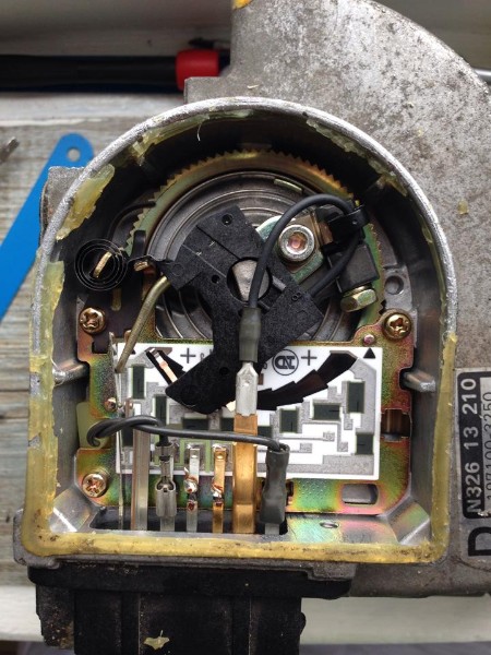

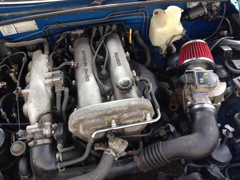

Sinon j'ai reçu mon MAF de RX7 du coup et je l'ai monté/réglé
Pour le réglage, il suffit de dévisser la vis doré à gauche juste en dessous de la lamelle enroulé, puis pousser la petite lame en haut pour faire en sorte qu'elle ne maintienne plus la roue dentée doré, et la tourner. J'ai un peu tout entendu comme avis, tourner 5-6 crans dans le sens horaire, ou anti-horaire, mais j'ai testé avec le moteur allumé pour connaître le ralenti en temps réel et sur le sens de ma photo ça reviens à 4 crans anti-horaire. Après je pense que pleins de facteurs sont pris en compte et est donc différent pour chacun, comme le type d'admission, la santé du bloc etc.
Une fois monté, oui je sais ce n'est pas très présentable au niveau de la propreté :aie:
Sinon après avoir testé, il faudrait que je règle de nouveau pour être sûr, mais je note du mieux, j'entends par la une monté en régime plus franche. Après ce n'est pas ouf non plus mais c'est appréciable ! Il faudrait que je change mes faisceaux d'allumage parce que déjà vu la gueule des bougies quand je les aient changés, ça n'a jamais dû être changé c'est pas possible.. :ptdr:
