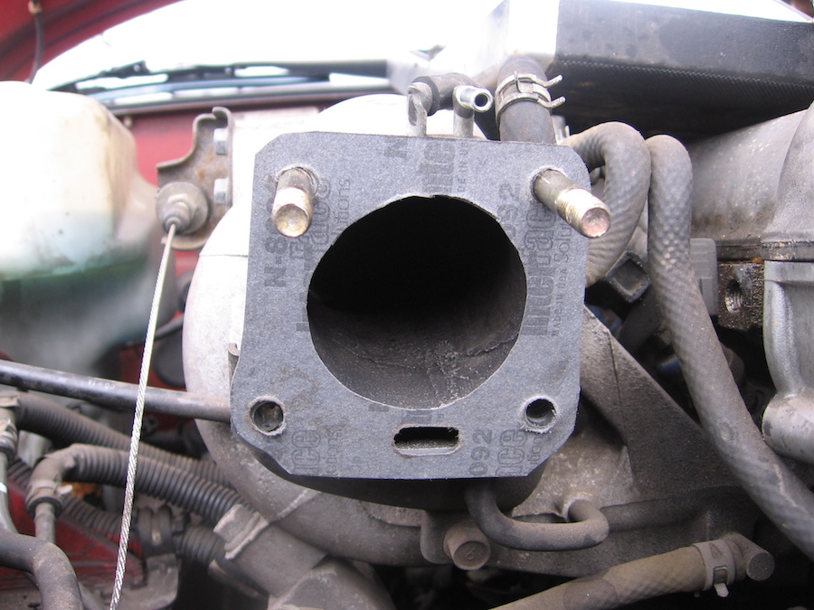

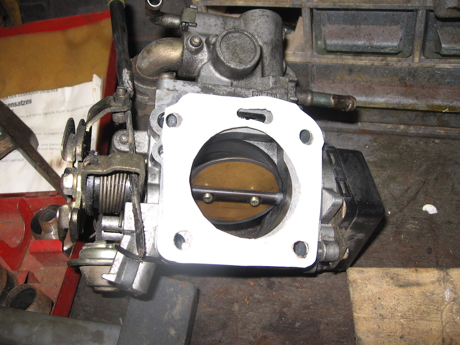

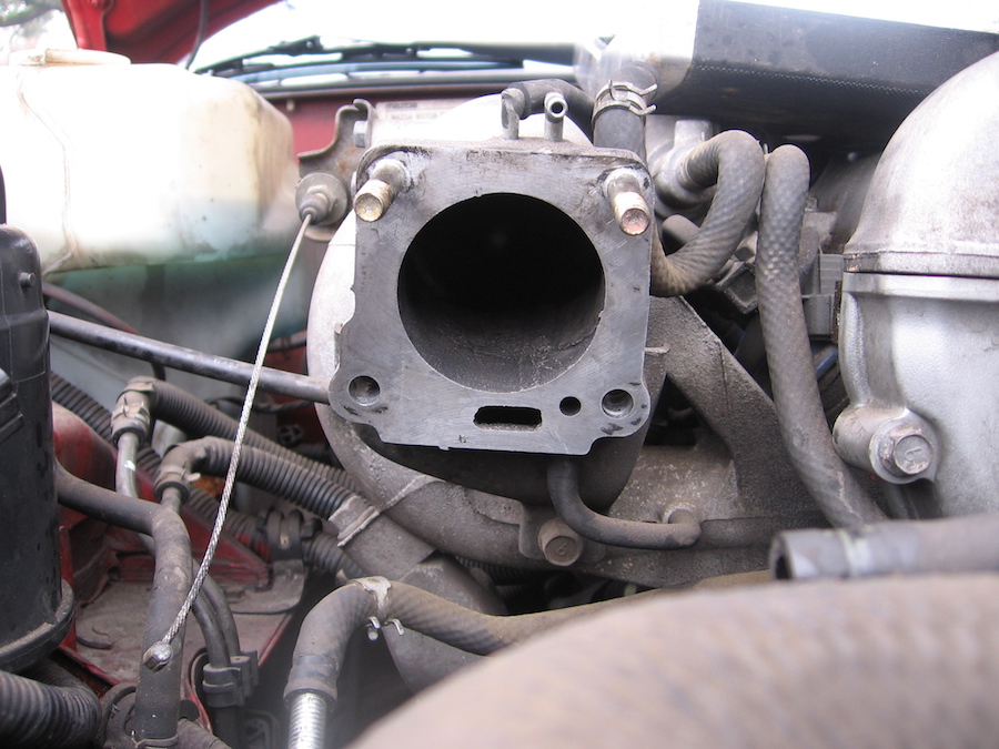

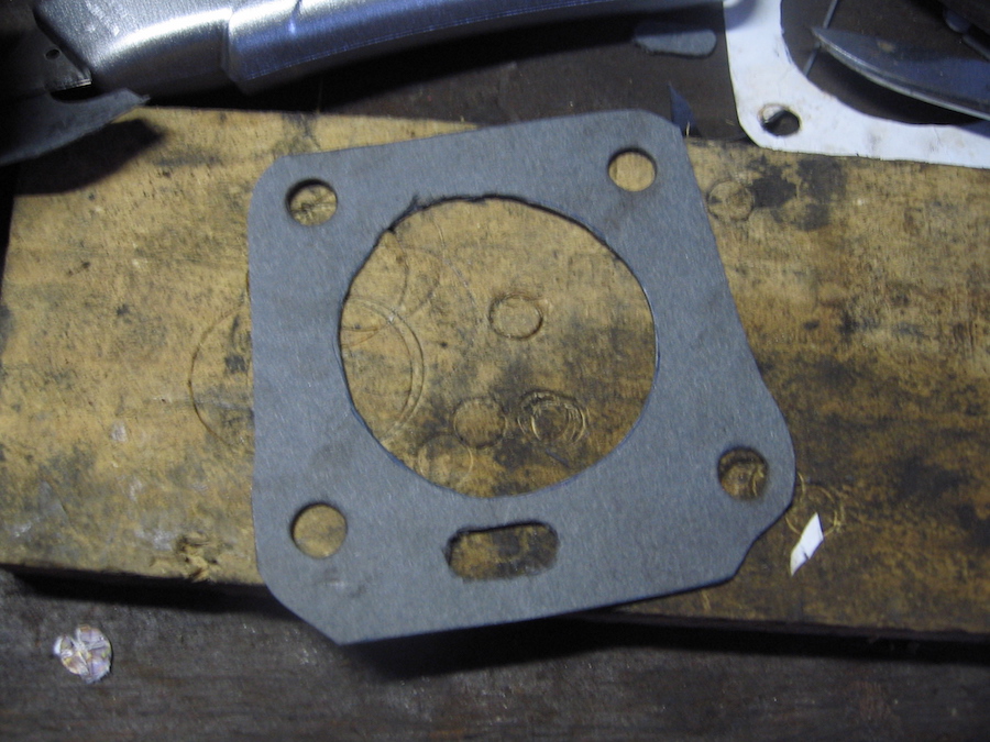

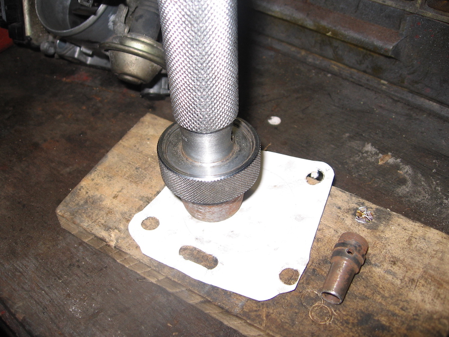

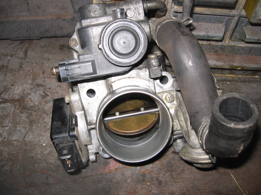

Malgré le temps boueux et pluvieux, j'ai quand même réussi entre les gouttes à m'occuper du ralenti sommairement. Le moteur arrivait à caler de plus en plus après rétrogradage.
J'ai donc sorti le papillon d'admission et l'ai nettoyé au dégrisant + pinceau. Il paraissait très propre côté filtre à air mais alors côté admission, il était carrément immonde.
Le joint papier côté admission était archi cuit et fissuré. Pas de panique, je m'en suis refait un comme il faut...
Donc nettoyage de la surface d'appuie du joint :

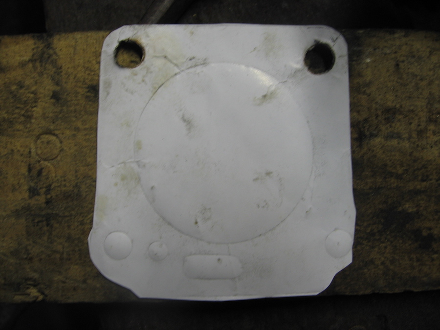

Environ 20 bonnes minutes à gratter tout doucement pour ne pas esquinter l'aluminium. Puis fabrication d'un patron en papier glacé qui va servir à marquer les découpes :
Première découpe effectuée avec l'outil qui va bien (bon ok c'est pour frimer, un cutter, ça marche aussi bien...)
Essai : bon allez ça ira bien.
On reporte sur le vrai papier à joint (du 1 mm pour le coup, je n'avais que ça sous la main)
Et on remonte !
C'est radical. Plus de calage intempestif !

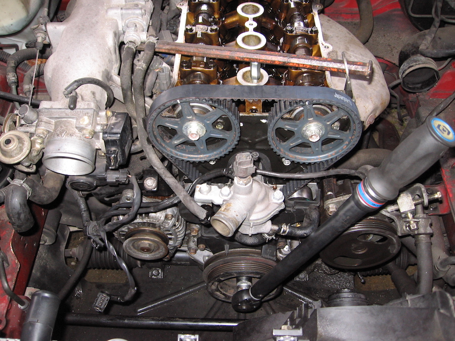

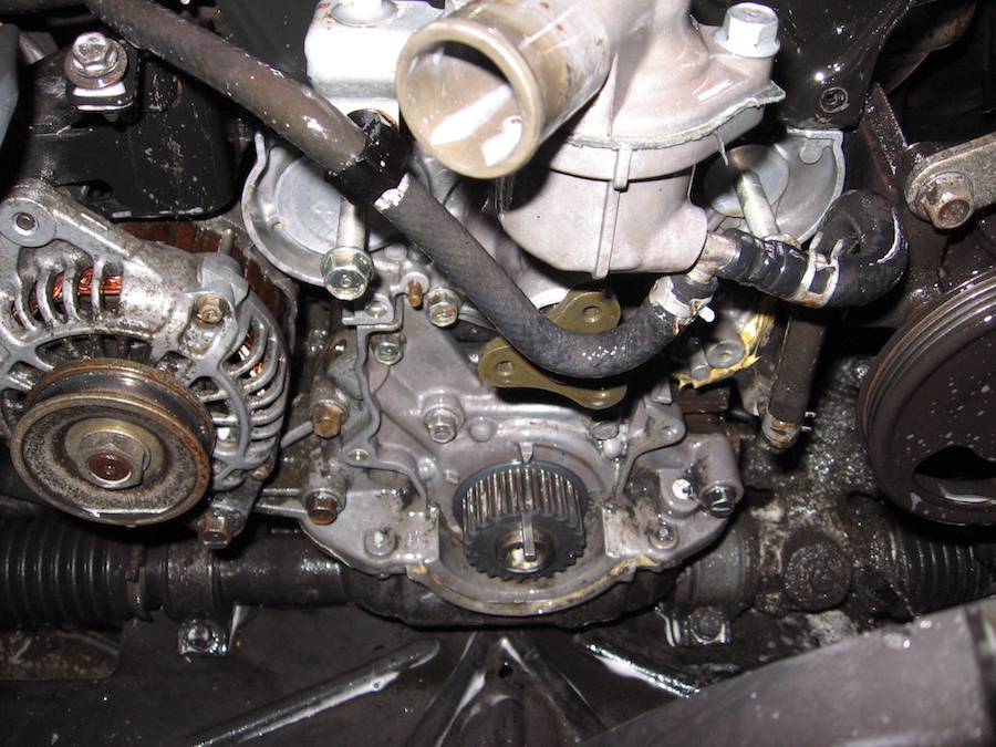

Aujourd'hui changement de la courroie de distribution ! A défaut d'historique de la voiture, autant éviter une panne inutile et changer cette fichue courroie pour être tranquille pour les 5 prochaines années.

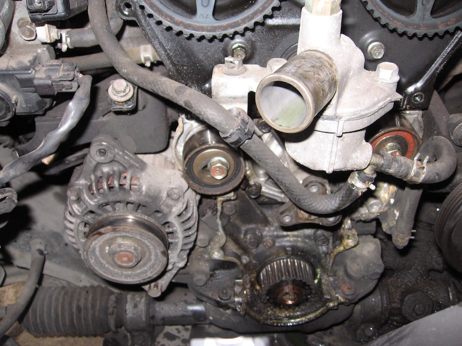

Mon nez ne m'a pas trompé, la courroie montée dessus datait de 2006... Et évidement les deux roulements étaient nazes.
Finalement c'est pas du tout insurmontable pour un 16s, ça prend juste un peu de temps (une bonne après midi quoi).

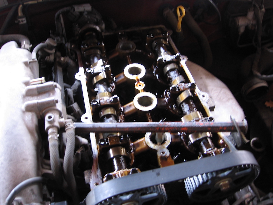

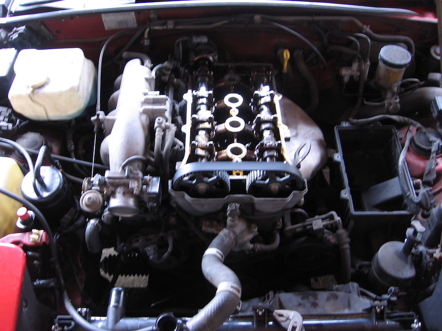

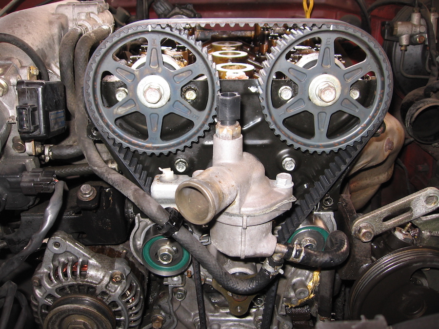

Au démontage : courroie contitech toute fissurée et complètement détendue. Après démontage du cache culbuteurs, de la boite à air et des tubes d'admission, on peut sortir les caches de la distribution.

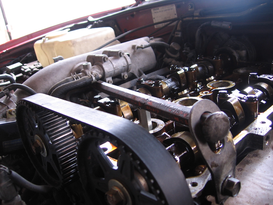

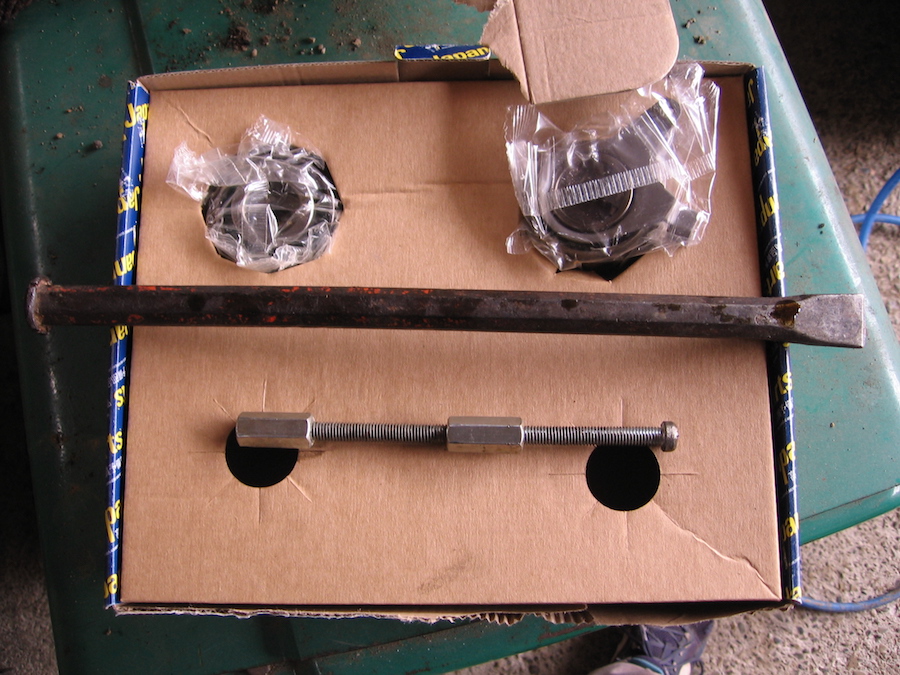

Le souci c'est de pouvoir débloquer la vis de poulie de vilebrequin. Après une intense réflexion de quelques secondes (démonter le démarreur ? passer et une vitesse et forcer comme un c...) je vais finalement me faire un système pour bloquer le piston n° 1. Ca devrait le faire :
Système le plus simple possible. Nickel, la vis s'est débloquée sans soucis. Il a juste suffit d'inverser le sens de montage de l'oeillet vissé sur la culasse et de passer un burin à l'intérieur, coincé sous l'admission à l'opposé.
En plus c'est réglable !
Du coup petit dépoussiérage et dégraissage rapide histoire de remonter une courroie dans une ambiance à peu près propre. Un coup de dégraissant professionnel et hop...
Ca suffira bien ! C'est assez propre. Faudrait faire pareil sur la crémaillère de direction. Un autre jour...
Nouvelle courroie en place. Distance de 20 dents entre les deux repères et alignement du repère de vilebrequin avec le carter. On peut pas se tromper.
Serrage au couple du nez de vilebrequin et remontage de tous les périphériques... Ca marche nickel.

La méfiance a été de mise quand même. J'y suis allé mollo. A 160 Nm la répartition de la force fait que 80 Nm sont appliqués sur l'admission. Ca n'a pas bougé d'un poil.
Le vrai risque aurait été de casser la petite extension de l'admission sous laquelle reposait le burin car j'ai eu la flemme de trouver la ferraille qui aurait pu prendre la forme de l'admission complète (genre démonte pneus...)
J'avoue que je me suis inspiré du tuto où il est préconisé de construire un bloque cylindre à partir d'une bougie HS que l'on visse dans la culasse. Ca par contre moi j'aurais jamais osé le tenter. Trop peur de baiser le filetage...
Franchement j'aurais pu le serrer à 600 Nm avant que ça pète :aie: :aie: !
Message Publié : Sam 19 Mars 2016, 09:22
Message(s) : 3819
moi j'aurai peur de marquer le coussinet ou le vilebrequin avec cette méthode :cyp:
je préfère acheter l'outil à 20€ pour bloquer le vilebrequin :red:
