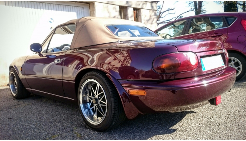

Ayant pris une petite journée à mon boulot j'ai décidé de me consacrer à ma belle hii!
J'ai donc tout naturellement de la polisher entièrement et la j'avoue que je suis sous le charme!
(je note que 4 micro éclats de gravillons et une rayure profonde de 5mm environ...) pour ce qui est du reste elle est juste sublime!
Et en prenant de la hauteur! Elle est à côté de la fiesta de ma femme (oui oui on aime bien ces couleurs mdr!)

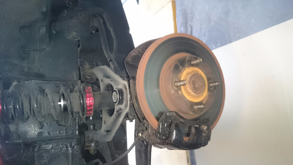

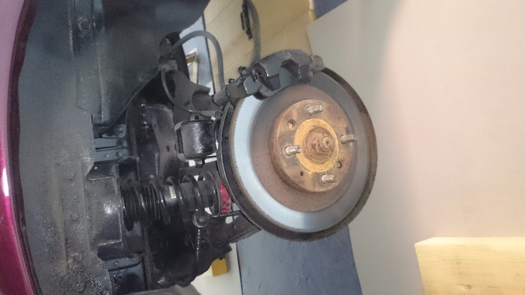

Voici les photos actuel de mes freins!
Avant:
Arrière:
Ce week-end je vais tout désosser car j'ai des cartons rempli de piéces neuves! Le boulot risque d'être long mes le résultat risque d'être mortel!

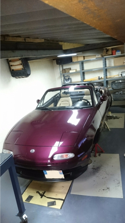

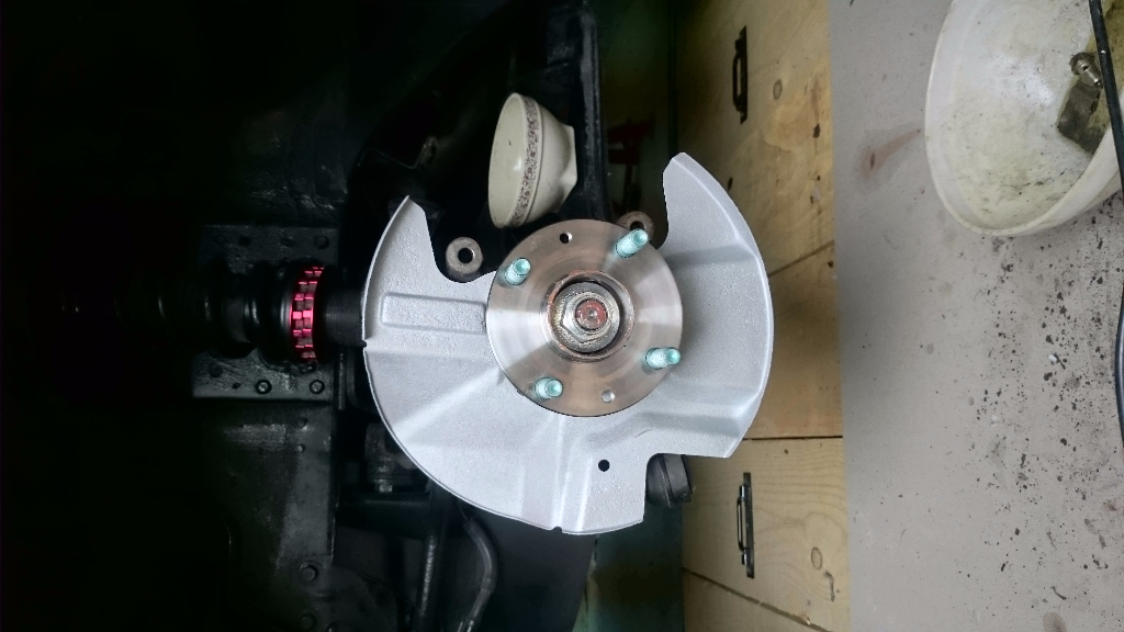

Voilà où on en est déjà:
Cache disques démontés sablés et peints en haute température gris (sobre):
Moyeux neuf pour l'avant et roulement neuf pour l'arrière :
Disques neuf avant et repersés pour mettre des vis pour les serrer sur les moyeux!
Et à l'arrière j'avais des disques propres alors je les ais passés à l'ultra son et je les ais repris au tour!
Bientôt la suite!

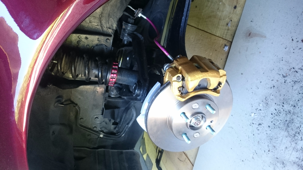

Alors étriers peint en or de chez foliatec.
Durites avia merlot hii
Plaquettes neuves
J'en ai profité pour faire refaire entièrement les deux durites rigide avant, elle étaient trop abîmés.
La c'est sur sa va beaucoup mieu freiner hii
Vous en pensez quoi?

Mise à part le côté technique, je trouve ça beauuuu!
Ça devrait bien mieux freiner! (Pompe deux trois fois avant de rouler :aie: )
