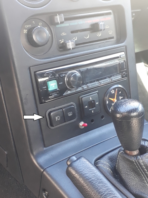

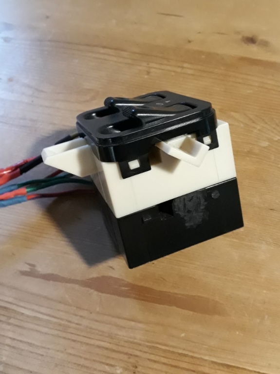

j'ai bidouillé ça. 2 modules vitre auto (seul un coté l'est) refaient pour faire un seul module avec 2 vitres auto. je ne sais pas comment j'ai vecu sans :o
actuellement je suis en train de faire un "rappel" de veilleuses allumées et je pourrais changer le son, voir même le chant, en telechargant du MP3 :bien:

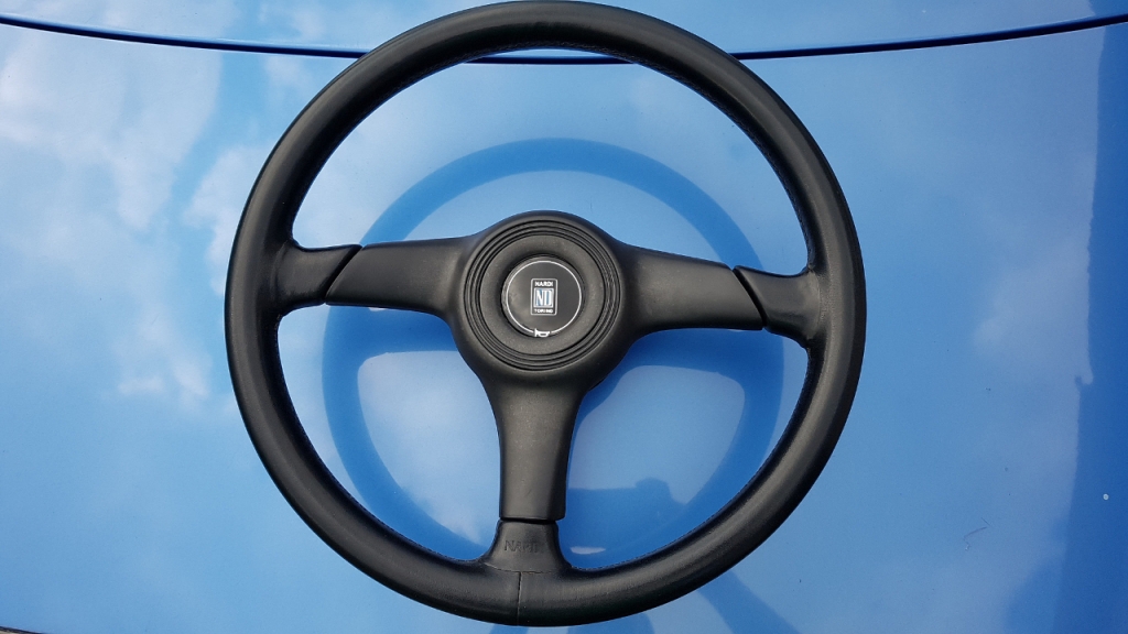

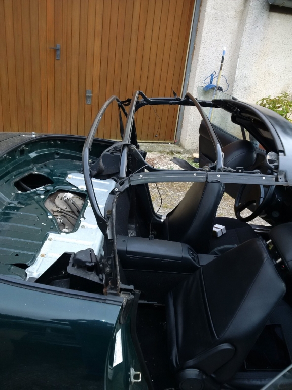

j'ai changé le soft top, voici l'armature :D

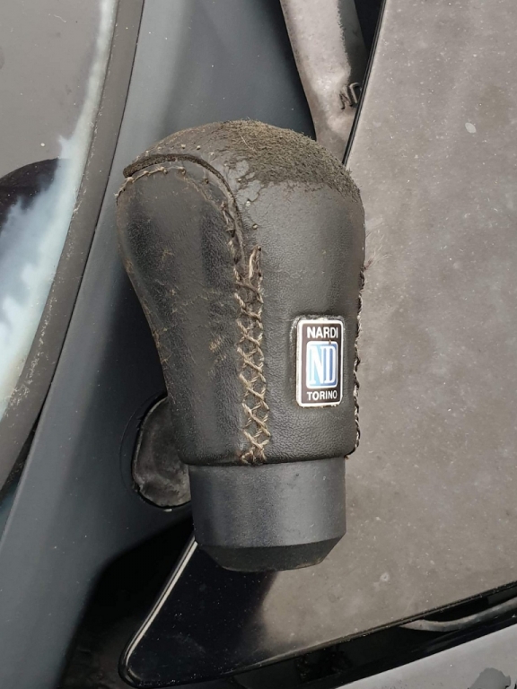

mis un jolie volant Nardi et le pommeau sera à refaire

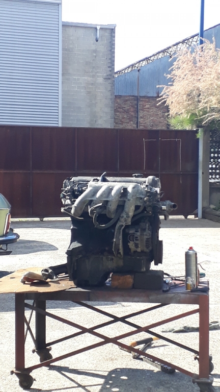

et puis comme le moteur actuel fuit huile devant, derriere et comme il m'en faut un complet pour le "preparer", j'ai acheté celui-ci en Angleterre. je change tous les joints, embrayage, distri etc c'est quand même plus facile au sol :oui: puis dés que pret, echange et début de demontage du premier :bave:

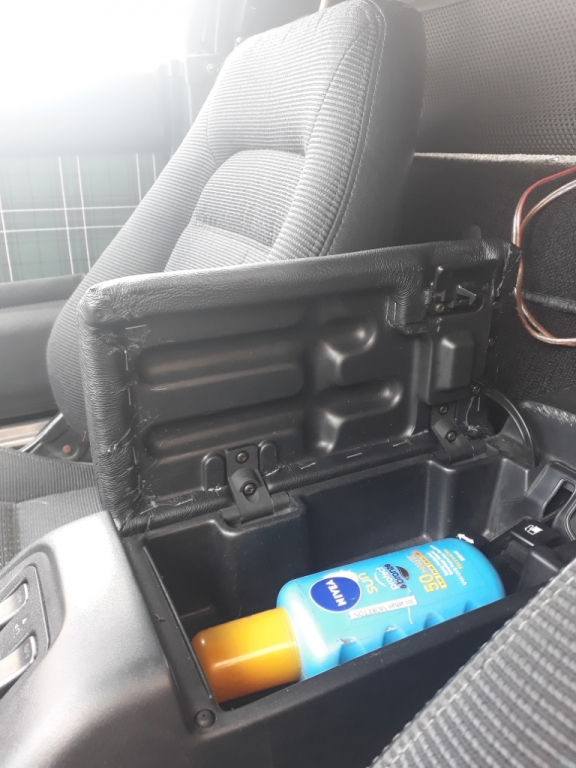

même si je suis en teletravail, le confinement a du bien :D

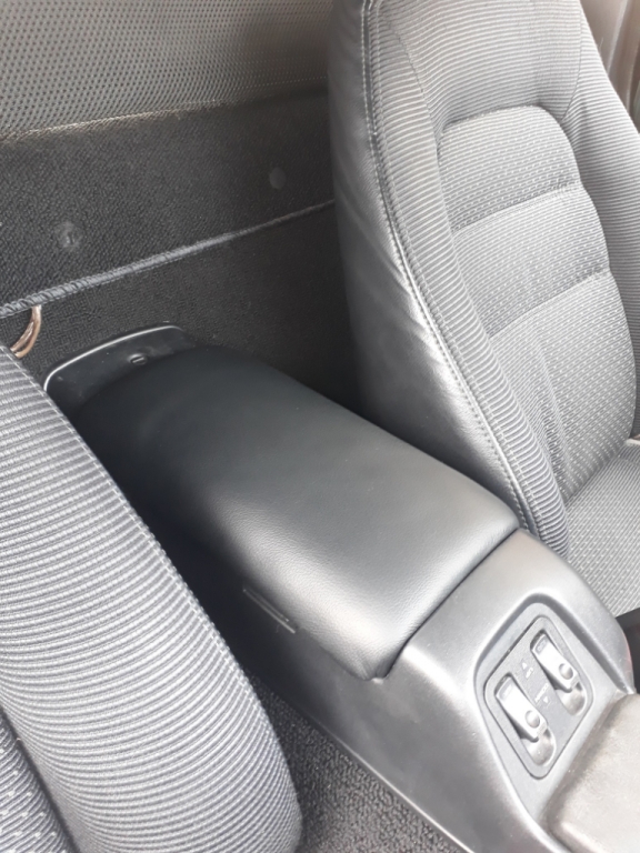

l'accoudoir devient rembourré et en cuir. je n'ai jameis faitça donc assez content du résultat même si pas comme un pro. et c'est confortable
3 couches de mousse fines coller, puis un morceau de cuir de 30x40 collé uniquement sur les bords et le dessous (avec agraphes). j'ai rabotté les bords du couvercle pour faire de la place au cuir

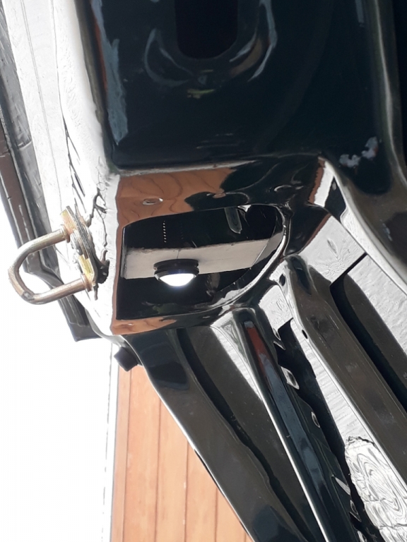

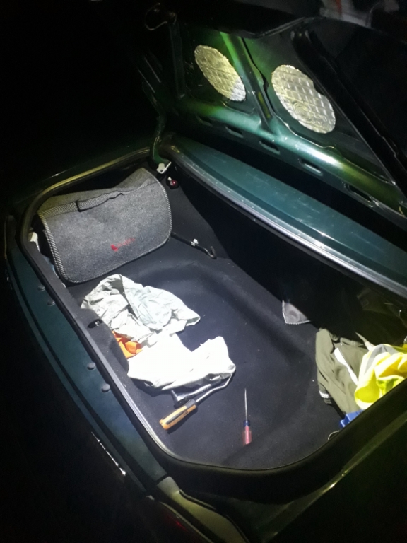

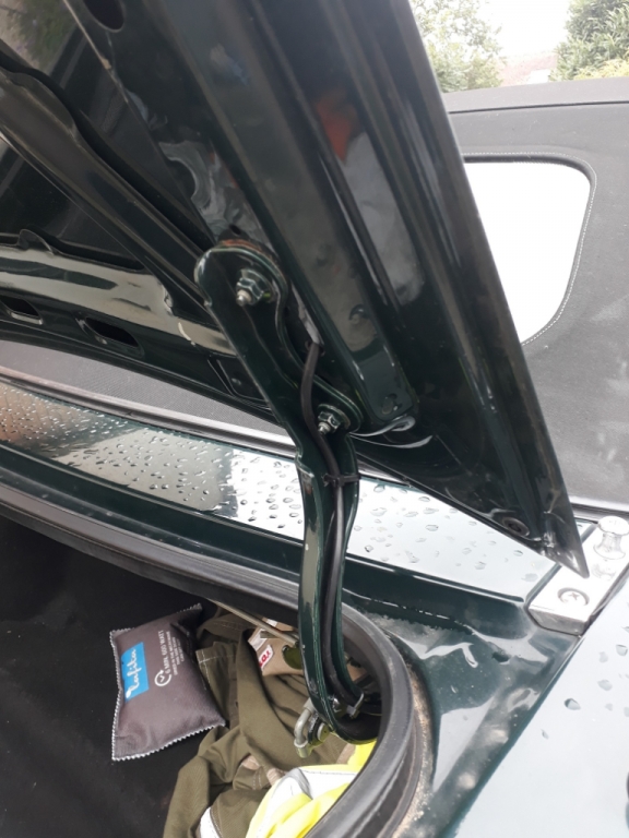

ya un truc qui enerve c'est quand dans un parking sousterrain ou la nuit et il faut chercher quelque chose dans le coffre ...
probleme résolu! :bien:

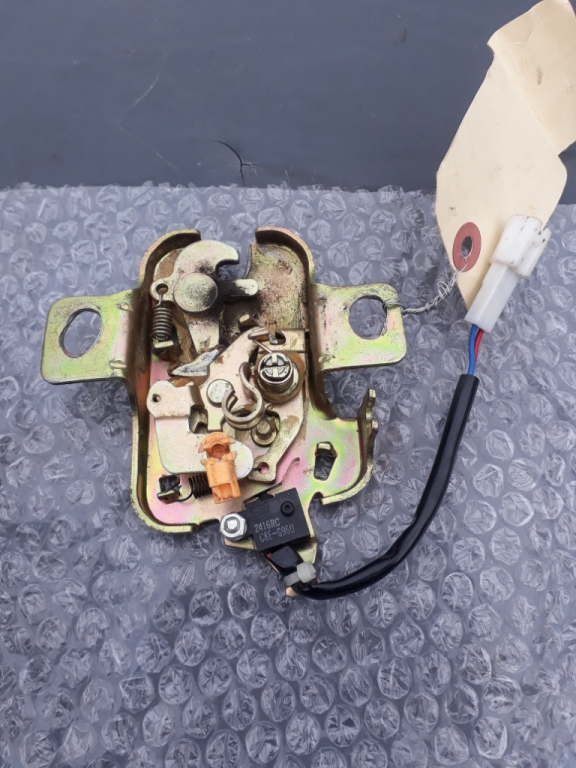

verrouillage de coffre changer par un avec un capteur de position 'ouvert', OEM sur quelques modeles de 96 à 97 (en tout aux USA), une led "eagle eye" et le cablage le plus invisible possible. Pour l'instant avec un support "maquette" en carton mais ce sera en metal/tole apres.

Oua trop bien j'ai le même problème !!
tu as plus de détail sur le verrouillage de coffre oem ?
Car il y a ca , https://www.jassperformance.com/shop/es ... l-maletero
Mais virer une des vis de fixation de l'attache pour un mettre le capteur m'emmerde un peu .
Pour l'instant, on verra plus tard !

oui j'avais vu celui de Jass, c'est ce qui m'a inspiré (pas le prix par contre :ttt: )
donc support led à l'arriere de la boucle de verrouillage de coffre, j'ai changé les boulons par des plus long puis écrous. l'image montre la "maquette" en carton.
passage des fils le long de la patte de fixation du coffre
ensemble OEM avec capteur (à vendre si vraiment interessé)

Pas mal ! De mon côté j'ai fait plus simple : un bête interrupteur on/off :aie:
