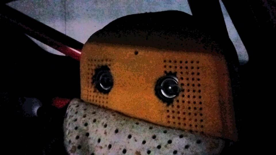

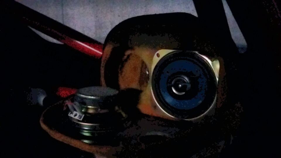

L installation des HP je l'ai fais il n y pas longtemps .
Et franchement c'est plus top comme rendu.
Par contre je te déconseille de prendre les rectangulaire comme à l'origine il n ont pas un son génial
Tu as prit quoi comme HP ?
J'en trouve pas assez petits pour mettre dans les appuies têtes à part ceux d'origine :sic:

Je ferais une photo car je ne sis plus exactement la dimension

Bon excuse moi de la qualité des photos ...
Tu peu voir que j'ai pas mal recreuser la mousse .

Merci @pierce 88 pour les photos, j'ai creusé la mousse et y'a une grosse partie metallique qui m’empêche de mettre une enceinte .. :?

Oui je sais qu au milieu il y a un renfort en métal, mon enceinte et appuyé contre et c'est donc pour ça que j'ai mis un coup de scie cloche dans la protection en plastique.
J'ai aussi un peu replié les bord en métal pour que ça épouse la forme du siège

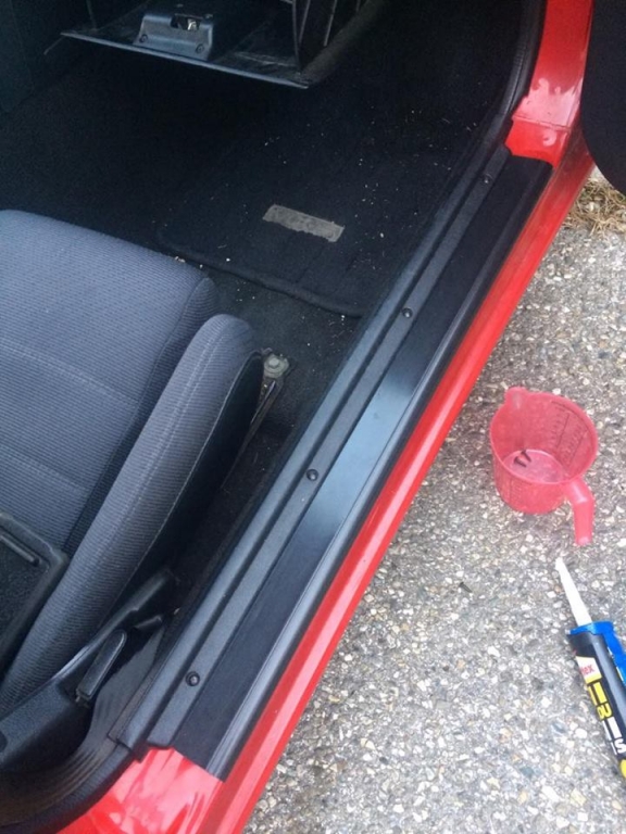

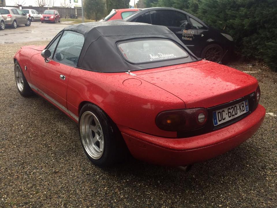

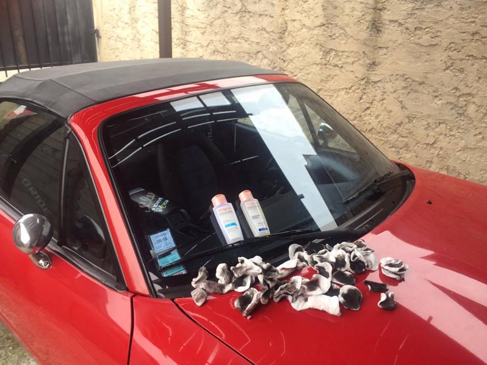

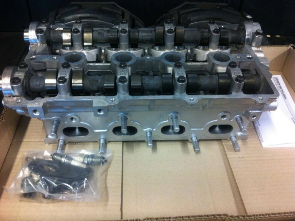

Du nouveau!
Achat et installation capote neuve de NB vitre dégivrante

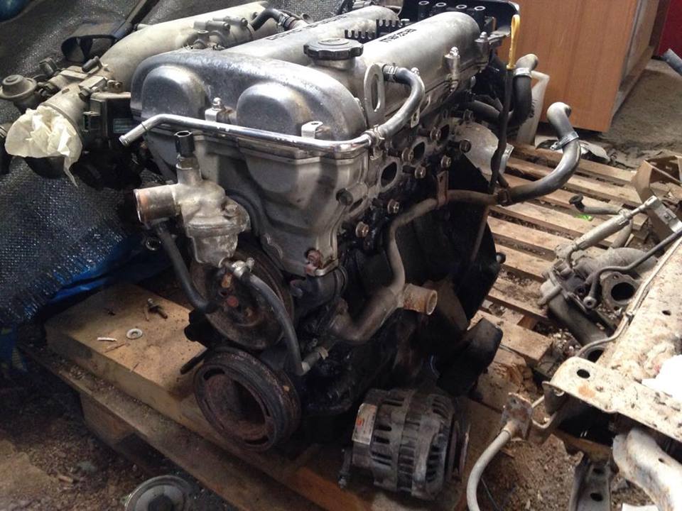

Nouveau bas moteur qui recevra ma culasse neuve (6h de route aller-retour!!)
Installation plaque format Jap
Installation seuils de portes home made (avec une plinthe en PVC)
Retour en rouge des montants de parbrise (toute une matinée au dissolvant et coton pour virer la peinture noire à la bombe)
Peinture et installaton tow-hook
Et un T-Shirt primordial !
Voilà, roll bar arrive bientot et pourquoi pas changement de jantes ? :jap:

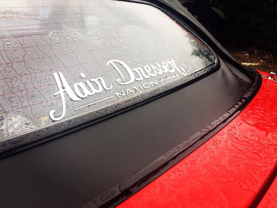

Il ya un soucis avec la dernière barre sur cette photo

La dzrniere barre? Qui tient la capote pour tendre tu veux dir?
Si cest ca jai pas trop serrer pour pouvoir decapoter de linterieur, sinon on oeut pas si trop tendu
>> non non, tu dois pouvoir décapoter normalement. Certes, la vitre sera a enfoncer littéralement car assez serre lorsque tu décapoteras, mais normalement ta capote doit pouvoir être parfaitement tendu...la c'est a revoir :jap:
