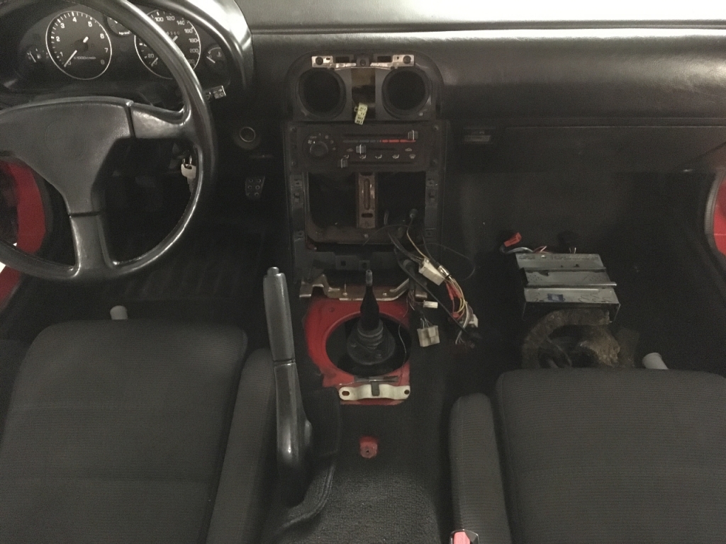

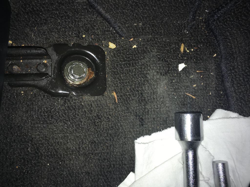

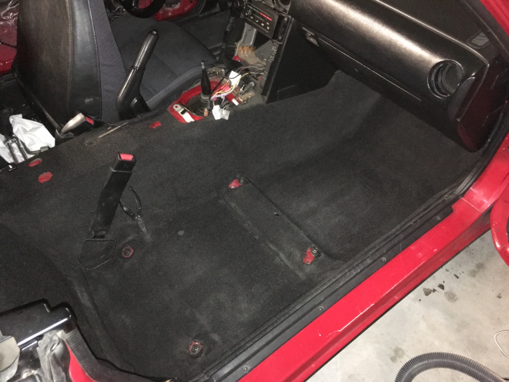

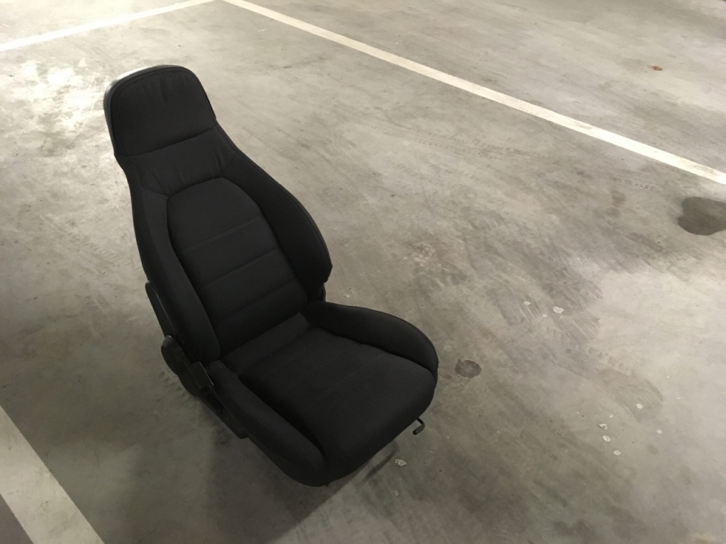

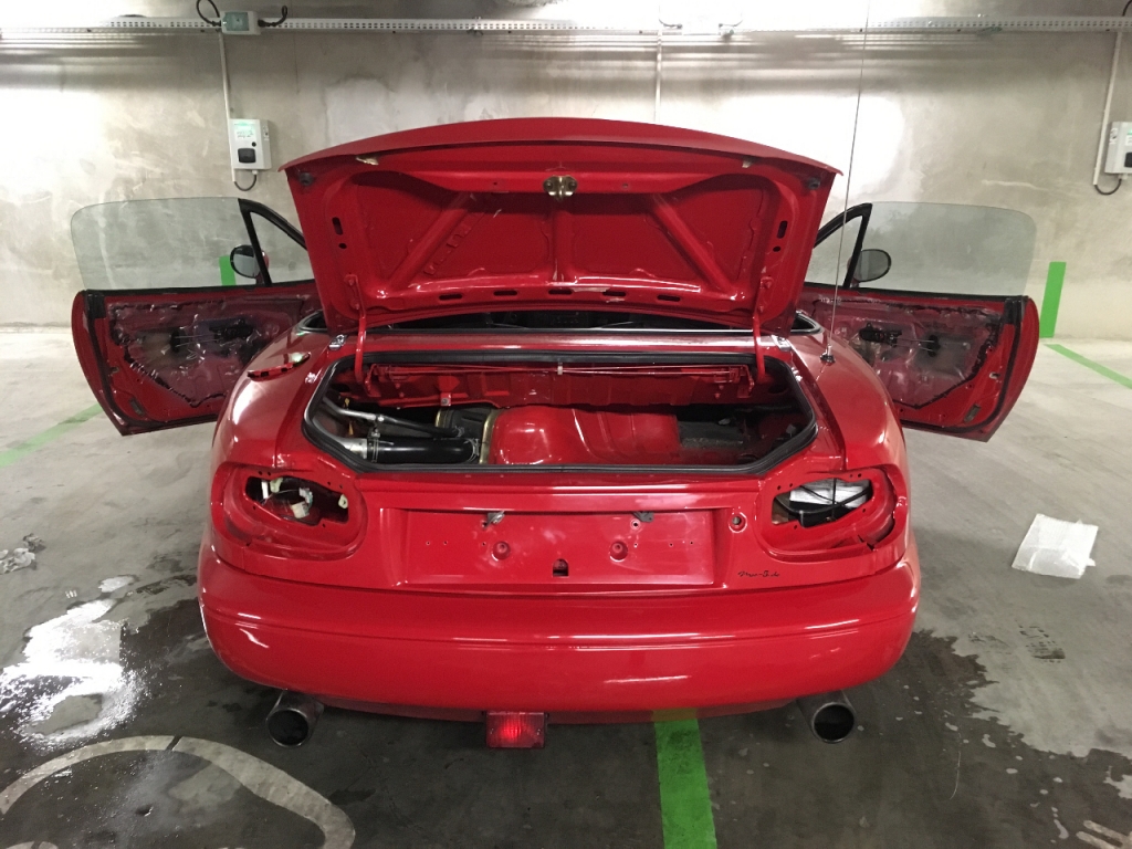

Sinon pour la suite de mon nettoyage tout s'est bien passé, sauf pour le siège conducteur, très récalcitrant, les deux fixations arrière me donne du fil à retordre donc il vas rester en place pour l'instant, mais le siège passager est sorti facilement :
La ce sont les écrous récalcitrants, je les ai un peu brusqués et du coup j'ai un peu peur de les abîmer de manière irréversible alors je me suis arrêté à ce stade :

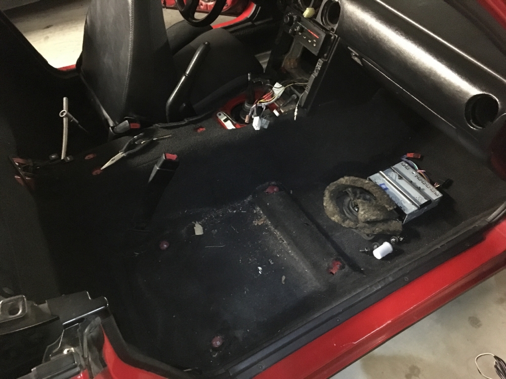

Et ça c'est une planche d'agglo que j'ai retrouvé en dessous de la moquette derrière mon siège, totalement surpris de retrouver ça, c'était sûrement pour faire tenir un truc mais bon, la menuiserie dans une voiture ça m'intéresse pas trop :D
J'ai également retiré le reste de la console centrale, et les bouches d'aération, ne manquera plus qu'à tout remonter, car tout a été nettoyé avec minutie y compris les contacteurs de lève vitre :
J'ai aussi remis mon support de plaque après nettoyage, les feux et toute les garnitures dans le coffre :

https://www.norauto.fr/produit/douille- ... 85389.html
Avec ce type de douille 6 pans, tu devrais retirer ta vis arrondie.
(L'intérieur de la douille est en légère demi lune et permet du coup d'appuyer sur Les plats de la vis et non Les angles.)

Compte_Anonyme_1 a écrit :
https://www.norauto.fr/produit/douille-carre-de-1-4-allen-14-mm-facom_485389.html
C'est ce que j'ai utilisé Fat, mais j'ai rippé à un moment et ... :aie:
Du coup je suis parti en week-end après avoir mis encore un peu de WD40 dessus, et une fois que je rentre à Paris j'essayerai à nouveau avant de commencer mon nettoyage et la réinstallation de l'habitacle :oui:

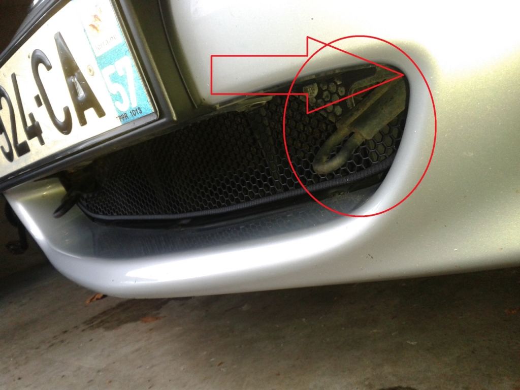

De mon côté j'ai exactement ça :
Manque plus qu'as ce qu'il soit attaché à la voiture, de préférence en tout cas :aie:
Mais j'ai un hic, j'ai trouvé là où il doit s'accrocher mais il me manque les dimensions des deux écrous pour fixer le bracket à la voiture... Car je n'ai plus rien à cet endroit, ni anneau de remorquage, ni visserie.

Message Publié : Sam 15 Juil 2017, 16:04
Message(s) : 1793
Localisation : Alsace Frei
non il ne manque rien.
1)tu demonte ton anneau de remorquage et tu le remplace par la parti rouge que tu as.
2)tu fixe ton support de plaque sur la partie rouge qui est visé sur la voiture.
3)tu présente ta plaque, tu repère les trous, tu perce ,tu mets 2 rivets.
a+
Fred
et en prime
la flèche t’indique ou sont caché les vis ,sur ma nbfl il y en avait 3, sur NA je ne sais pas .
a+
Fred

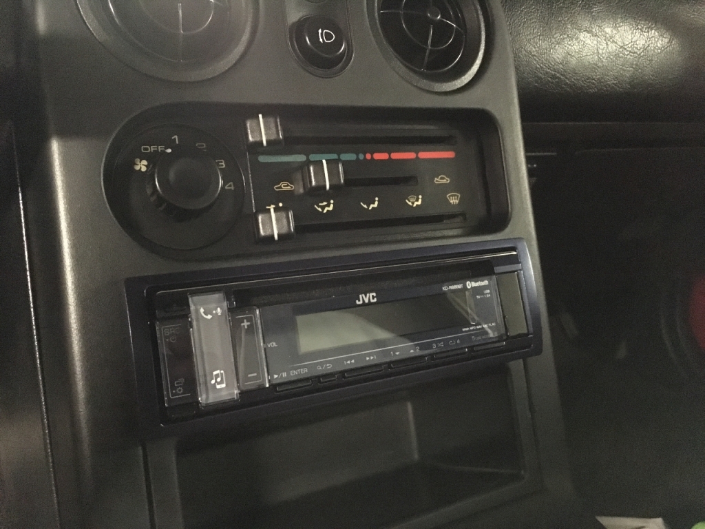

Et j'ai pris 5 minutes pour installer mon nouvel autoradio, petite ombre au tableau, il n'est pas noir mais bleu, "Midnight Blue" pour être plus précis et ça me fait tiquer, mais il est efficace.
