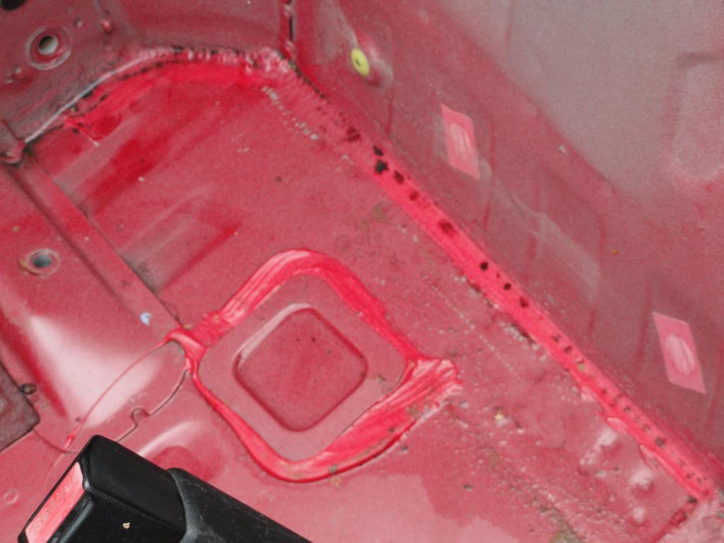

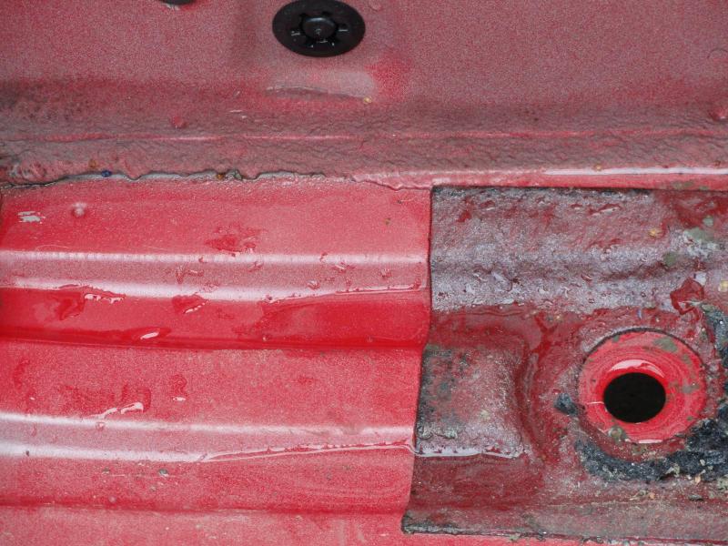

Donc du nouveau, comme dit dans l'espace membre, petit soucis d'eau.

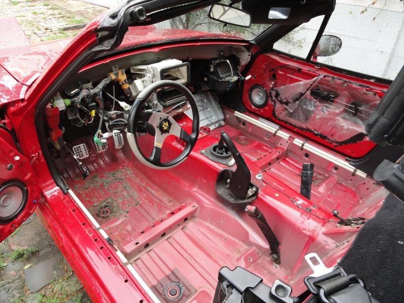

Donc voila la voiture démontée.
Et voici la flotte qui traine dedans aujourd'hui malgrés qu'on ai enlevé les bouchons ou l'eau peut sortir.
Ca commence a m'enerver toute cette flotte

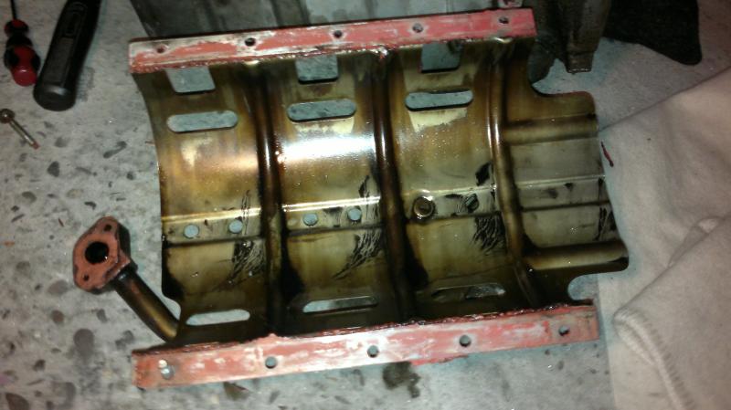

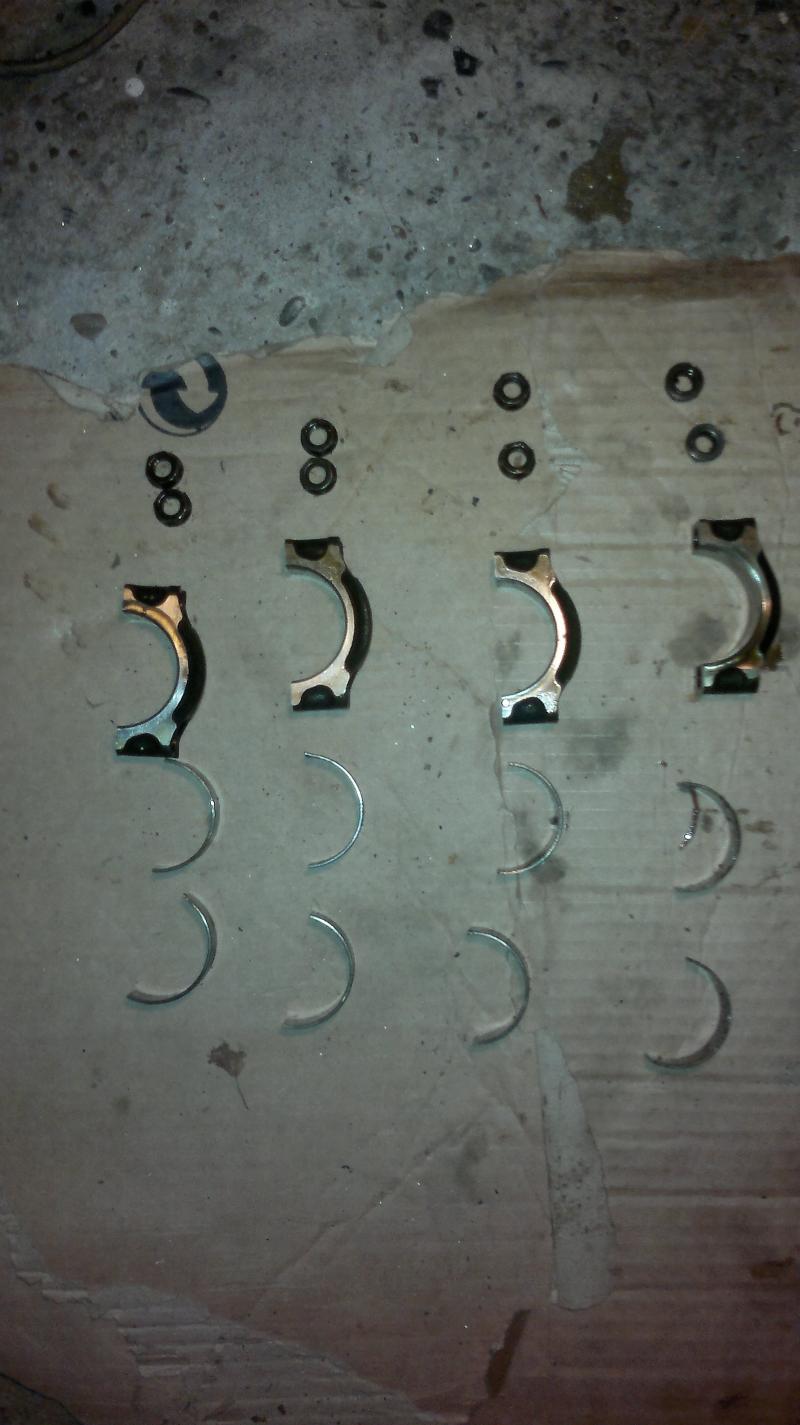

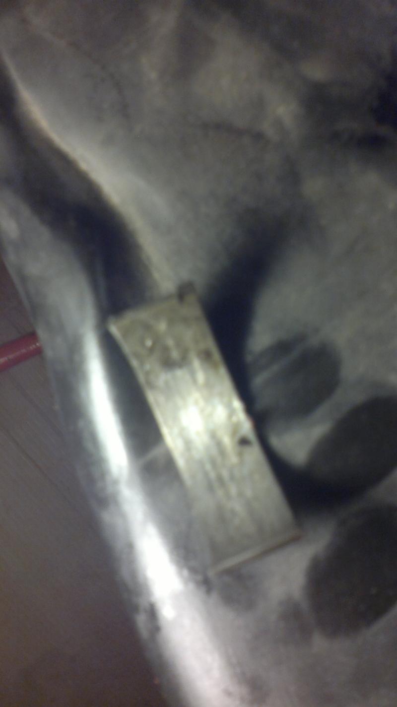

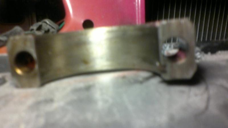

Les coussinets.
Ils sont completement griffés et explosé dans tout les sens.
J'ai un peu examiné le vilbrequin et il a l'air bon.
Voila, pour le moment.

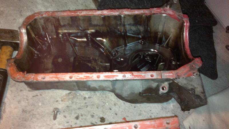

Hop hop j'ai eu envie de continuer et j'ai mit les nouveau coussinet dans l'huile et puis je les ai placé.
J'ai voulu remettre le carter et la trepine mais j'ai remarqué que l'ancien proprio avait deja du les demonter car il reste des morceaux de joint d'origine et du joint en silicone rouge.
Donc demain je vais chercher un nouveaux joint. Et je remonte tout.
Au fait quelqu'un sait si il faut mettre une certaine force pour serrer les vis de coussinet?

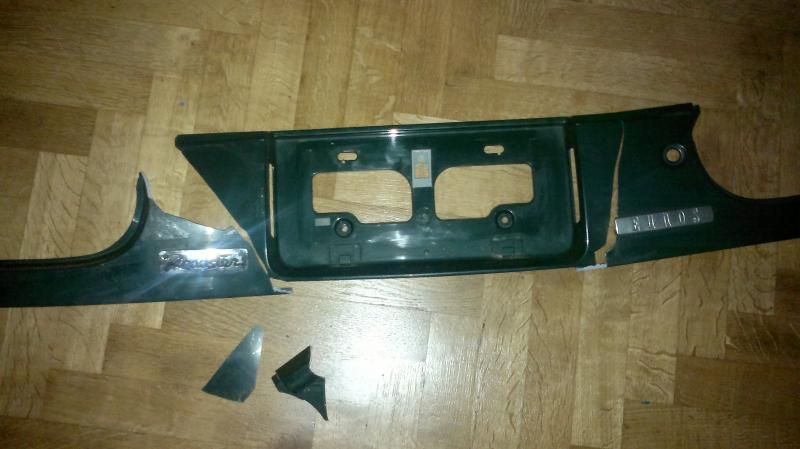

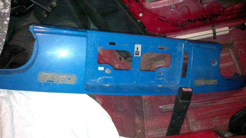

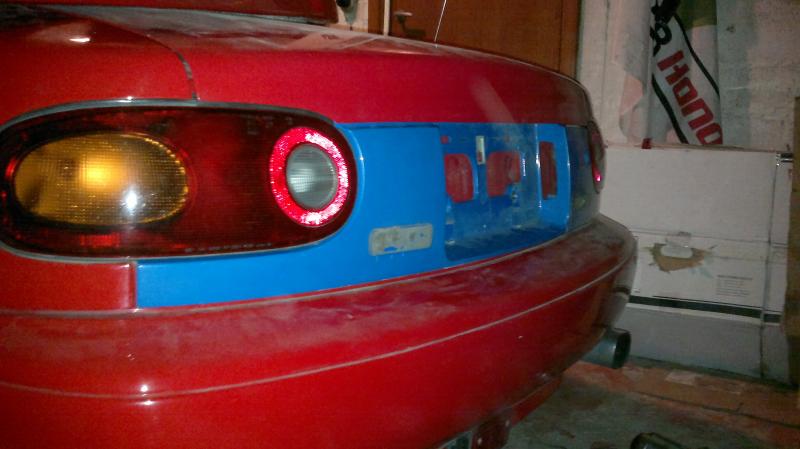

Ah oui aussi j'avais acheter un support de plaque et l'ouverture de coffre.
Mon support de plaque arriere mais bouf bouf. Il est casé.
Et j'ai recu aussi ma nouvelle ouverture de coffre.

Pour le couple de serrage du carter: 7.8-11 Nm (manuel d'atelier).
Petite question, tu as démonté le carter moteur en place?
Message Publié : Mar 16 Nov 2010, 09:22
Message(s) : 3457
Localisation : Usa
Modèle : 1989
Biensur que les chapeau de coussinet se serrent au couple :jap:
Tiens un site qui peut t'interesser : https://sites.google.com/a/philb.us/miata-torque-specifications/engine-internal-1
Attention aux unités ;)

Ok, merci les gars.
Ouep me disait bien que ca devait etre fait au couple mais comme c'etait serrer un truc de dingue me suis dit peut etre pas lol.
Mais bon merci pour tout, vais chercher la clefs et je le ferais, mais comme j'ai pas fait rectifier le cilo, je redemonte tout a l'heure et vais le faire rectifier pour pas qu'elle me claque dans les pattes, j'y avait pas pensé ^^.
Sinon oui j'ai demonter par en dessous, pas eu le choix je n'avais pas de girrafe quand j'ai commencé (ce qui n'es plus le cas).

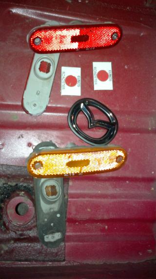

Allez comme je suis en mure reflexion niveau moteur (changer de moteur, mettre de nouvelle piece moteur, ...) , je me suis acheter quelques petites pieces.
Des veilleusse de pare choc us.
Un petit sigle mazda pour le pare choc avant.
Des petit insigne "eunos roadster".

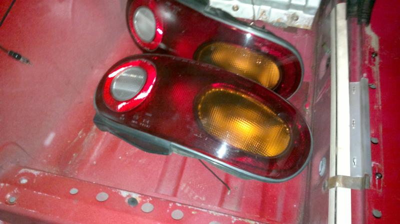

Des feux arriere d'origine car les miens ont des lignes dedans donc aimant avoir des pieces nikel en voici des nikel.

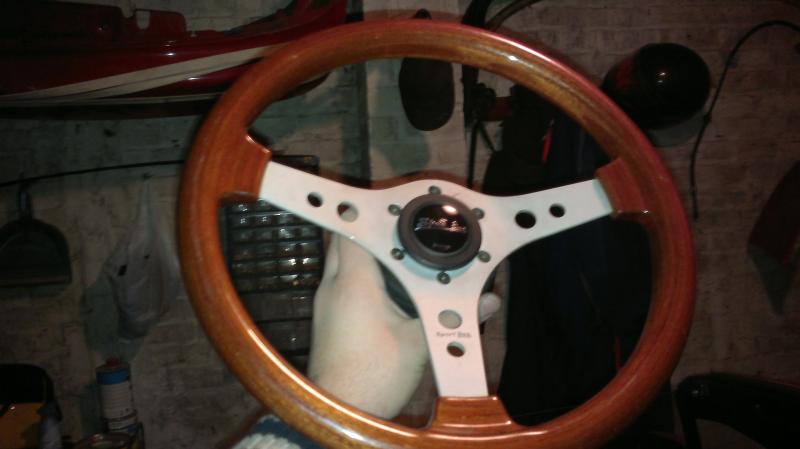

Un petit volant en bois.
Un support us qui n'es pas cassé celui la au moins.

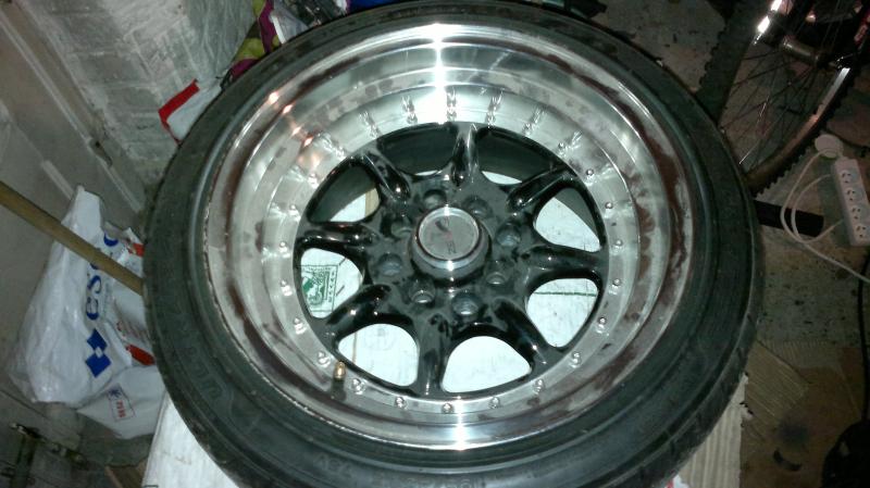

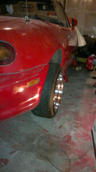

Et des ptites jantes.
Alors j'ai instalé une petite jante, ca donne pas bien au niveau de la hauteur de la voiture avec une voiture sur chandelle et quand je peu pas tirer le frein a main, mais en vrai ca donne super bien.

Dis donc j'avais pas vu les jantes, ET0 ?

C'est du 13? :love:
