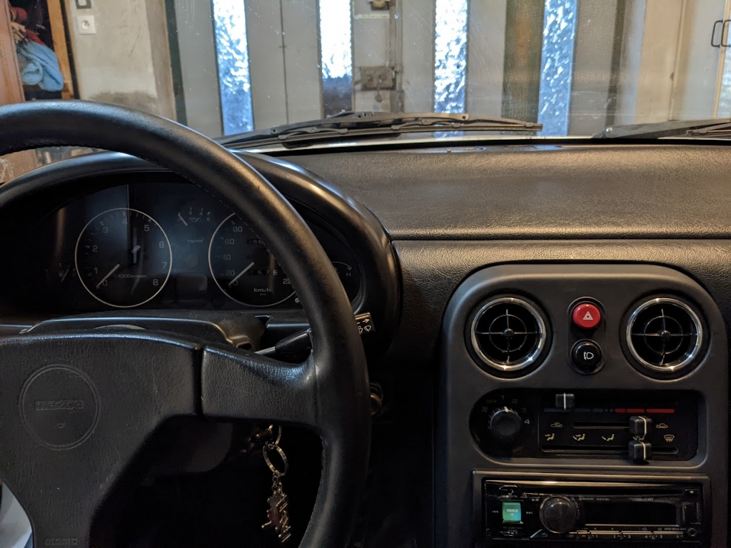

petit tuning, des entourages de buses d'air en alu poli. Pour changer un peu des tous les modeles habituels, j'en ai trouvé des fins que je prefere. Ca rappel les tours de compteurs.

Tu peux donner la référence des entourages de buse d'air ? ;)

oui, ca vient d'ebay, Pologne. tu tapes: Mazda MX5 MX-5 Miata Eunos 89-05 Chrome Air Vents Surrounds Alloy Trim Rings x4
au cas ou le lien mais il peut changer:
https://www.ebay.fr/itm/222596131383?mkevt=1&mkpid=0&emsid=e11050.m43.l1123&mkcid=7&ch=osgood&euid=0396f9a2540f4449b58febfdcf2123ec&bu=43084483682&osub=-1%7E1&crd=20220204031534&segname=11050&sojTags=ch%3Dch%2Cbu%3Dbu%2Cosub%3Dosub%2Ccrd%3Dcrd%2Csegname%3Dsegname%2Cchnl%3Dmkcid
Je les avais reperés sur une des voitures de Flyin miata, Captain Bob.

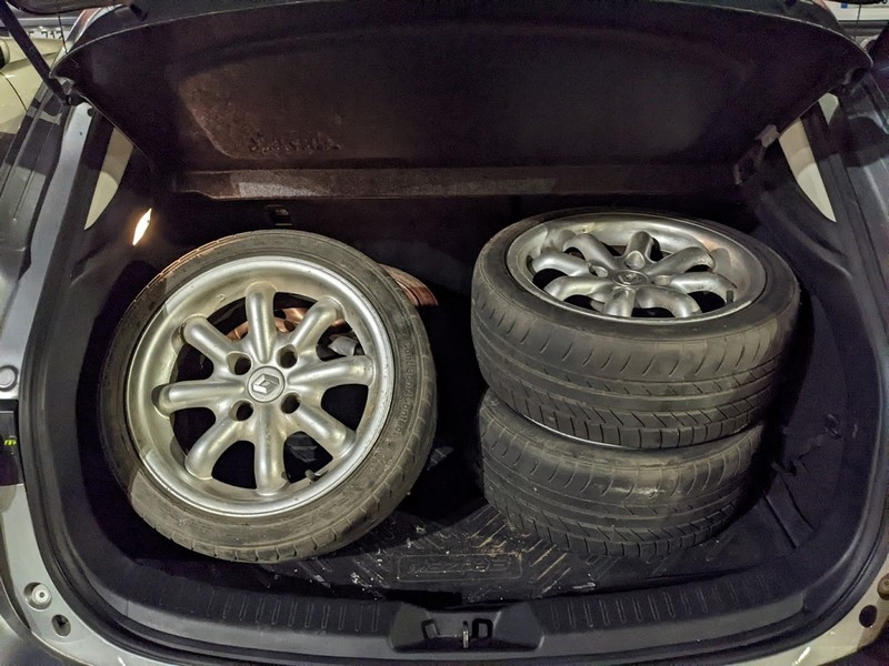

ca faisait un moment que j'en cherchais pas a l'autre bout de l'Allemagne, voila enfin un set de roues de Twingo qui est arrivé:
a nettoyer, puis je vais devoir acheter des pneus, je ne pense pas que le 195 40 14 soit ok pour la NA!
question, ou trouver de beaux centres de roues avec un logo Mazda, de preference le vieux logo vintage avec le M stylisé?
 Sujet du message : Re: de retour en NA!
Message Publié : Jeu 17 Fév 2022, 14:49
Message(s) : 3900
Localisation : Poitiers
Trop bien, j'ai hâte de voir le rendu ! Effectivement il va te falloir des pneus. Elles sont en 6.5 de large ?

oui, c'est les bonnes, en 6.5 :-) j'ai hate de voir le rendu.
400km A-R, fallait etre motivé pour mettre des pieces renault sur une mazda!!

alors, j'ai pas ete tres rapide mais ca y est les roulettes sont montées:
avec au passage une petite trappe a essence zoom.
j'espère que les pneus ne toucheront pas les ailes, y a un peu plus de déport qu'a l'origine! mais plutôt content du résultat, c'est exactement ce que je voulais.
