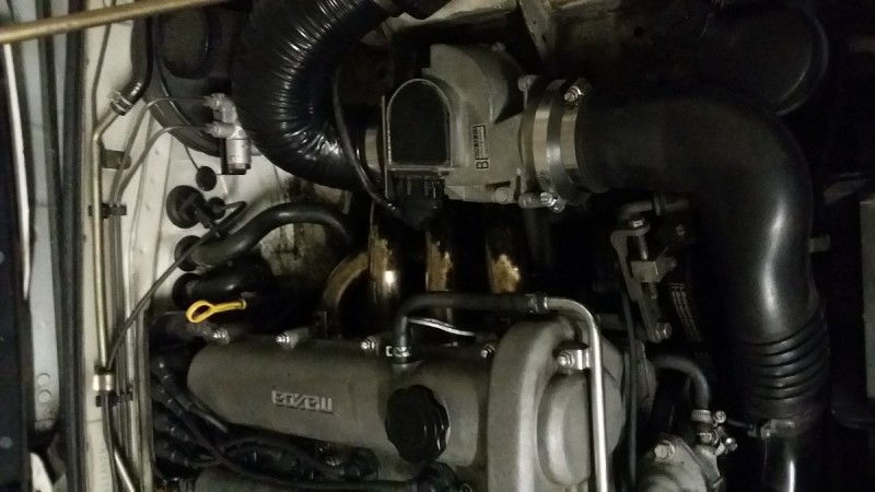

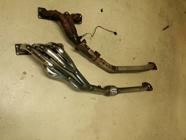

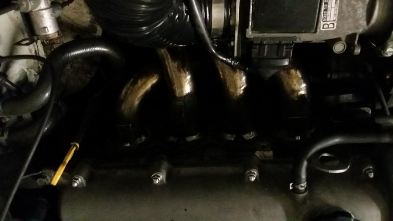

....HKS 4 2 1 en place... :faim:
Le plus dur c'est de sortir l'ancien collecteur.. :aie:

Petit essai routier ce matin... C'est poowwaaa...j'adore. ..Le son est sympa mais surtout à bas régime moteur avec plus de couple et il respire mieux. :woo:

Essai autoroutier pour aller au taf...Top up pour la pluie & top down... c'est du tout bon..Le gain du couple est bien présent. .la mimix accélère nettement mieux ... très agréable à conduire.
Côté son..c'est top :love2: pas Jacky du tout
Pour moi il y a moins de bruit comparé au collecteur oem

Avec le collecteur hks jasma ...contrairement à mes craintes. .Le bruit pardon le son :D est très supportable..plus qu'avec le collecteur d'origine. .

Installation du collecteur 4 2 1 pour NA 1.6 "retour experience"
En plus d'un collecteur de qualité :D , il faut avoir (chez mx5parts)
1) une nouvelle sonde lambda (oxygen sensor) en remplacement..meme si l'ancienne fonctionne c'est mieux une nouvelle => Oxygen Sensor, Aftermarket Single Wire, With Plug, MX5 Mk1
2) Catalytic Convertor Gasket, Mk1 1.6 Front
3)Exhaust Manifold To Head Gasket, MX5 Mk1/2/2.5 1.6
