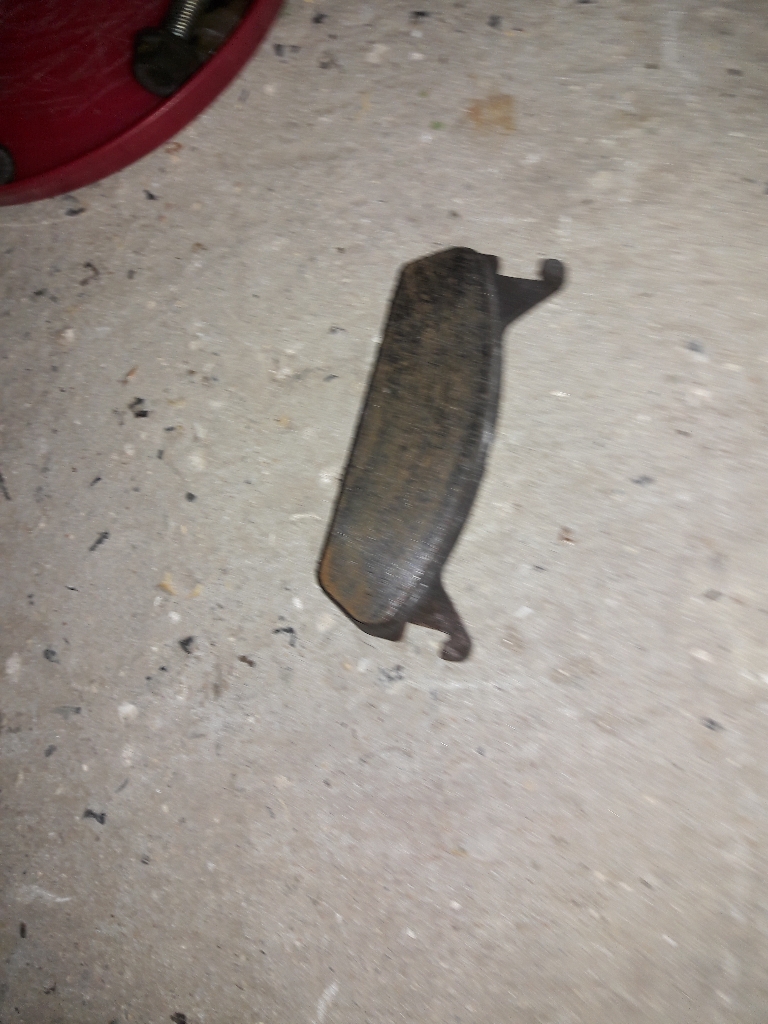

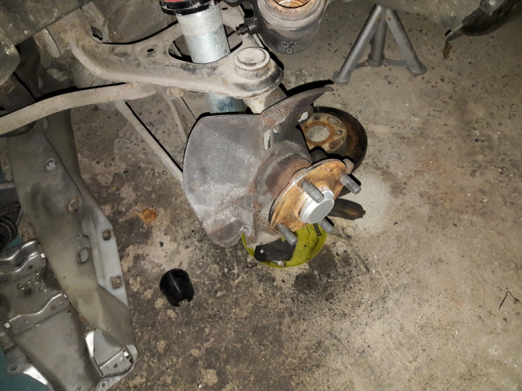

Motivé aujourd'hui ! Mais une journée en demi teinte.
Je me suis mis en tête de fixer l'arceau. Mais en étudiant une nouvelle fois la chose, après en avoir discuté avec mon partenaire (mon père), je vais le sortir et revoir les platines. C'est à dire : reboucher les trous, rallonger les platines de 3,5cm et supprimer les platines sur le coté.
A voir pendant les vacances.
Du coup je me lance dans le remontage de l'intérieur. Première étape, le module de chauffage. Lors du remontage, j'ai cassé un bout de plastique, du coup réparation de fortune avec de la super glue.
Ensuite les contre porte, ça c'est facile sauf que... Mon joli rangement de visserie a du se casser la gueule lors du déménagement parce que beaucoup sont mélangées et je ne sais plus laquelle va où...
Un tri s'impose. Ou un document avec les côtes des vis. Je vais chercher.
Dernière tentative du jour : les freins. Démontage des plaquettes et des disques avant changement. Pour le coup c'est presque venu tout seul. A part les disques arrières qui sont encore sur la voiture, je n'avais plus la force de me battre avec eux. Un bon coup de WD40 et on verra demain.
Quelques photos :

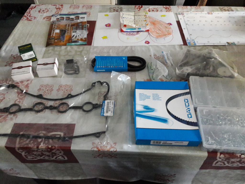

Et une dernière chose, ma commande est prête sur Mx5 parts : distribution, pompe à eau, courroie accessoire, joint de cache culbu, et 2 ou 3 pièces qui ont cassé au démontage. Il ne me reste qu'une pièce à mettre en commande (celle entre l'aile et le pare-choc) mais je ne sais plus si c'est la droite ou la gauche et à priori ce n'est pas la même référence.
J'ai appelé Mazda à Saint-Quentin. Les pièces sont dispos mais les prix sont... élevés !

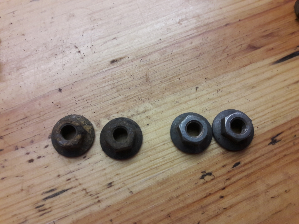

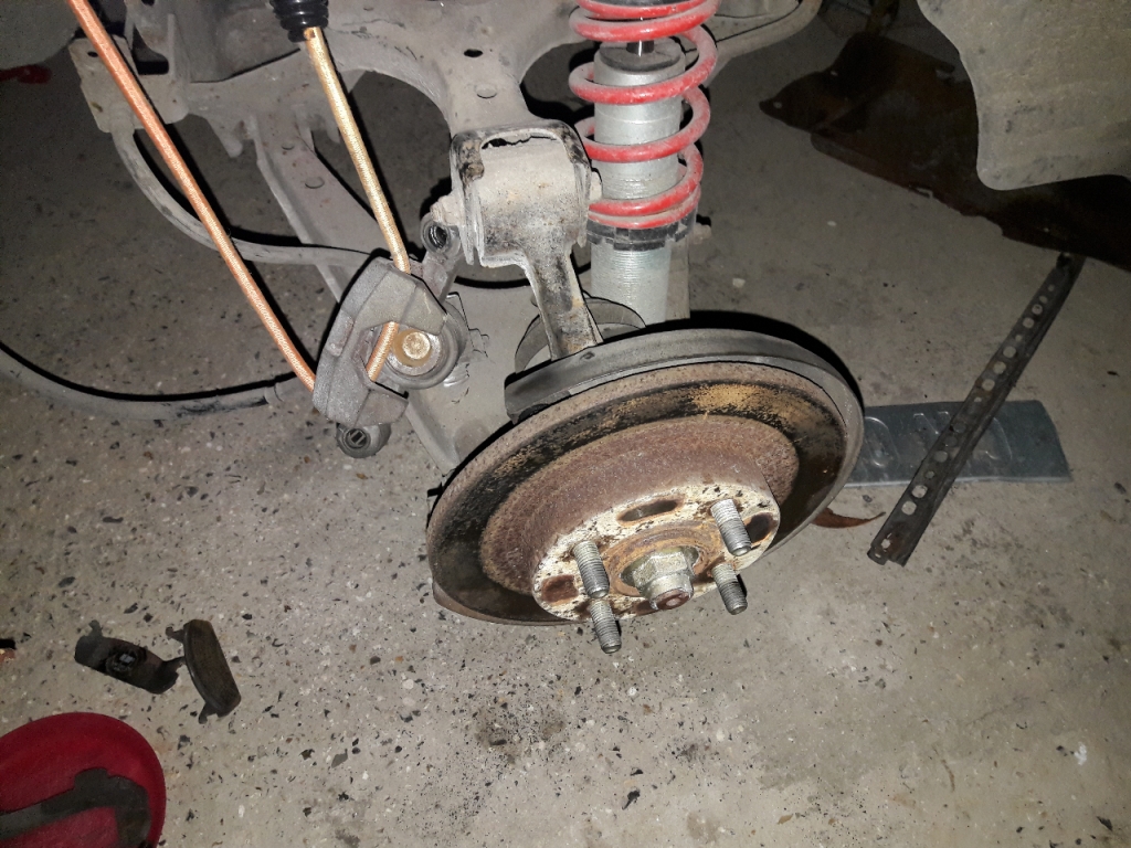

L'avancée du jour :
- Les disques arrières sont sortis. Ils étaient vachement bien collés. Pourtant on les avait déjà sorti avec un pote il y a 3 ou 4 ans pour faire les roulements.
Au lieu de bourriner, j'ai remarqué un petit pas de vis dans le disque. On y insère une vis, on tourne, ça craque, et le disque se décolle.
Bon j'avoue que j'ai quand même joué du marteau avant :lol:
- J'ai trié toutes les vis que j'avais. J'ai commencé à en brosser certaines pour enlever la rouille. Pas toutes, car vus que j'en ai commandé 1500 environ sur Mx5parts.
- J'ai mis la deuxième couche de peinture sur les deux pièces que j'ai brossées et apprêtées.

Et voilà !
Yapuka comme dirait l'autre !
On a tout. Dès demain, je finis lemontage de l'intérieur de la voiture.
