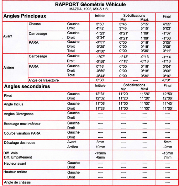

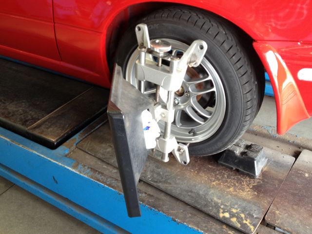

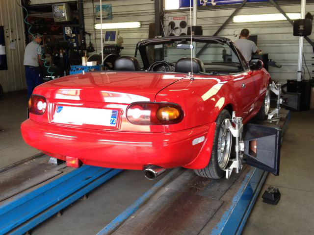

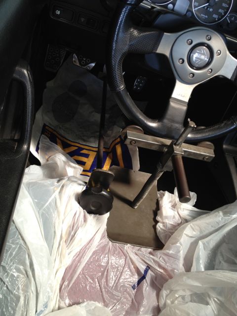

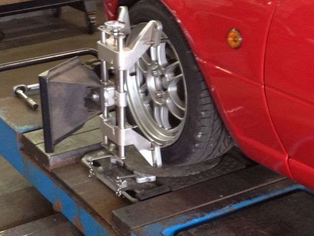

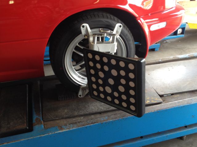

:hello: avec un peu de retard quelques news
Bon la miette est presque prête :faim:
Moyeu changé et donc réparé
Geo OK en début de semaine (Merci à Joël pour les conseils et mesure définies pour cette Géo plutôt agressive
Reste Bocal Lave Glace Alu à monter dès qu'il arrive pour mettre enfin la barre anti rapprochement :bave:
Puis les freins de NB à monter.. on les a testés avec Anto le WE dernier et c'est tout bon :D
Vidange liquide de frein + vidange liquide embrayage et on est paré pour notre première sortie ;)

Tu l'as fais faire ou ta géo?
