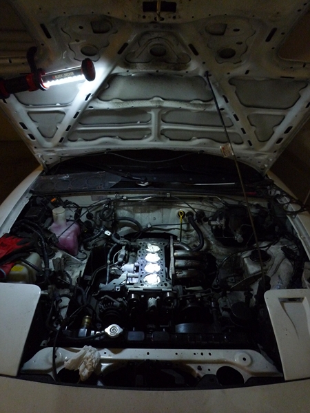

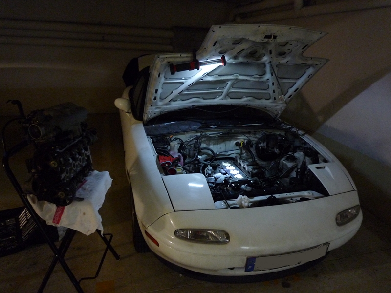

Session 2...on frétille à fond :D
Culasse prête à remonter :love2:
D'abord pose dej

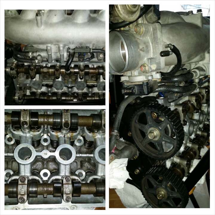

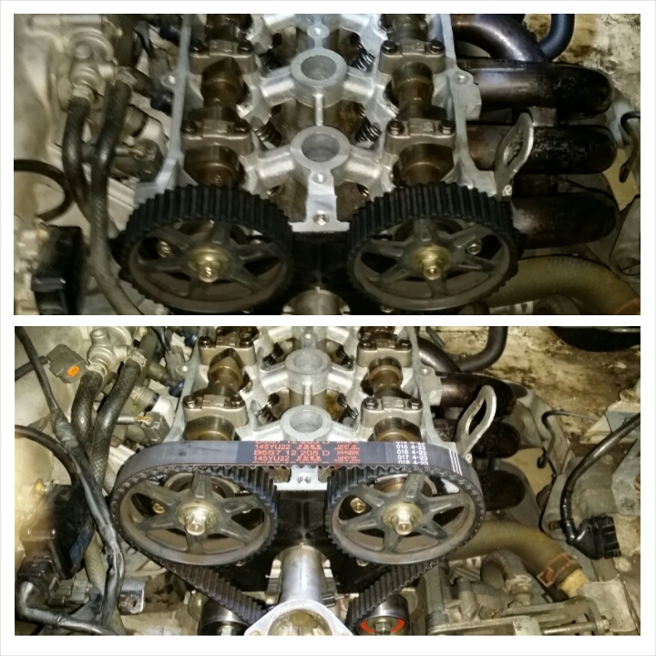

Session 2...Remontage :love:

Ahhhh !!! La distri en place, ca sent bon !!!! :woo:

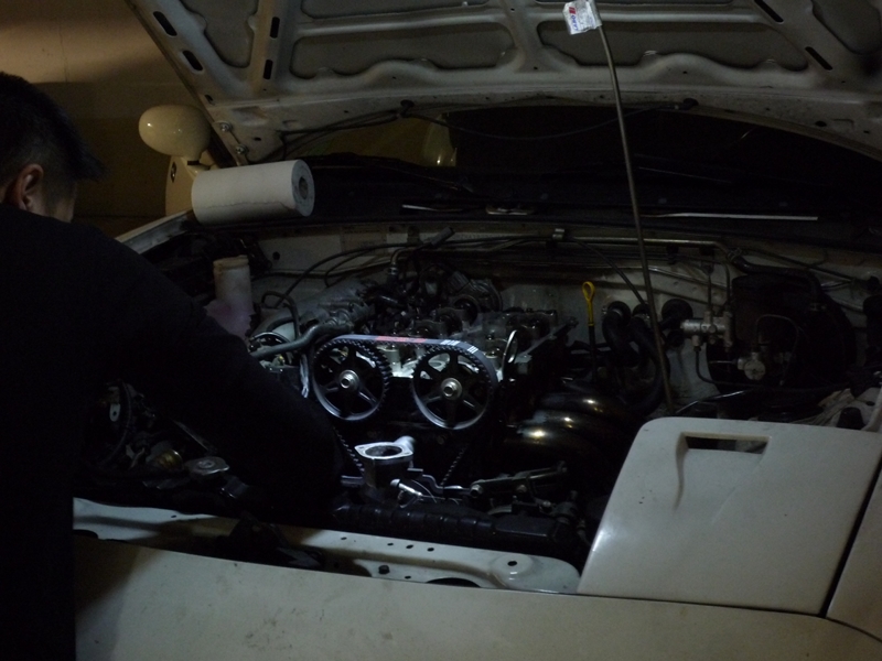

nan mais là ça fait 3h qu'elle roule la NA :red:
Dinh est juste en train de se re-roder à la conduire :ricane:
là je suis chez wam avec une tisane :cyp:

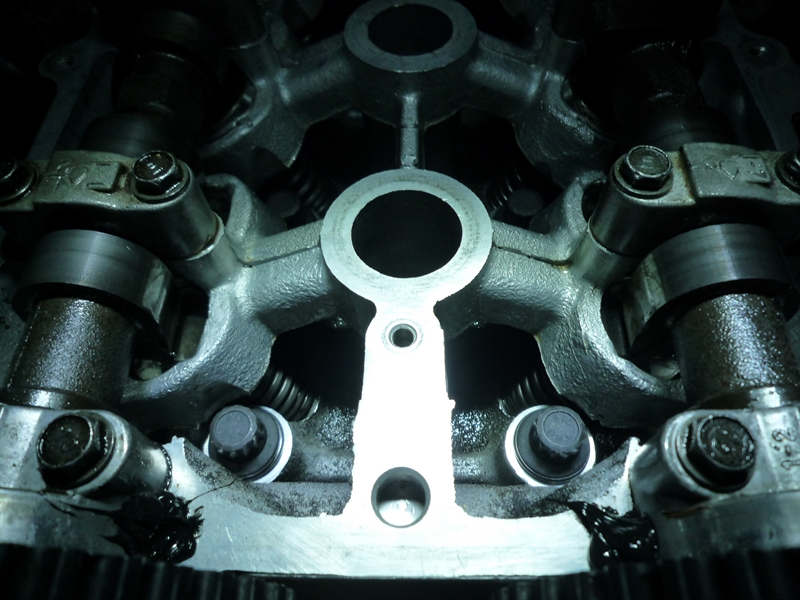

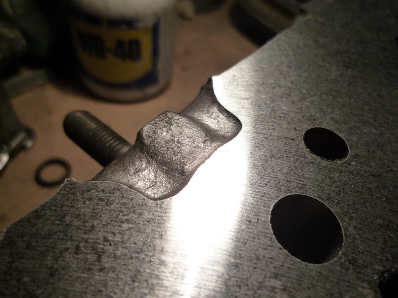

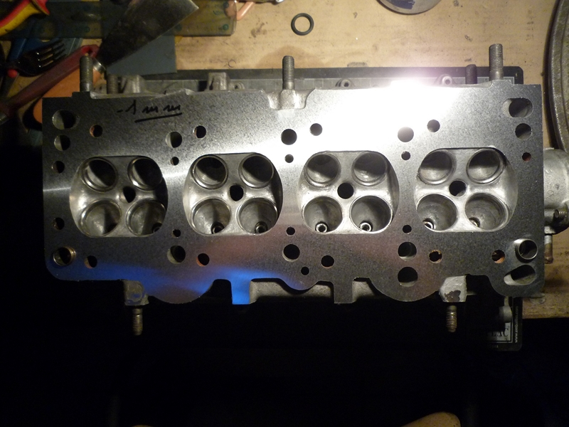

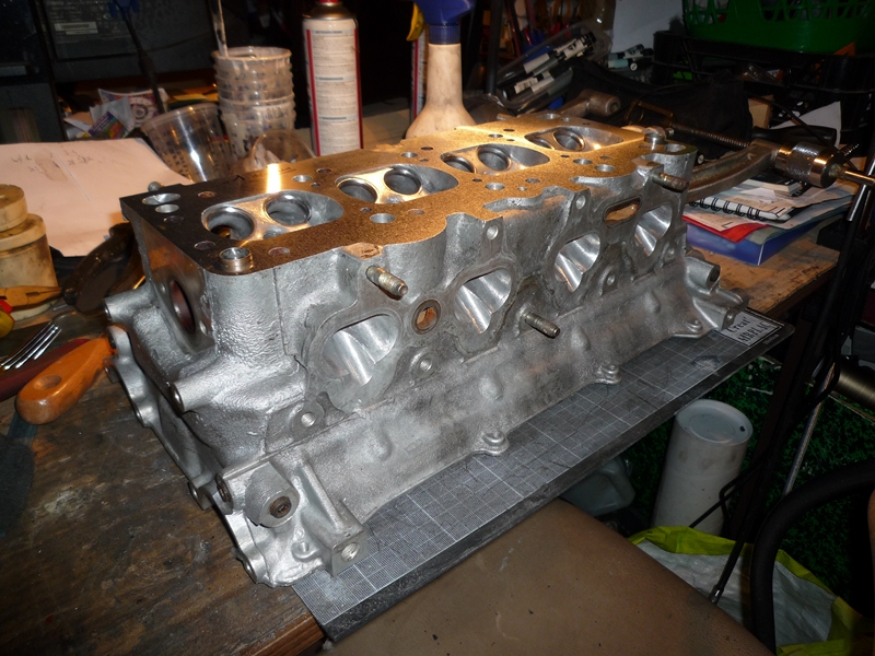

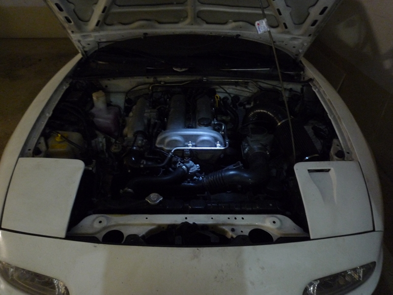

petit add on photo:
la platitude à 0.01mm près :love2:
malgré le mm en moins le repère est tout juste affleurant, encore une des inonbrable variation entre les culasses de NA
ACTION!
Pour ceux qui nous ont demandé pour l'interférence du B6 après rabottage (en l'occurence, 1mm)
Je me suis mis dans la pire des configuration aux souspapes, Levée maxi pour l'admission et l'échappement. Et donc il n'y a déjà pas d'interférence entre les soupapes
Donc avec les soupapes en Levée maxi, l'interférence avec le piston se fait quelques degrés avant le PMH.
Mais bon comme on s'en balance du fait que le moulin soit interférenciel :red: :D
Sinon démarage nickel, no drama, tout s'est déroulé selon le plan :geek: :jaime:
Après plusieur cycle de chauffe et multiple contrôle et resserrage de certaines vis, puis calage AA statique à 10°
S'en suit un petit essai, bien concluant sur les nouvelles capacité de la Mix.
ça marche gentillement de 1000 tr/min jusqu'au rupteur :bien:
L'agrément entre 1500 et 3000 tr/min est bienvenu et recherché mais le moteur ne perd rien de son entrain passé 4000 tr/min ... sauf que là il marche plus fort :D
Je pense que Dinh sera plus à même d’apprécier au quotidien le gain et de vous le retranscrire ici ;)
(Dinh! change d'embrayage, il craint! :cyp: )
En reprenant juste après mon auto, je sens bien l'apport du VM allégé de Patst :love: :love: :love:
dans le genre conseil je dirai: Vm light, décat, culasse, admi et go! :bien:
