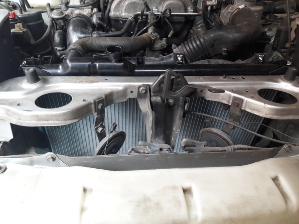

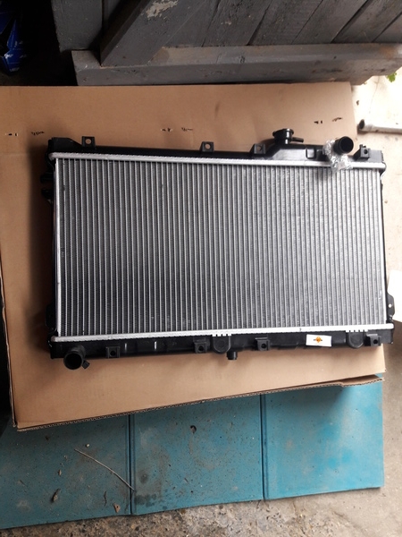

Nouveau radiateur :
Une fois monté. J'ai reçu une durite avec. C'est la durite supérieure. Elle a la bonne forme mais beaucoup trop longue. Je suppose qu'elle est à recouper.

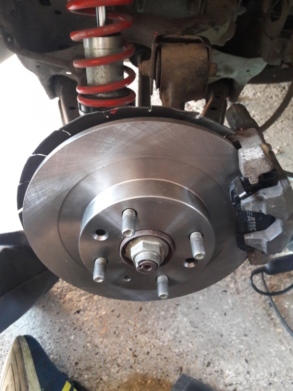

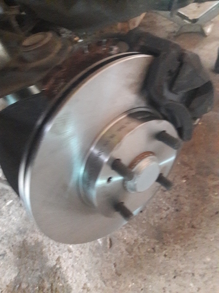

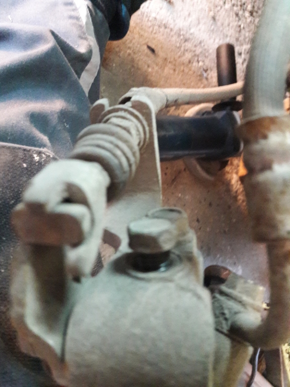

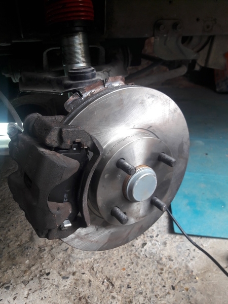

Et j'ai monté les freins (uniquement à l'avant, pas de repousse piston pour l'arrière et je n'ai pas réussi avec un serre joint...
J'ai aussi remonté le volant. Ce qui peut servir :lol:

A l'arrière tu as une vis à démonter avant de repousser le piston comme devant :oui:

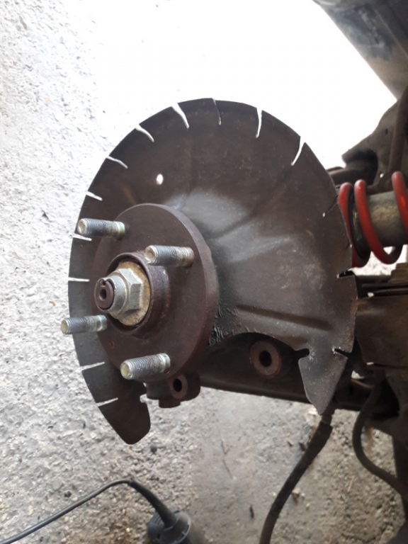

Alors en effet avec cette petite vis ça va tout seul. Je l'ai déjà fait sur ma NB mais je ne me rappelais plus du tout ce système.
Les disques ne passent pas, donc faut sortir la meuleuse et une pince.
Et c'est beau quand c'est monté !
