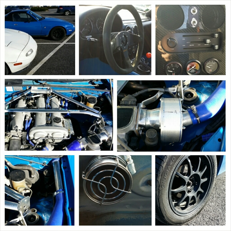

Meeting tres sympa avec Madness qui a essayé la HCR* .Je lui laisse donner ses impressions :D
Sinon quelques photos de sa belle blue :love2:
J'adore l'admission...il me le faut Madness :faim:

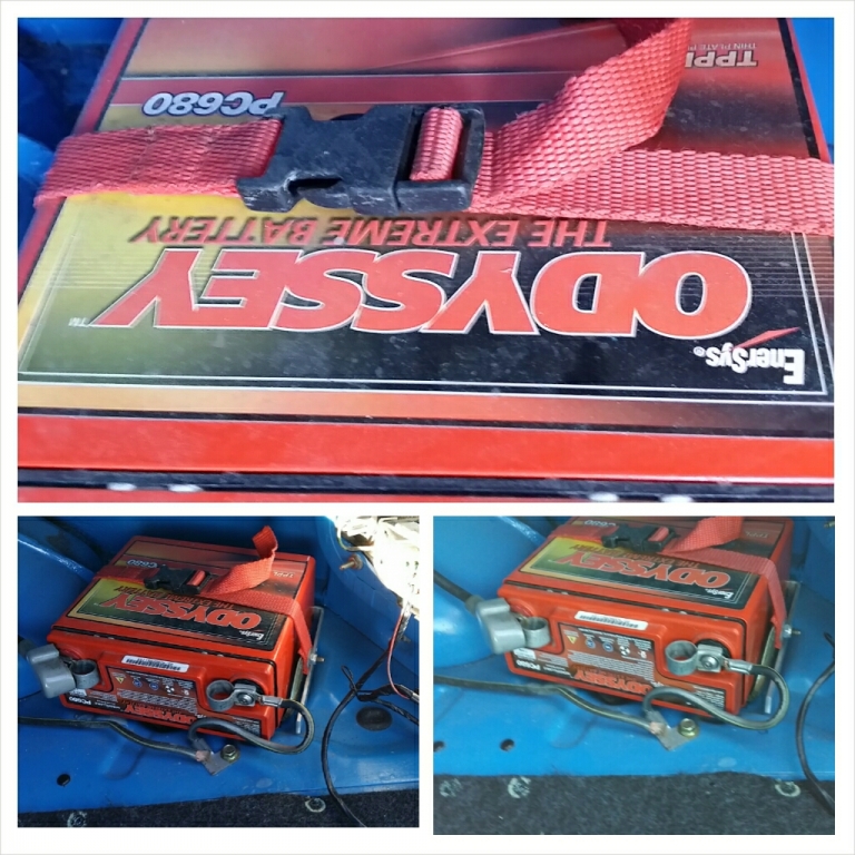

Sinon Regis voici la batterie façon Madness, c'est une batterie moto..J'adore aussi :D

:hello: rencontre trés sympa :D essai de sa belle sous un beau soleil....alors trés surpris par la souplesse et le couple à bas régimes (ce qui manque à nos mimixes)on sent la mx plus pleine partout et c'est trés agréable :love2: ....et merde je viens juste de vendre ma culasse en trop :aie: je suis convaincu par la modif(je l'ajoute à mes prochaines futur modif :bien:)et merci pour les photos ;)

Après un petit essai je plussoie aussi la modif, plus souple en bas et toujours aussi rageur à partir de 4000 t/min, ça n'a pas dénaturé le comportement c'est juste plus plein partout :faim:
Dommage que je n'ai pas pu voir ta bleue @MADNESS, une prochaine fois j'espère :beer:

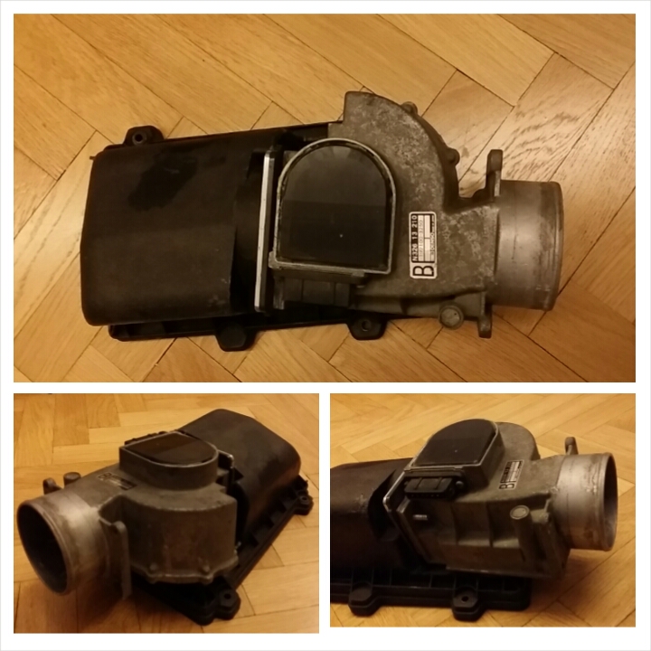

...copycat.. :D
A voir si AFM RX7 s' adapte dessous. :roll:

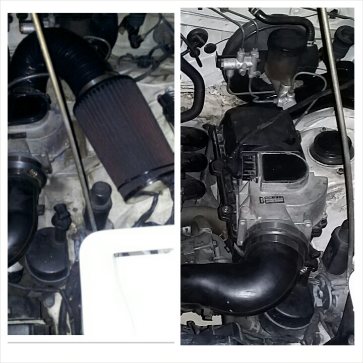

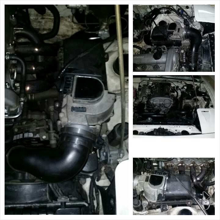

Voici mes premières impressions sont très positives :woo: :woo: :woo:
AFM RX7 passe au chausse pied dans le compartiment moteur.

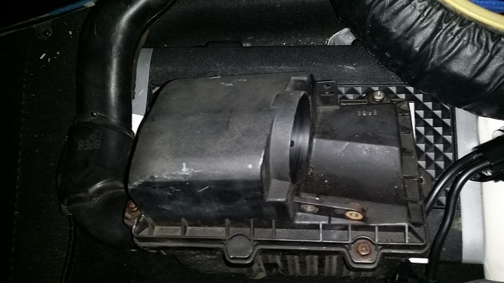

Au depart j'avais pas mal appréhensions car j'ai été en KAD. Avec la modif boîte à air NA 1.8 (le haut) ma mimix continue à bien respirer mais sans air chaud.
Les montés en régime sont franches et rapide.
Le capot de phare ajouré sert d'alimentation en air frais.
Le Randall est une autre option mais plus bruyant pour l'habitacle.
Ou bien la solution de Dr Ré viewtopic.php?f=84&t=18895&start=810
AMHA c'est LA modif à faire sur nos NA 1.6 pour éliminer les restrictions de la boîte origne
viewtopic.php?f=84&t=18895&start=795
Facile et pas onéreux.
Petite photo. . :D

Trajet autobahn pour taf ce matin ..le gain sonore est également perceptible (moins de bruit dans l'habitacle en acceleration et régime constant) comparer à mon ancien KAD..et ca pousse bien..C'est bon ça :D
MSQ...wait & see..mais pour l'instant AFM RX7 est vraiment bien et la modif est simple et peu onéreux.

faut que je passe à l'action niveau conduit amont filtre...
Faut que je trouve le temps de trainer un peu dans uen casse
Ptètre que la prise d'air frais des 306 peut faire l'affaire, voir si d'autres possibilités se présentent :geek:
