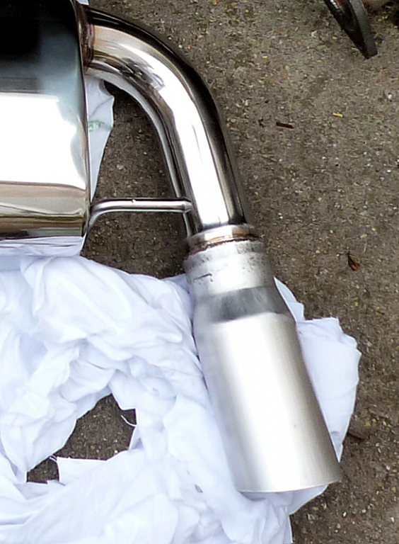

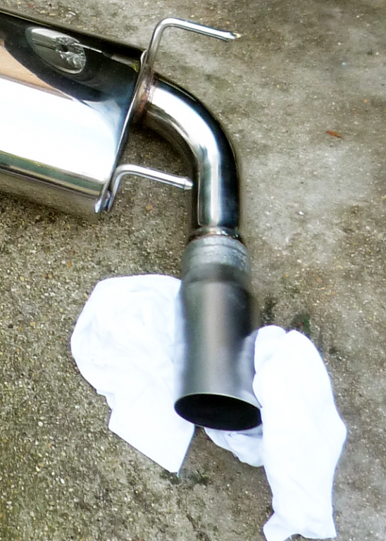

Alors pour virer la canule "ptisexe" du silencieux Cobalt :D :P
munissez vous d'une disqueuse avec un disque à tronconer, un disque à meuler et un disque + plateau abrasif (genre papier en grain 40/80)
Un manche à balai :oops:
du scotch de masquage
des protections auditive et occulaire ;)
et d'un support à la hauteur de votre convenance.
Prèt? partez!
j'ai tranquillement placé la bordure du scotch de masquage à l'endroit où je voulais couper la canule.
j'ai dabord fait le tour de la canule à 2mm de la soudure de la dite canule (soudure au finish polie, surtout pas celle brut!!! :red: )
Prendre son temps.
d'abord pénétrer la matière avec son disque et une fois que le sillon est fait, vous pouvez vous concentrer sur la profondeur d'entaille (l'épaisseur de l'inox de la canule soit 1.2mm), le bon guidage sera assuré ;) :geek:

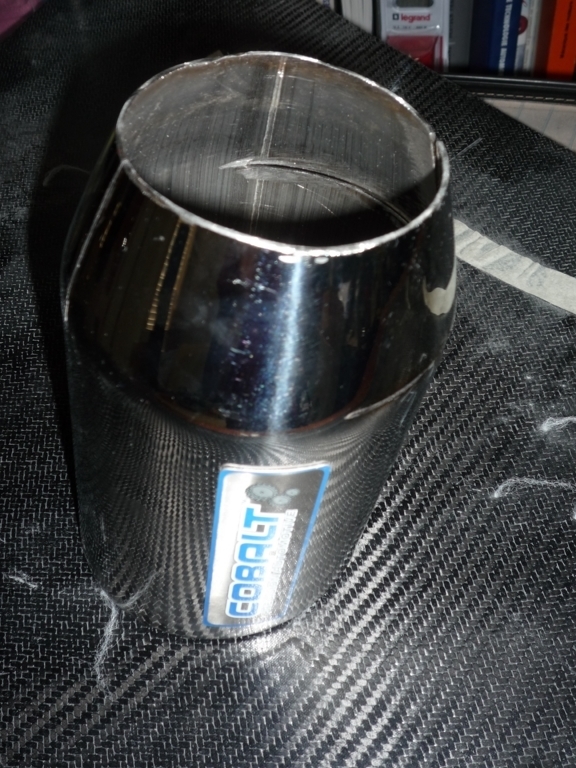

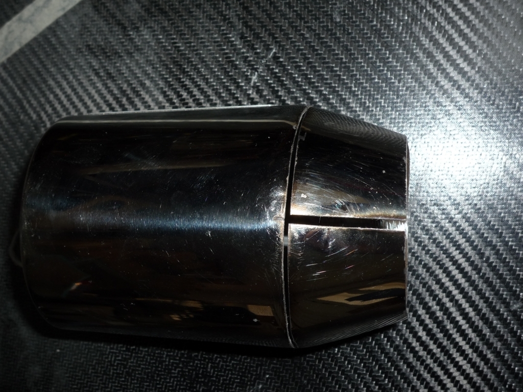

Une fois la canule libre de sa soudure, elle reste emprisonné par l'évasement de la sortie effective du silencieux, il faut donc pouvoir écarter la partie convergente de la canule.
Je reprends mon scotch de masquage et dessine une forme de T comme ceci
de l'autre coté je me suis contenté d'une entaille verticale, ça a rendue l'extraction de la canule un peu "sport" mais vous pouvez faire un autre T
Prenez votre temps, plus précise est la découpe, plus vous savez où vous êtes et donc limitez le risque d’erreurs et moins vous aurez à meuler

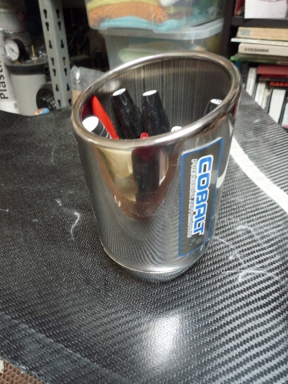

Et normalement vous vous retrouver avec un charmant pot à crayon en inox polie avec un stickers dessus :love: :P

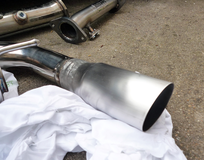

Maintenant il vous reste à patiemment meuler les quelques mm restant souder à la sortie du silencieux.
Je l'ai fait 180° d'un coté puis les reste en retournant le silencieux, patiemment.
Une fois la soudure aplanie la tôle d'inox tombe facilement, il reste alors à parfaire la jonction avec le reste du tuyeau de sortie et c'est jouer.
Un pti coup de papier abrasif dégressif sur la canule et l'endroit de feu la soudure pour parfaire la finition.
Ah oui! le manche à balai, m'a servi pour maintenir le silencieux lors du discage/meulage.
enfoncé dans la sortie et maintenu entre mes jambes j'ai trouvé ça bien plus pratique, précis et sécurisant ;)
Hey! un spot hallogène dans la canule Cobalt, ou une lampe de bureau, ça peu avoir de l'allure! :idea:

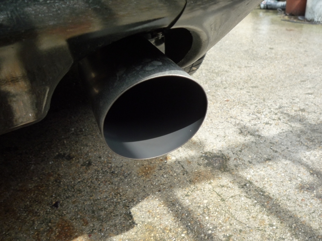

Bon sinon voici mon 1er retour sur cette ligne inox Cobalt (+ suppression du chat ) Image
Alors, au ralentis et de façon générale, toutes situation avec le pied levé, le niveau sonore est faible.
la plupart des gens n'ayant pas connu votre auto avant pourraient penser que c'est le niveau sonore d'origine :jaime:
avec un filet de gaz, ça se complique un peu...ça va dépendre du régime
Pour manœuvrer son auto, typiquement un créneau, le son est tout à fait acceptable, ça fait auto de sport, leson est présent et grave mais très civilisé.
En roulage.... ça dépend vraiment du régime et de quelques millimètre d'enfoncement pédale :aie:
J'ai effectué aujourd'hui environ 1h30 de route, principalement de la rocede rapide (A86 @ 110 90km/h ) et de la ville à 50 et 30 km/h, boulevard et ruelles résidentielles.
La conduite sur un filet de gaz entre 1500 tr/min et 2000tr/min est devenue assez désagréable, ça bourdonne pas mal.
un son très grave envahi fortement l'habitacle et plus largement l'environnement.
Parcontre élever le régime à 2000 tr/min, soulager un peu l'appuie sur l'accelérateur et hop plus de bruit!!! :idea: :jaime:
Il est donc possible de rouler dans le confort avec cette ligne, au prix d'etre très léger sur l'a pédale d'accelérateur et au dessus de 2000 tr/min

EDIT: voici des agrandissements de la sortie finale, meulage soudure etc...
