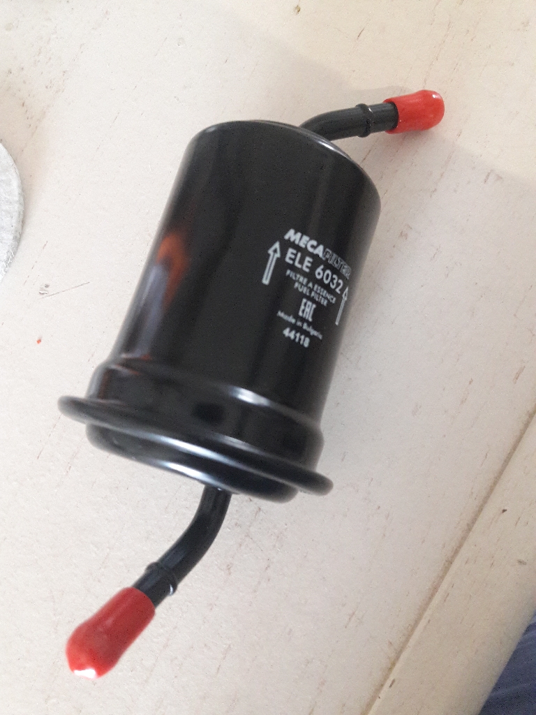

J'ai reçu le filtre à essence. Je reprends l'école demain du coup je ne sais pas trop quand je vais monter ça.

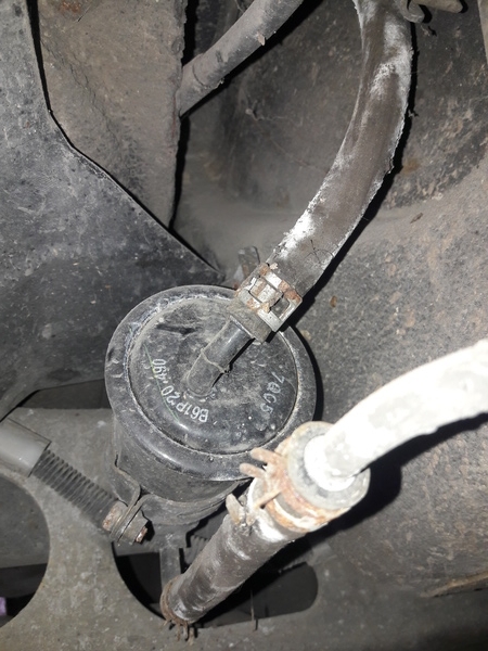

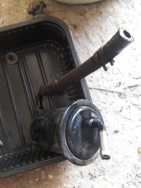

J'ai démonté ce matin. Je vais commander de la durite. Je mettrai deux trois photos pour illustrer.

Voici les quelques photos. Malgré un réservoir vidé, il restait encore quelques centilitres d'essence.

Le filtre à essence et les durites sont changés. J'ai remis de l'essence neuve, j'ai pris la batterie de la 206 et... Ca démarre toujours !
