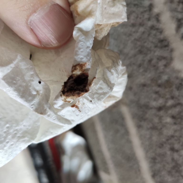

Sur la photo ci-dessous, j'ai juste passer le doigt sur le bouchon de remplissage du radia :cry:

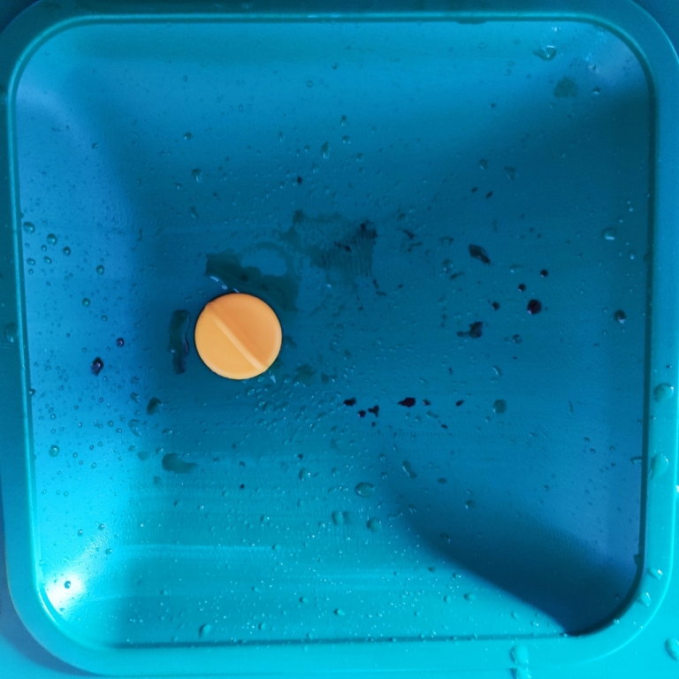

Et là le reste qui gouttais du radia, c'est sale aussi :sic:
On dirais comme de la terre, ça me saoule ça, est-ce grave ?

Message Publié : Mer 20 Mai 2020, 21:27
Message(s) : 3646
C’est rien.
Le moteur en lui même génère des boues ,
Donc je vois rien d’anormal.
