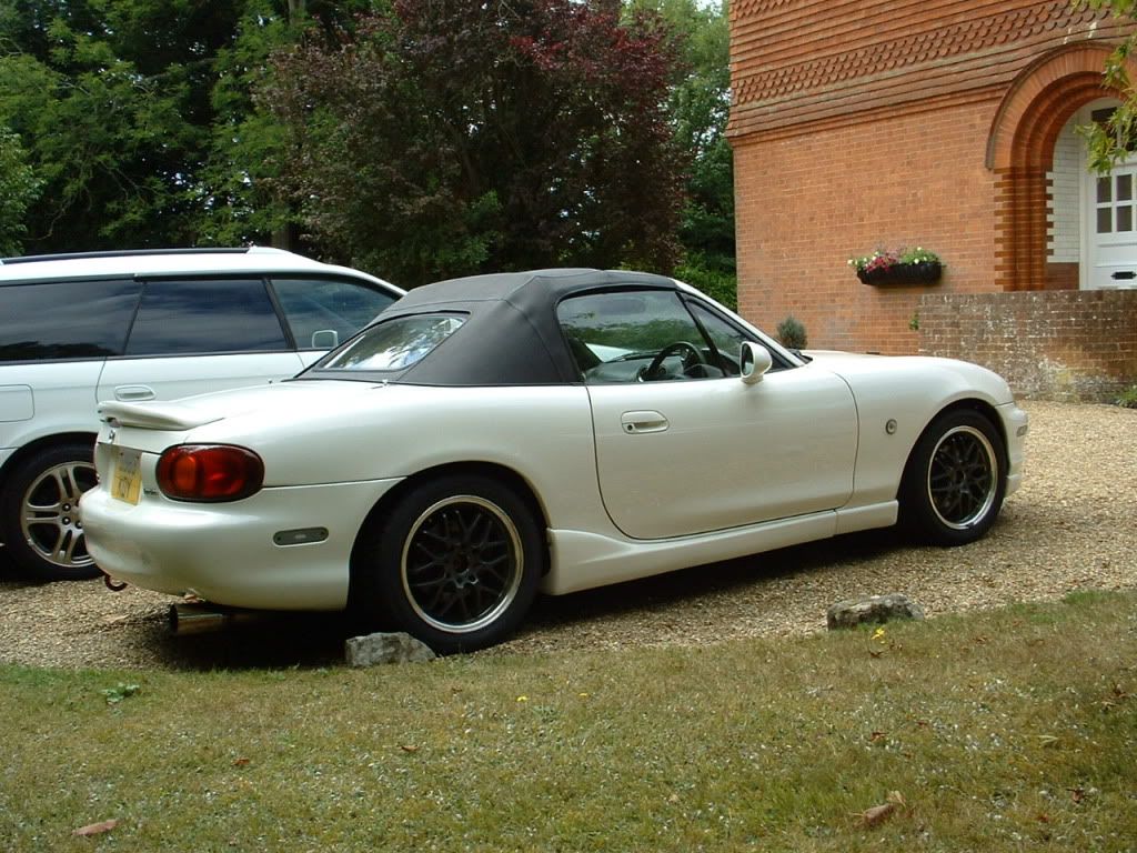

hummm.... pourrait ête intéressant ca!! :idea: (les jantes hein pas la NB)

Ca l'air sympa les jantes (et la capote NB aussi) hein pas la NB :D ..
How much? c'est quoi comme modele et leur poids...
