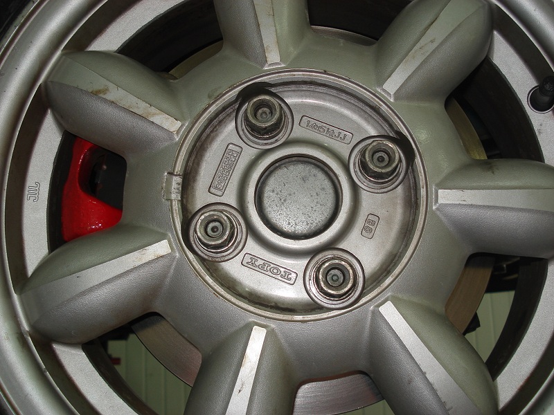

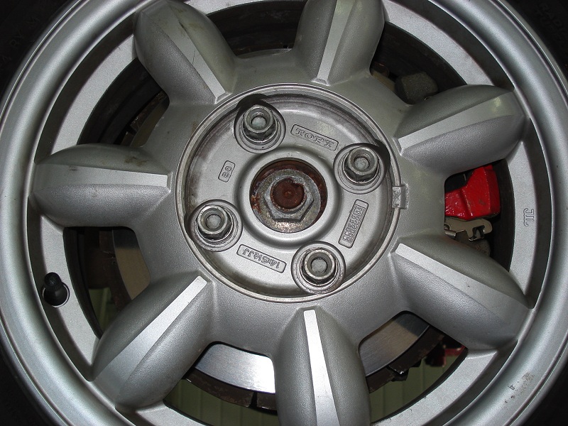

J'avais oublié de faire des photos lors de mon changement de disques et plaquettes , j'en poste quelques unes pour vous montrer l'évolution.
L'avant:ça passe a 5mm! :aie:
L'arrière:

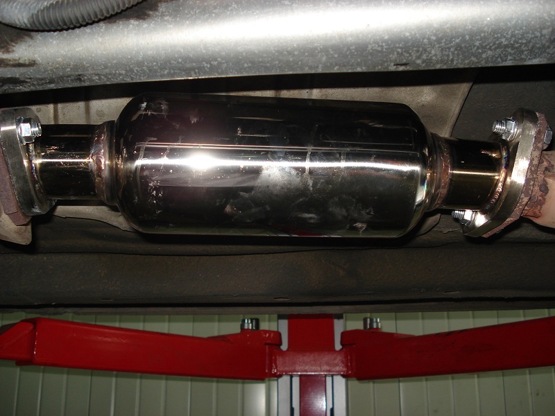

Le décata Mx5parts:

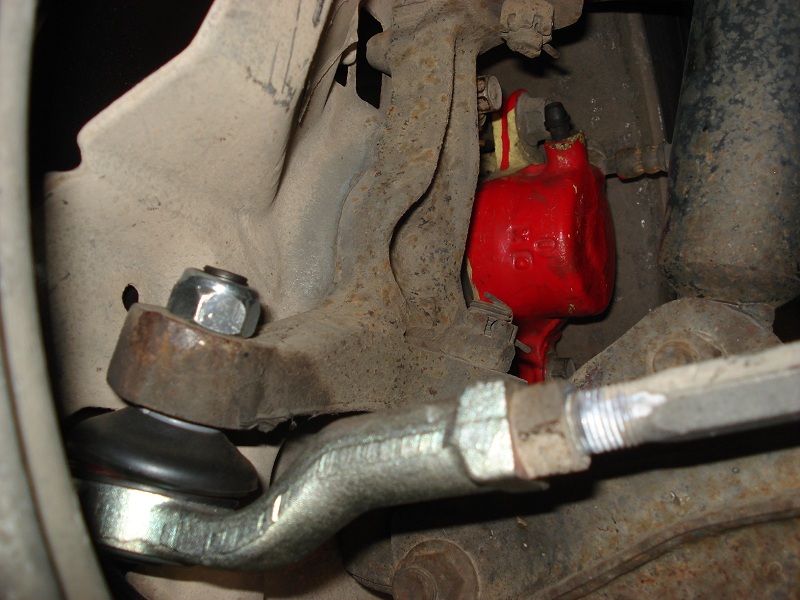

Les rotules de direction:
On ne se moque pas des étriers qui ont été repeints en rouge "à la j'en ai marre de vivre", je vous rassure ce n'est pas moi qui est fait le boulot! :langue:

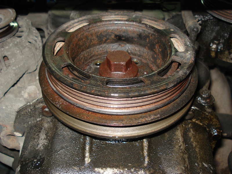

Nous voilà lancer dans la bataille de la distribution mais nous sommes a un niveau où nous n'arrivons pas a sortir la poulie de vilebrequin.
Avez vous une technique spécifique pour sortir cette bestiole,car on n'ose pas trop forcer sur celles-ci de peur de les tordre.
De l'aide svp ! :aie:
Nous l'avons enduit de dégrippant on verra plus si par la suite elles cèdent.
tu as bloqué le piston?

Confrontés au même problème, samedi dernier... On a forcé un peu en faisant levier derrière et elle a fini par venir. Mais elle était peut être moins oxydée que la tienne, difficile à dire :tantpis:

J'ai mis la 5 !
On a essayé avec un pied de biche en faisant appuis sur le bloc mais on n'a pas trop abusé sur l'effort fourni ! :aie:

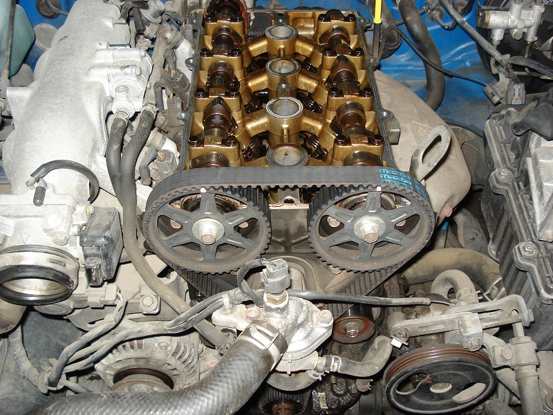

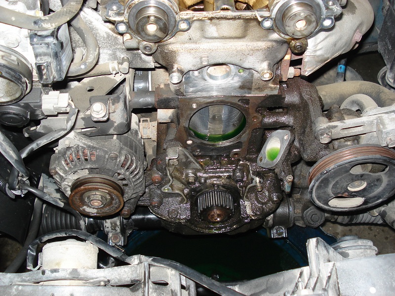

Petite nouvelle du jour:
la pompe à eau est tombée,les joins spi des AAC sont remplacés.
Désormais il ne reste plus qu'a remplacer le joint spi de vilebrequin et si tout va bien, c'est le remontage.
Qui a dit que c'était un peu gras ! :aie:
Encore un petit effort et c'est bon. :bave:
Je ne sais pas si vous avez remarqué mais la mx5 a 2 ventilateurs de refroidissement dont un qui n'est pas d'origine ! :langue:
