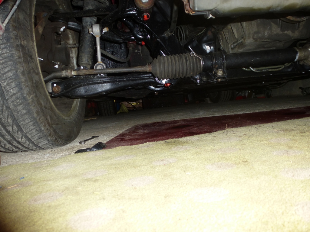

Petites news du châssis tout beau tout propre
Ça fait plaisir pour une na :D

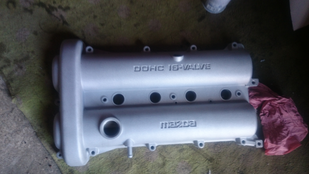

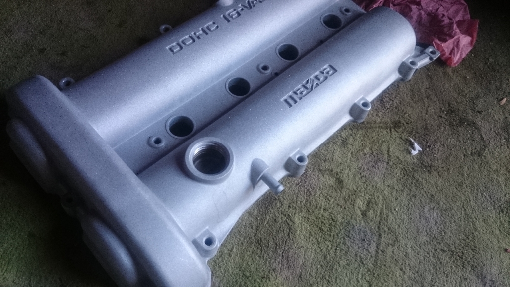

Merci Yacco, bon ça mérite un petit coup de nettoyage quand même...
Je me suis attaqué au moteur à cause d'une fuite d'huile.
J'en ai profité pour refaire une beauté au cache culbuteur :arrow:
Là j'avais dégrossi avec un disque à poncer et une dremel mais vu le temps que ça m'a pris pour que ça soit toujours moche j'ai employé les grands moyen SABLAGE
Et voilà une fois sorti donc sablé au gros sable
Je voulais le polir mais je trouve ça vraiment propre comme ça donc un coup de verni et c'est bon.

Encore plus neuf que neuf :faim:

Je suis jaloux des dessous de ta Mx :lol:
Vraiment propre, j'aimerais le faire un jour mais c'est un travail tellement pénible je trouve que je sais pas quand je trouverai le courage.

Merci les gars j ai donc pas bossé pour rien ^^
Ce que j ai fait c est que j ai cherché un set de triangles rouillés à pas cher que j ai fait petit à petit.
Le plus long c est le sablage (j ai essayé plusieurs autres techniques avant de me rendre compte que c était le plus simple) mais si c était à refaire je chercherais un peu plus longtemps pour trouver quelqu'un qui me fait ça bien et pas trop cher et j éviterais d y passer tout mon temps libre
J ai aussi fait vérifier et sablé le berceau avant et le gars m a mis 1 mois et demi de retard sur
un délai de deux semaines...
Mais bon c'était du bon boulot, y avait un logement de vis excentrique à redresser.

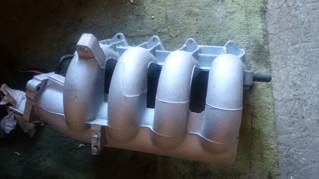

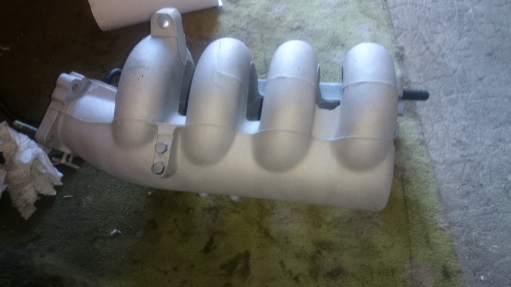

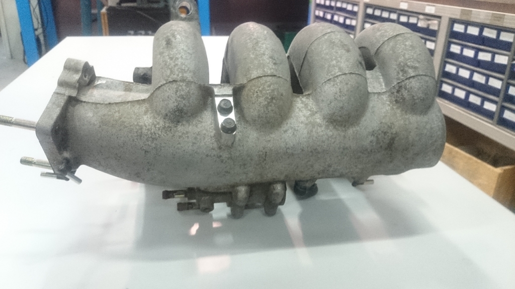

Au tour du collecteur de subir un petit soin cosmétique.
Là encore on partait de loin:
Voilà une fois sortir de la cabine de sablage:
C'est quand même mieux non?
Je vais bien le nettoyer vu qu'il reste quelques traces pour être sûr qu'il soit nickel avant de le vernir.

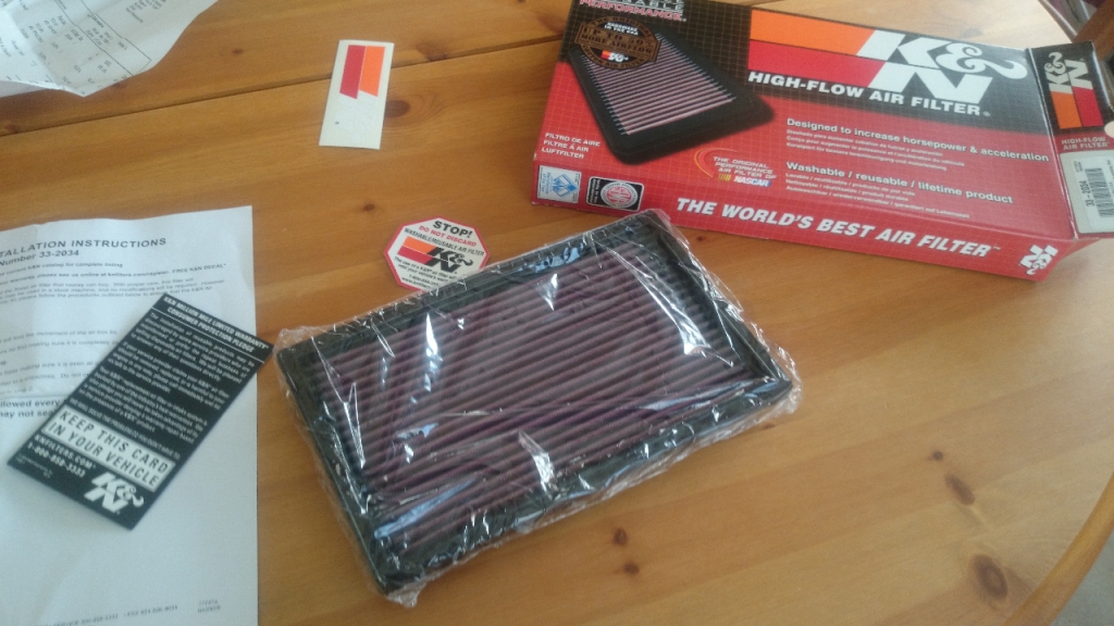

Je lui ai fait un autre petit cadeau reçu aujourd'hui, oui elle est gâtée (en même temps je dois me faire pardonner de l'avoir laissé si longtemps dans le garage ;) ) :
Je devais changer mon filtre et je me suis dit que ça ne ferait pas de mal de passer à quelque chose de mieux que du carton .
Même si beaucoup disent (et ont prouvé) que le filtre n'était pas responsable d'une grosse perte dans l'admission, c'est toujours ça de pris et les filtres en carton j'aime pas trop ça.
Rien qu'en soufflant dessus on comprend vite la différence, je verrais bien si ça apporte quelque chose...

Wahouu le collect d'admi neuf :o

Le collecteur d admission va juste être sablé puis verni. Quand j ai vu ce que ça donnait j ai voulu laisser l'effet du sablage.

Le k&n c'est du sérieux ! Y à même des autocollants dans la boîte !
On verra bien ce que ça donne mais je préfère ça ou les filtres en mousse que les filtres à café...
A priori plus besoin de le changer juste un coup de nettoyage de temps en temps.
