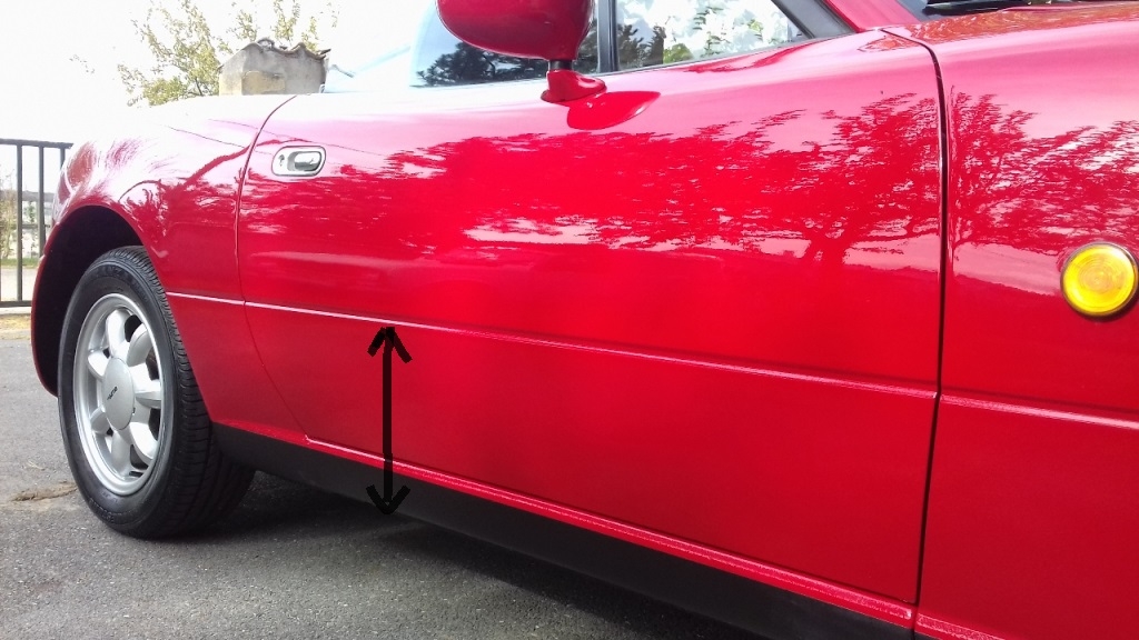

Voilà, j'ai pu transférer quelques photos de mon téléphone : vraiment très beau travail avec beaucoup de démontage. Quelques défauts peut-être : alignement de cette porte (j'avais pas vu avant cette photo !) et antigravillons trop haut ?
Quand tu dis antigravillon trop haut ?
Tu entends quoi?

Il m'a fait toute cette hauteur.

C'est conforme à la mienne qui n'a pas été refaiteImage

Ah ben tant mieux. J'étais pas sûr que cette hauteur soit conforme à l'origine.

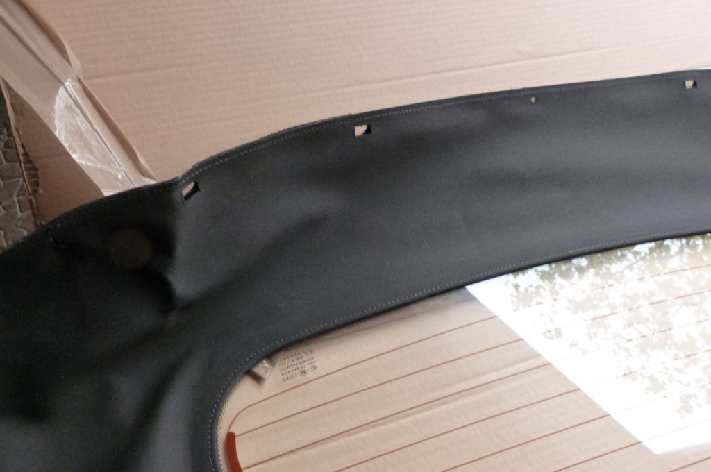

Je pensais que le rain rail était inclus. Est-que c'est moi qui me suis trompé ? Est-ce que j'ai mal lu l'annonce (je ne lis pas l'allemand) ? Ou bien est-ce que le rain rail manque vraiment dans le colis ? La traduction automatique d'ebay mentionne bien "avec gouttière pluviale".
Hello,
En fait "gouttière pluviale" ne correspond pas au rain rail, mais au repli qui se trouve au dessus de la glace de chaque portière et qui évite de te prendre de l 'eau quand tu ouvres la portière. ;)

Ah p***n, ça y est j'ai compris. J'ai fait une erreur de traduction. Bon ben ça se dit comment rain rail en allemand ? :D
Je me disais aussi : pas cher pour un ensemble capote+RR...
Merci.
Message Publié : Lun 9 Nov 2020, 13:40
Message(s) : 1694
Regenrinne : https://www.ilmotorsport.de/shop/articl ... 8ec1987878
C’est conforme .

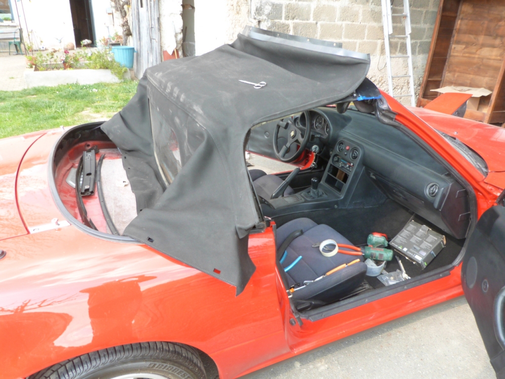

Ça prend forme... Sans non plus avoir deux mains gauches, c'est quand même un défi pour moi qui n'ai jamais fait ça.... Depuis ces photos, j'ai quasi fini, manque plus qu'un test d'étanchéité.

Je ne suis pas sûr de comprendre. Le précédent rain-rail n'était pas riveté. Et si je voulais riveter le nouveau, je serais obligé de le percer (pas de trous pré-percés pour un rivetage).
Là il est mis en place provisoirement, bien calé par les 3 rails métalliques : je ferai des tests d'étanchéité ce week-end. Si je peux éviter de percer, ça sera une source d'emmerdes en moins pour plus tard.
