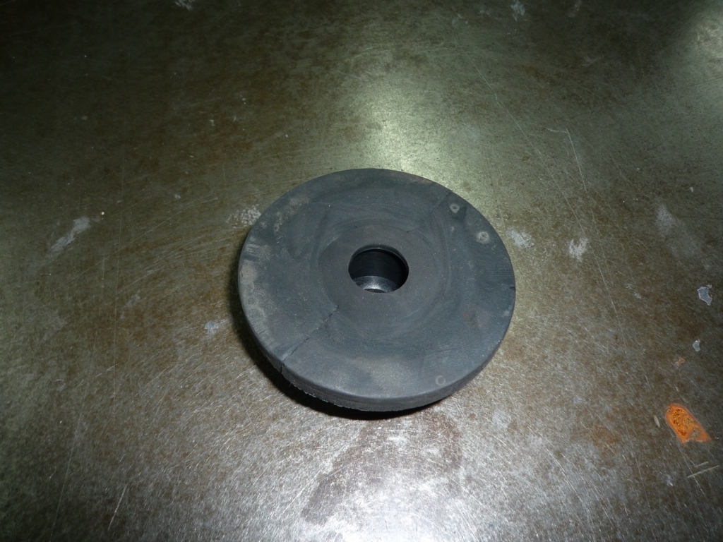

J'ai juste raccourcis mes butées intégré comme noté dans la notice FM (mode pince!)
http://www.flyinmiata.com/support/instr ... ngs_M1.pdf

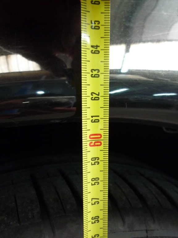

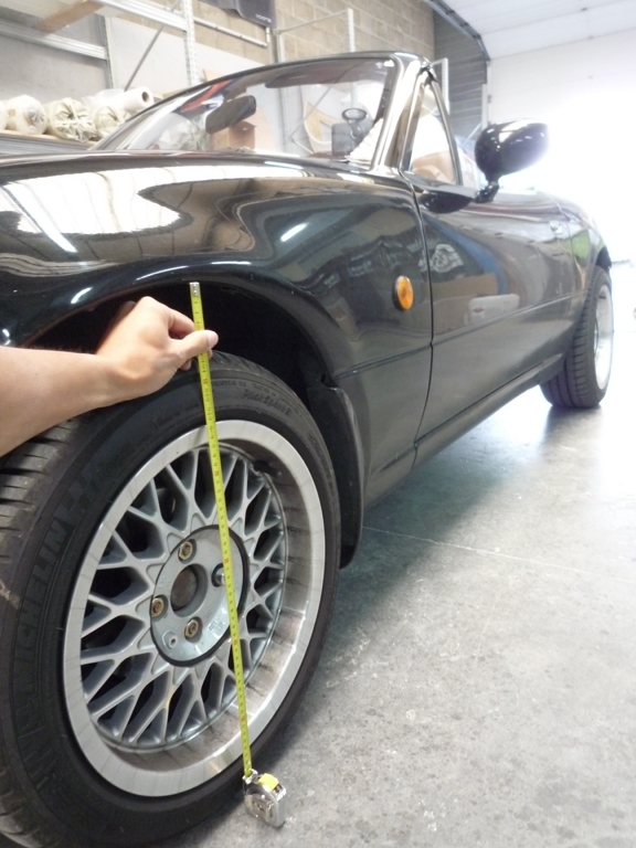

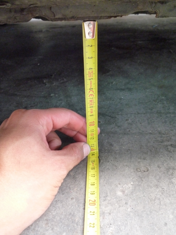

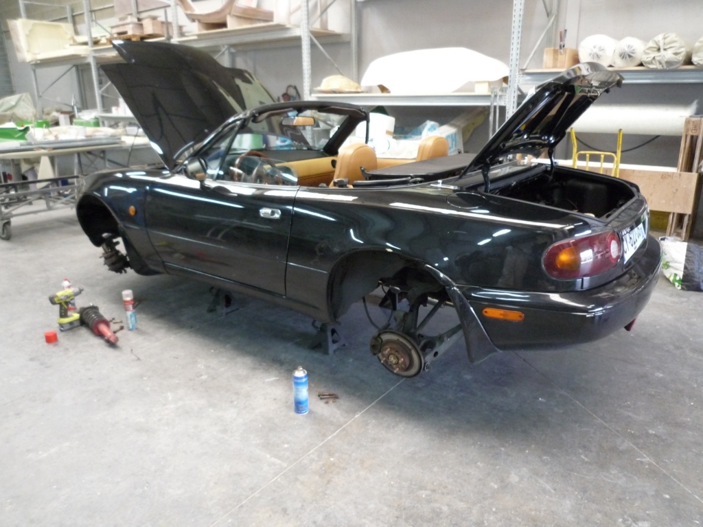

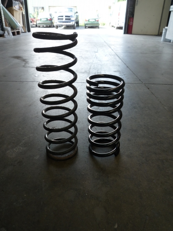

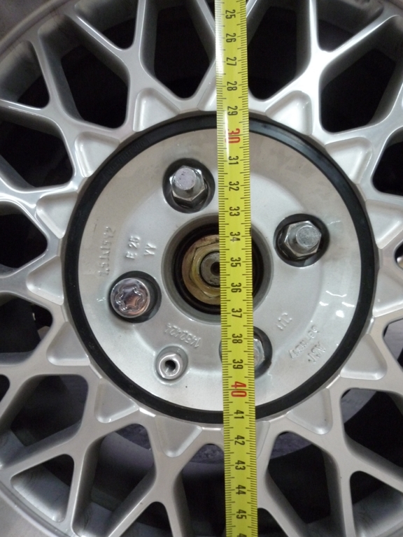

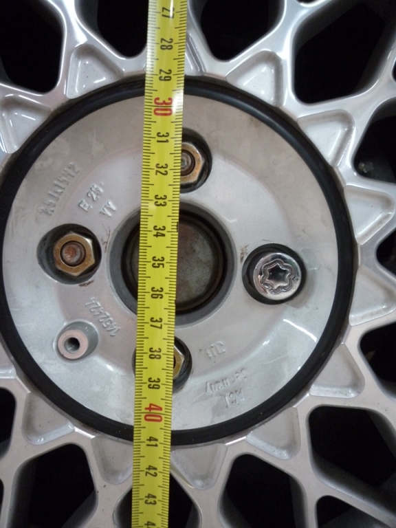

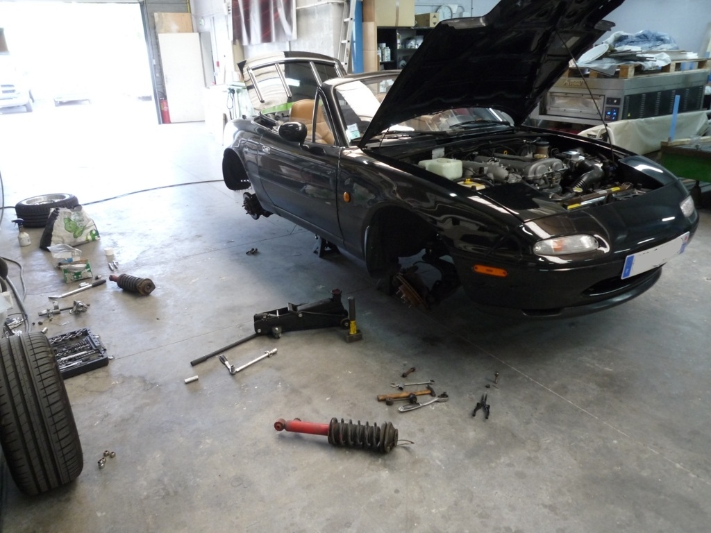

donc voici en images diverses photos de l'opération.
Elle s'est faite tranquillement en environ 2h45.
j'ai rajouté 2h pour mes biellettes rotulé, tranquille dans l'atelier gracieusement preté par "Mon boss", maitre plasturgiste :jap: Qui n'en pouvait plus de voir ma Mx à hauteur stock.
Depuis il veut acheter une Mx5 :ricane: (NBFL Passion en 1.8) à sa fille, elle a adoré ma Mix :ricane: ( oh popop, pas d'idées tordues hein :red: :D )
Alors donc petite mesure: :ptdr: le cheval que c'est quand même!

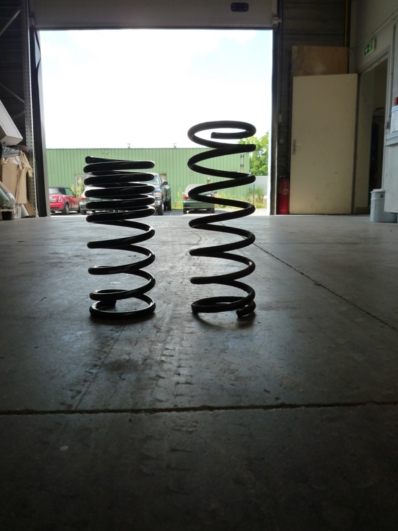

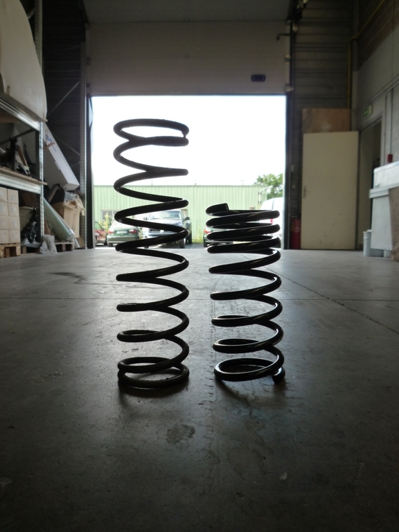

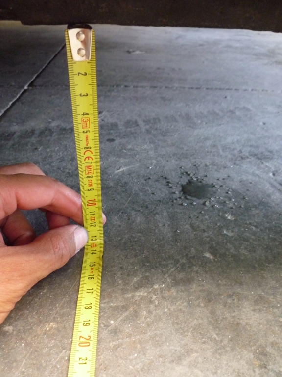

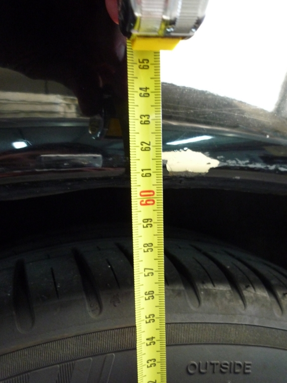

à l'avant, stock de 22 ans:
à l'arrière, stock de ... 22 ans + 2.26m :lol:
Respectivement à la feuillure:
env 15 cm
env 15.5 cm
Action!

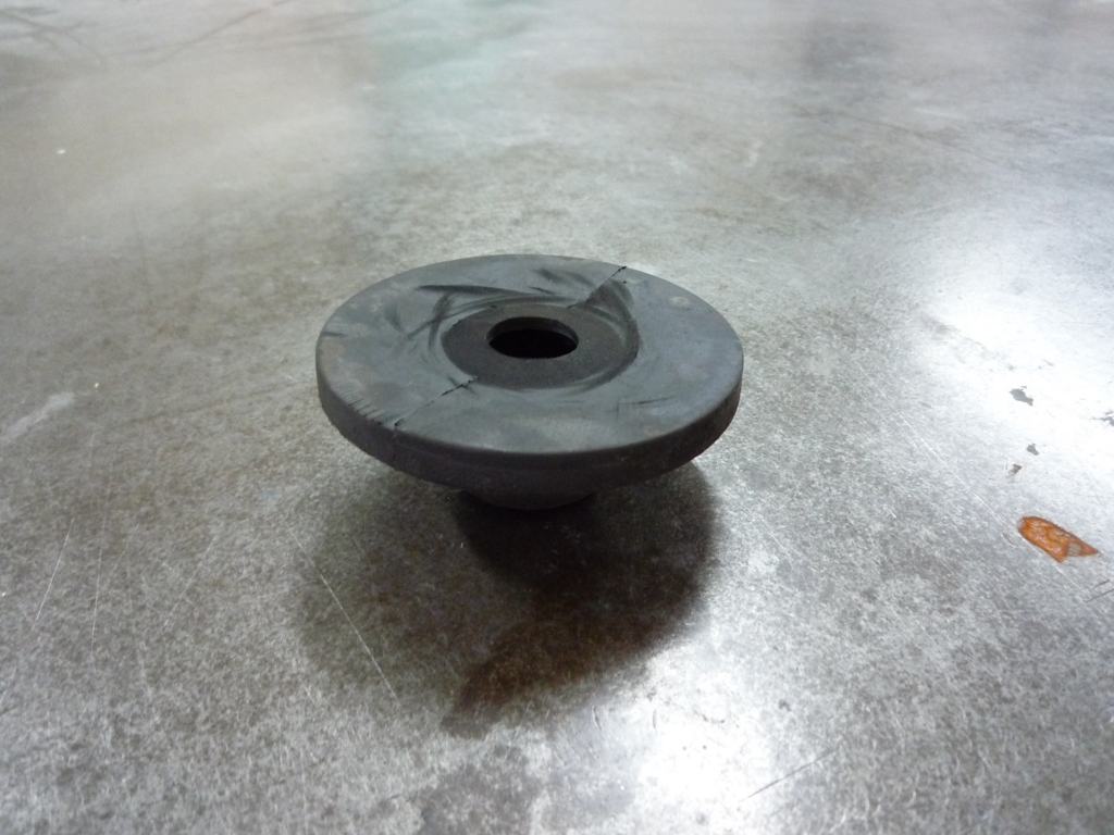

Bump stop trim:

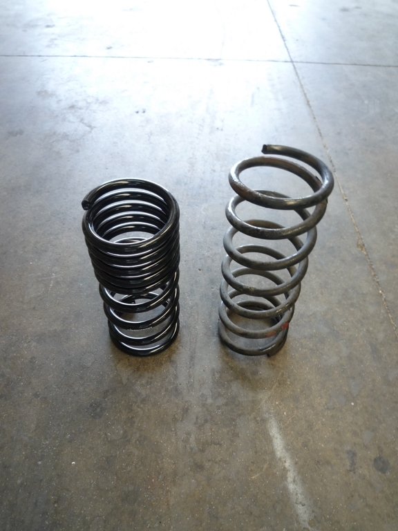

Au repos, les soufflets convrent quasiement toute la tige d'armotisseur, ils sont reconduits dans leur tâche.
Diff entre le ressort AR stock et le FM, pas besoin de préciser :D
idem à l'avant:

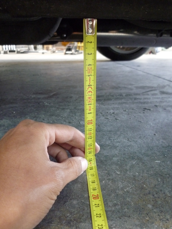

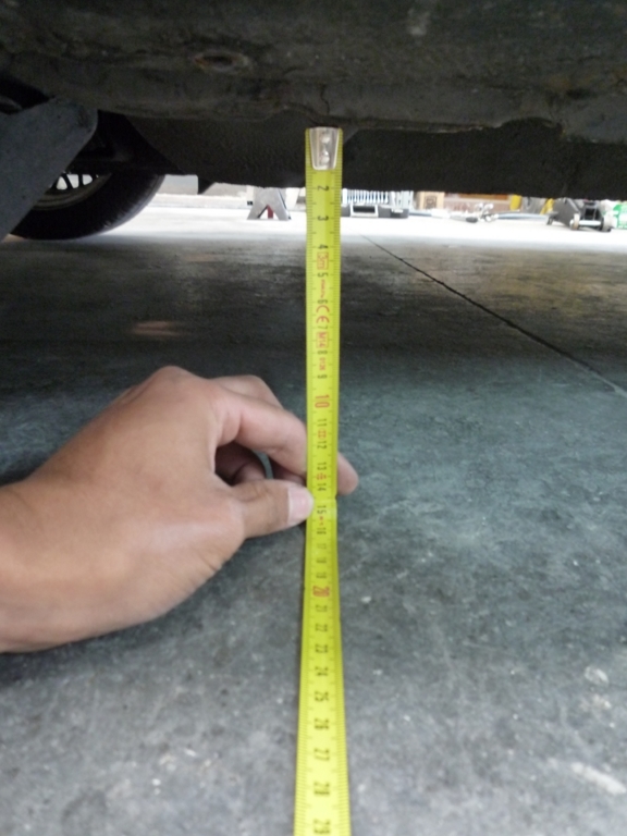

Et voilà!!! ... en chiffres :P
AV
AR
AV, 13.5 cm
AR 14 cm
On est dans les clous :jaime:

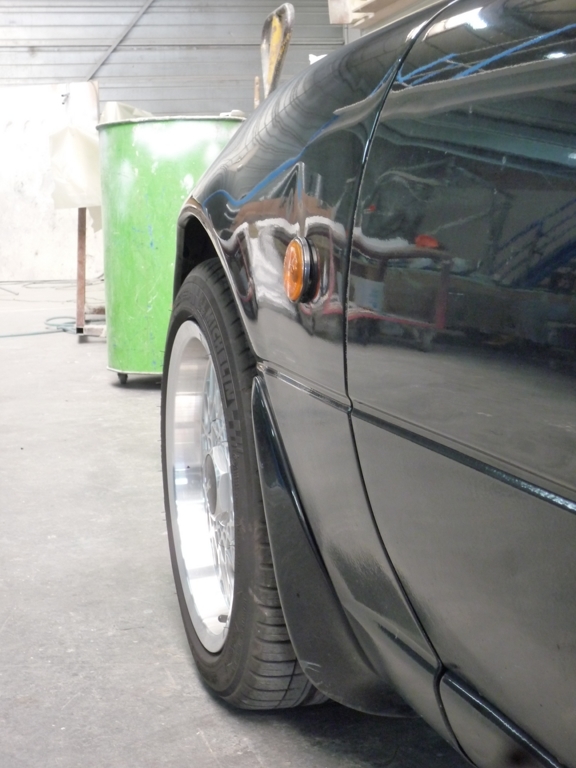

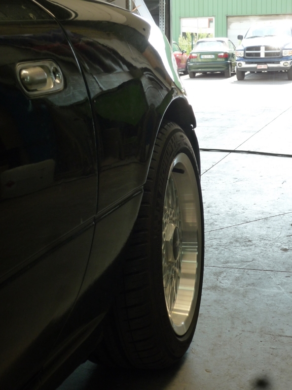

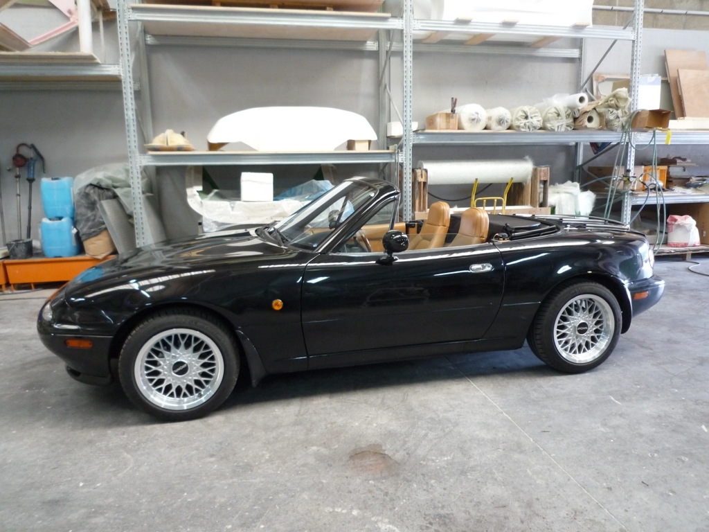

Bon ça n'a pas la précision statique des autos "stance", mais vu que la mix n'est pas statique :red:
sinon j'aime mon 7,5X15 ET25 :love:

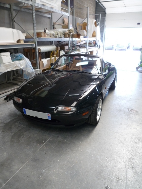

et sinon en voiture complette :D
Voilà, rien de fou esthétiquement, mais en vrai la différence est notable et bienvenue, l'attitude est très différente.
Ca fait moins balerine mais on y gagne en "assurance", "stabilité".
Avec les roues c'était déjà bien, là c'est bon c'est "well planted" :ricane:
et surtout, c'est super à conduire, n'importe où (presque), n'importe quand et avec n'importe qui :jaime:
