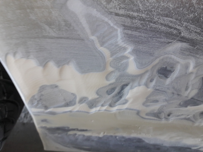

J'ai reçu l'apprêt époxy et de l'apprêt garnissant en provenance du site gopeinture.com que je recommande.
J'ai commencé à poncer l'aile et le bas de caisse côté droit. Au début avec une cale et du papier 120, puis au 80 et à la fin j'ai pris la meuleuse. Et pour cause : mon père avait mis le paquet niveau mastic, je m'attendais à un truc moche en dessous mais c'est plutôt propre : il m'a dit avoir mis du mastic pour redonner sa forme à l'aile, mais son boulot de soudure est très propre et je n'en vois pas trop l'utilité. Je remettrai du mastic une fois l'epoxy passé mais pas autant et juste pour cacher les irrégularités.
Autre bonne nouvelle, bien que mon père ait mastiqué sans traité, rien n'a rouillé ni en surface ni en dessous. Il faut dire que la voiture n'a pas vu une goutte de pluie depuis 5 ans maintenant. Le garage est un peu humide mais bien ventilé, je suis chanceux sur ce coup.
La moins bonne surprise vient de la précédente réparation. En fait, là où j'en suis je dois sur le haut du bas de caisse (ou la bas de l'aile comme vous voulez) retirer la peinture, les apprêts, et une couche de mastic pour retrouver de la peinture, de l'apprêt et enfin la tôle.
Dans le doute, j'ai mis la tôle à nu à cet endroit pour passer à l'époxy puis du garnissant. Si vraiment il y a besoin je mettrai une fine couche de mastic par dessus et une autre couche de garnissant avant peinture.
Sur la photo, on peut voir les différentes couches de mastic et de peinture. Je ne suis pas sur de moi en mettant la tôle à nu, c'est un peu tard, mais comme il me reste un côté à faire, si vous avez un conseil ou un solution autre.

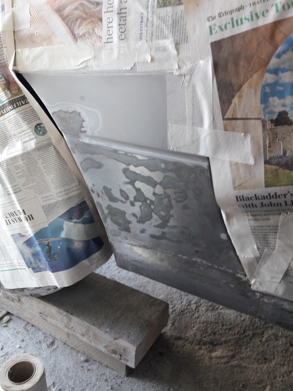

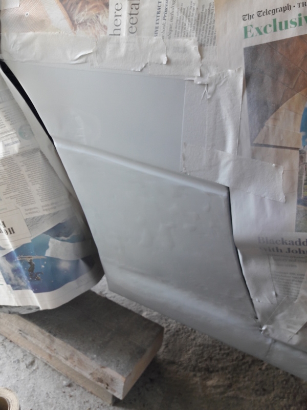

J'ai continué aujourd'hui à poncer : 400, 600, 1000.
Après un dépoussiérage et dégraissage, on était prêt pour l'epoxy. Ça se pose facilement, comme un apprêt classique. Ça sèche super vite. J'ai mis deux couches et je vais attendre demain pour poncer au 1000 à l'eau avant de passer au garnissant.

Ce sont des cloques que l'on voit sur la deuxième photo ?

Non ce sont juste des restes de mastic sur lesquels je n'ai pas insisté. J'espère que ça s'atténuera avec l'apprêt garnissant.
J'ai bien vérifié il n'y aucune trace de rouille. Même sous le mastic.

Je te conseille de mettre à plat... L'apprêt garnissant fait pas autant de miracles...

C'est pas aussi impressionnant en vrai. Je vais faire un essai avec le garnissant. Si besoin je ressort l'huile de coude.

Ce matin je m'y suis remis. Pour le premier côté fait hier, j'ai merdé, j'ai pas poncé assez je pense. J'avais l'impression qu'au toucher on ne sentait rien mais en fait c'est plus prononcé que j'imaginais.
Pour le second côté (j'ai fait ce matin) j'ai tout viré (j'en ai chié) la tôle est à nu. J'ai zappé la photo, mais en fait la tôle n'est pas plane. Pour rappel c'est mon père qui a réalisé le travail, il est soudeur mais pas carrossier. C'est pour ça qu'il avait mastiqué, pour cacher l'irrégularité de la tôle.
J'ai passé les deux couches d'époxy et je vais passer une couche (fine) de mastic pour avoir un bas de caisse lisse. Du coup l'autre côté que j'ai fait hier, je vais tout reponcer pour avoir la tôle à nu, repasser l'époxy et remettre une fine couche de mastic.
J'aurais du commencer comme ça. heureusement le prochain week-end est long et je n'ai pas d'enfant.

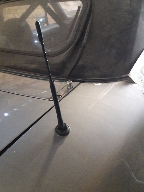

En attendant, petite modif...
C'est une antenne chinoise, fournie avec 3 tige fileté de différents diamètres. Et bingo ! Aucune ne convient. J'ai donc récupéré une vis du bon diamètre, découpé, et voilà !

pas la peine de poncer aussi fin, surtout pour passer du garnissant, 240 c'est suffisant.
c'est même contre productif de poncer aussi fin.
par contre il vaut mieux mettre a plat avant de multiplier les couches.
pour la rouille, c'est en envers quelle se développe, quand les cloques sont là c'est que la tôle est déjà percée par la rouille :sic:
