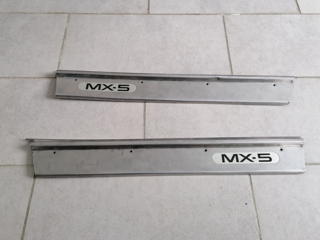

Je vais acheter ces deux seuils de porte pour 40€.
On est d'accord que j'ai juste à retirer ceux en plastique et mettre ceux-ci, les emplacements des vis sont les mêmes, pas de perçage à prévoir ? :D

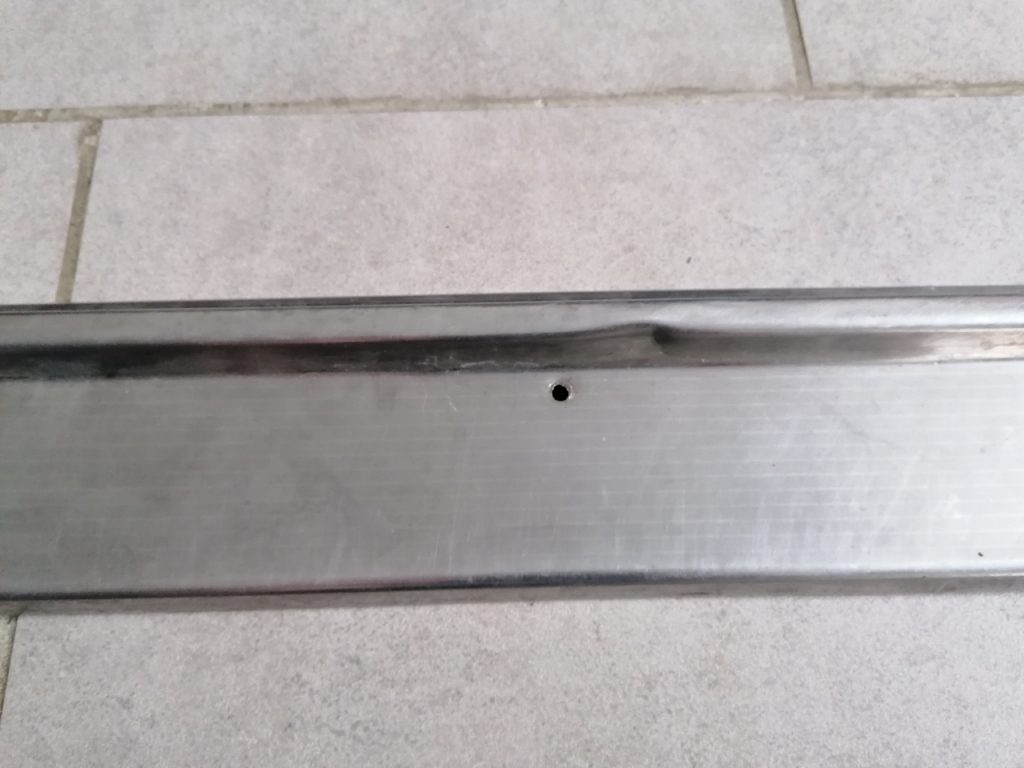

oui, pense si ce n'est pas present a mettre une protection sur le bord entre le seuil et la carrosserie pour eviter la rouille ;)

J'ai déjà un support de chez Jass Performance dessus, je vais essayé de le garder pour le mettre par-dessus, je croise les doigts car j'ai pas envie de les décollés il y a deux bandes de 3M par seuils :cry: :aie:

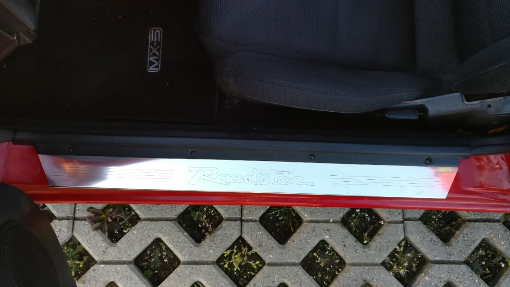

J'ai les mêmes sauf qu'il y à 'Roadster' inscrit dessus.
Tu peux reprendre les vis des seuils en plastiques, ça ne jure pas.
Sur les miens, il y avait une bande en mousse vers l’extérieur du seuil, sans doute pour laisser un passage d'air entre le seuil et la tôle :hello:

c'est plus pour éviter les frottements qui finissent par atteindre la tole et donc engager de la rouille :aie:
