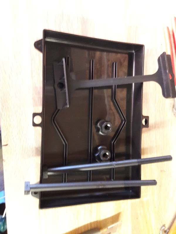

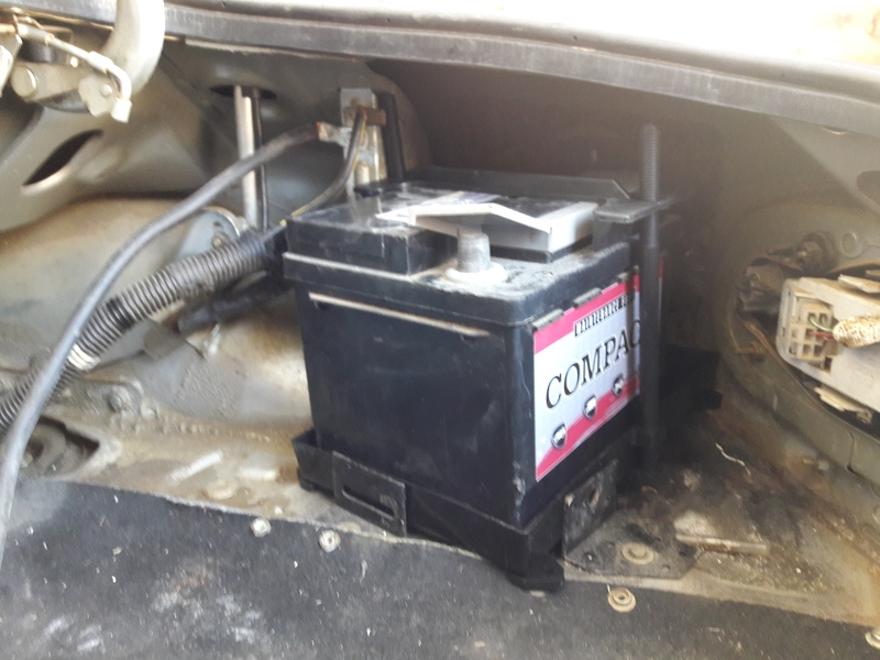

Un petit chantier que j'ai laissé trop longtemps de côté : le maintien de la batterie. Pour rappel quand j'ai acheté la voiture, la batterie tenait par je ne sais quel miracle avec du bois et du cordage. J'ai improvisé une réparation à coup de tendeurs le temps de faire mieux, puis la voiture fut immobilisée.
Voici ce que j'ai reçu à un prix défiant toute concurrence (9,95€ frais de port inclus, ils sont forts ces Bretons ! ). Je suis déçu sur un point : c'est du plastique, nulle part sur la description j'ai vu noté en plastique, la photo laisse même croire à du métal. Tant pis. Le plastique, c'est fantastique ! (et léger).

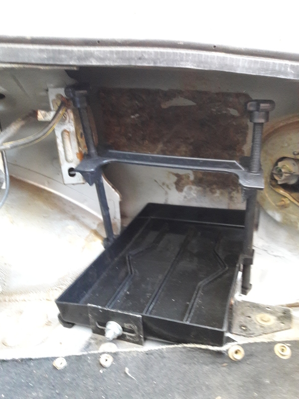

C'est un grand bac mais ça s'ajuste au poil.

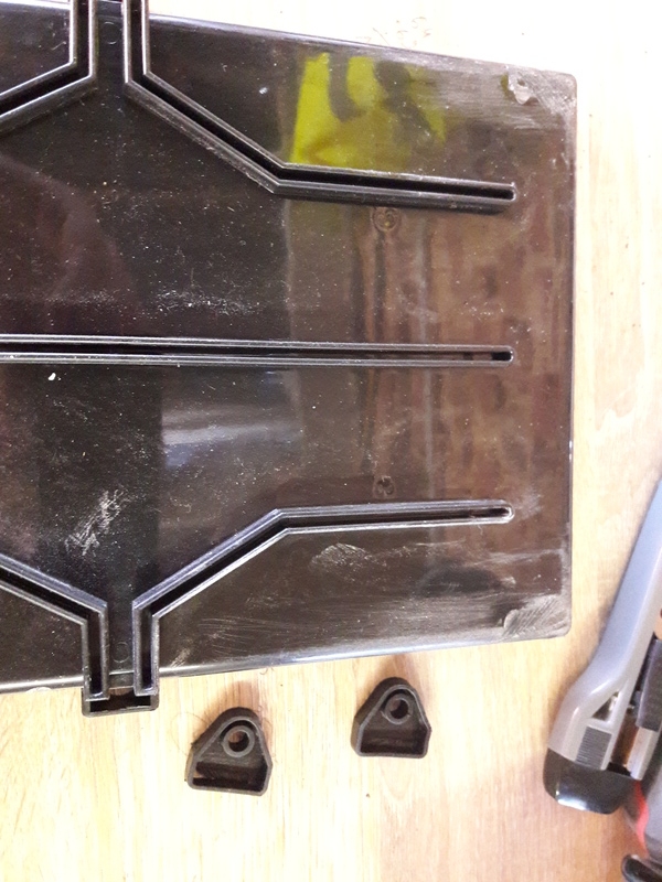

Dans un souci de perfection, j'ai retiré à coup de scie les deux ergots qui n'auront pas d'utilité et qui empêche le bac d'être visuellement droit.

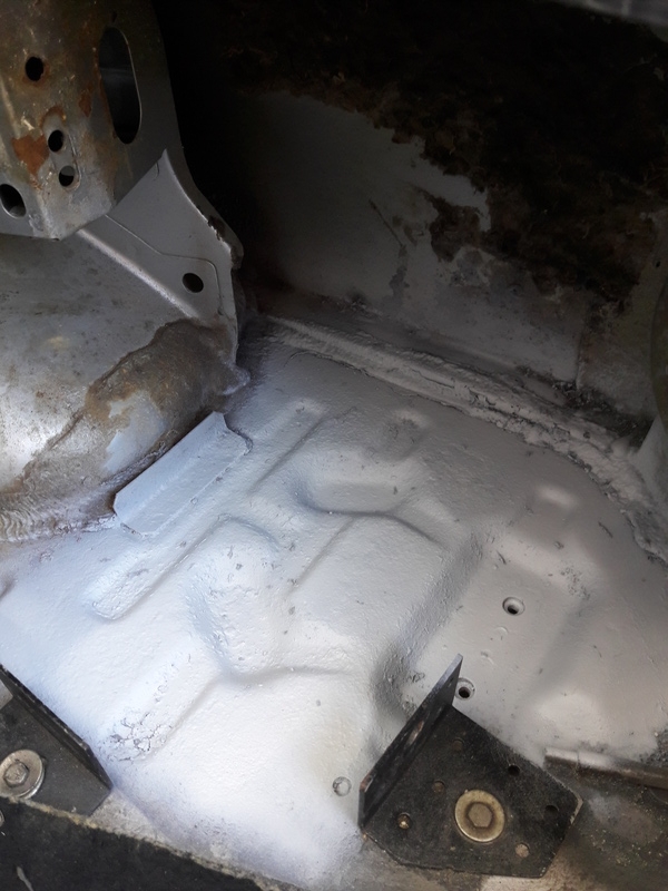

L'emplacement avait déjà été gratté et traité au convertisseur de rouille, mais pour la sécurité et avoir une couleur uniforme, deux couches d'epoxy (parce que j'en ai d'avance). On verra plus tard pour de la peinture.
Voilà, il n'y a plus qu'à trouver une nouvelle batterie et ce sera terminé. Vous remarquerez que j'ai ajouté deux boulons, avec rondelles et écrous sur les deux supports en métal soudés ou rivetés sur le plancher du coffre, histoire d'être sûr que ça ne bouge pas. Je prévois aussi un système pour caler la batterie car le bac est prévu pour une grande, mais je vais mettre une petite batterie.
