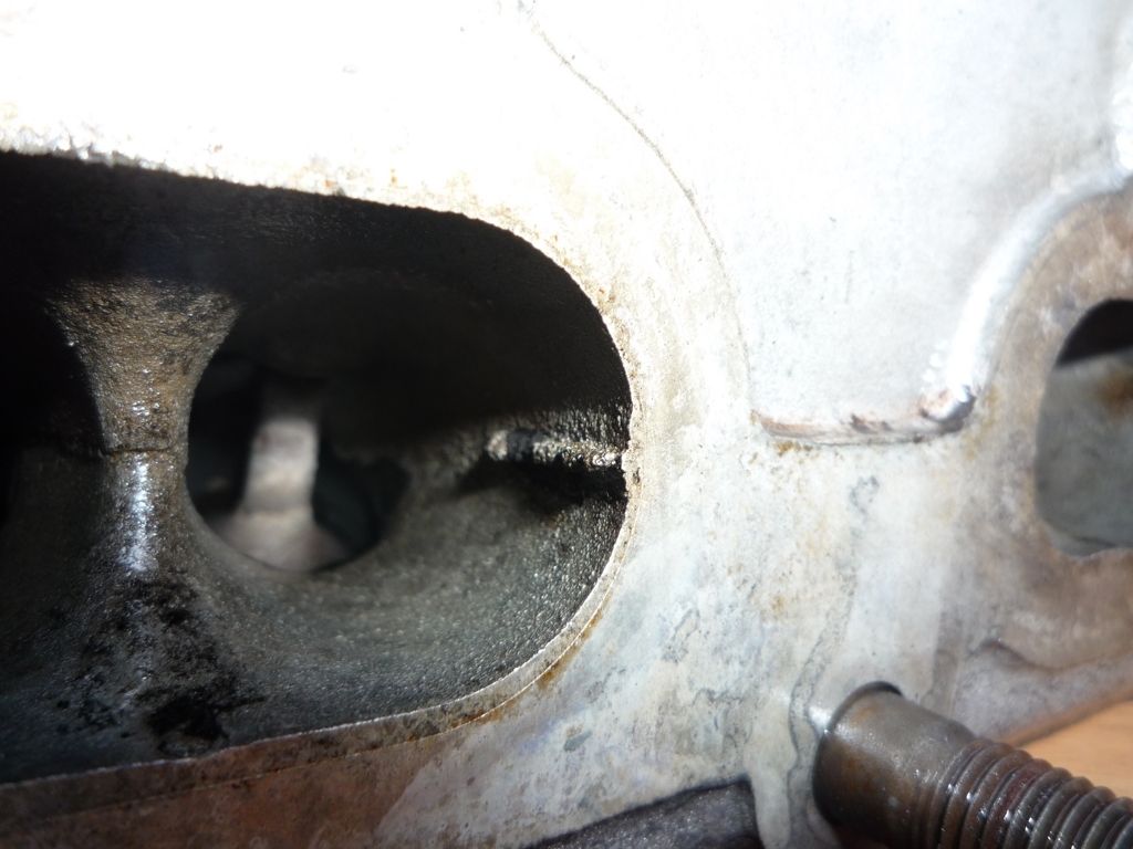

Sinon le moulage de la culasse st pas mal, la surface est jolie, je n'ai qu'un gros défaut au niveau d'un conduit d'échappement, une protubérence de 15mm de long et de 2mm de haut ... ça surprend.
Sinon oui il y a pas mal de taf autour des sièges, il y a une belle petite marche entre le siège et la chambre de combustion, c'est pas top.

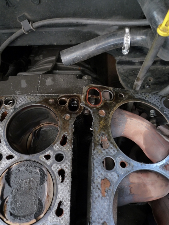

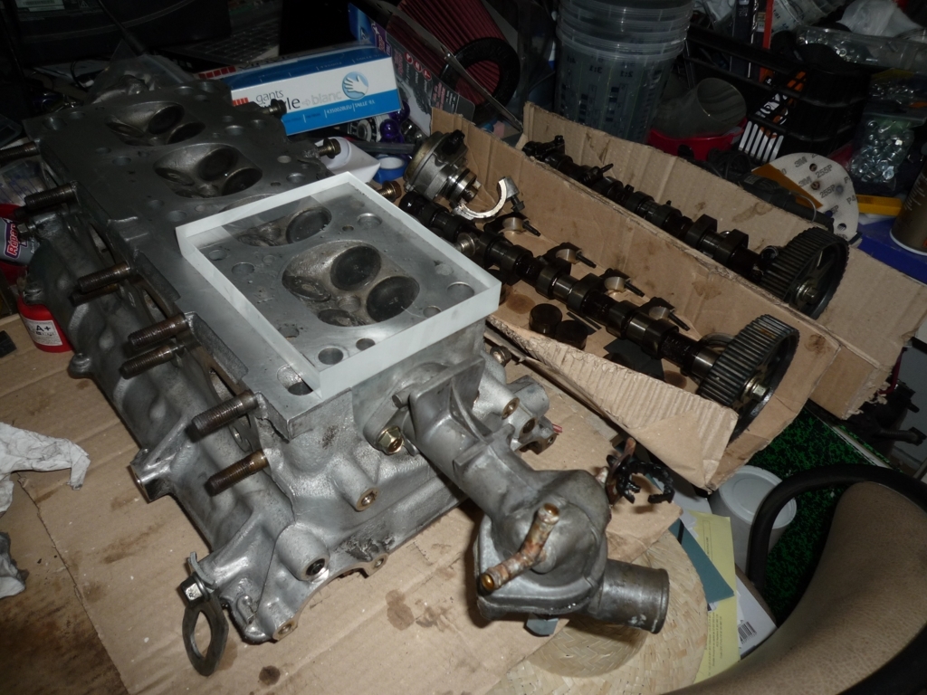

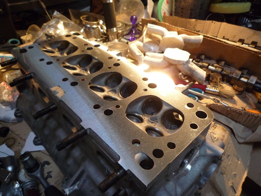

La semaine passé a été l'occasion de s'occuper de l'une des pièces les plus complexes et importante d'un moteur ... la culasse!
Donc déculassage en regle, motivé par :
1 usure des joints de queue de soupapes,
2 fuite d'huile en partie arrière du moteur,
3 mieux connaitre l'état mécanique de la baïte,
4 bah faut bien trifouiller quelques truc sur ce moteur :D

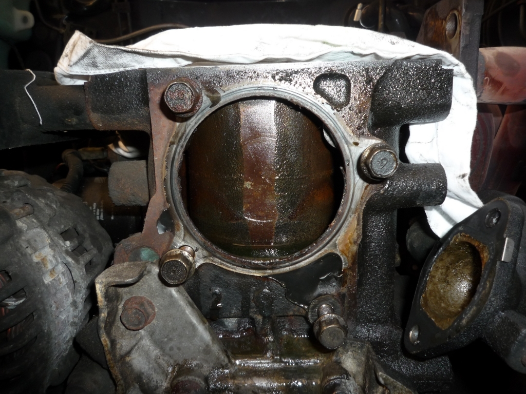

Donc hop on enlève la culasse installé là depuis 22 ans
hum pas mal, mais ça brule de l'huile depuis un moment ça...
157 000 km... rodé quoi! :lol:
et le maillon faible est :
Et pour toi Laurent 59 ;)

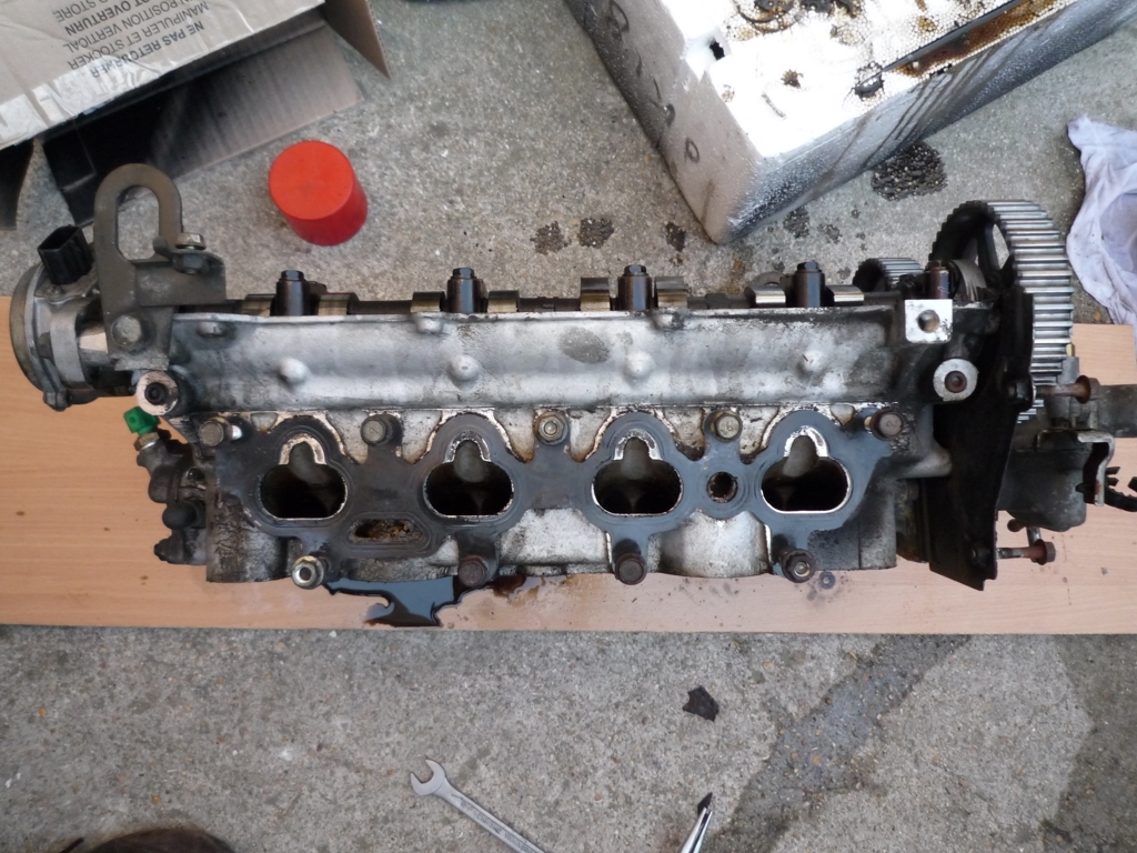

tout propre

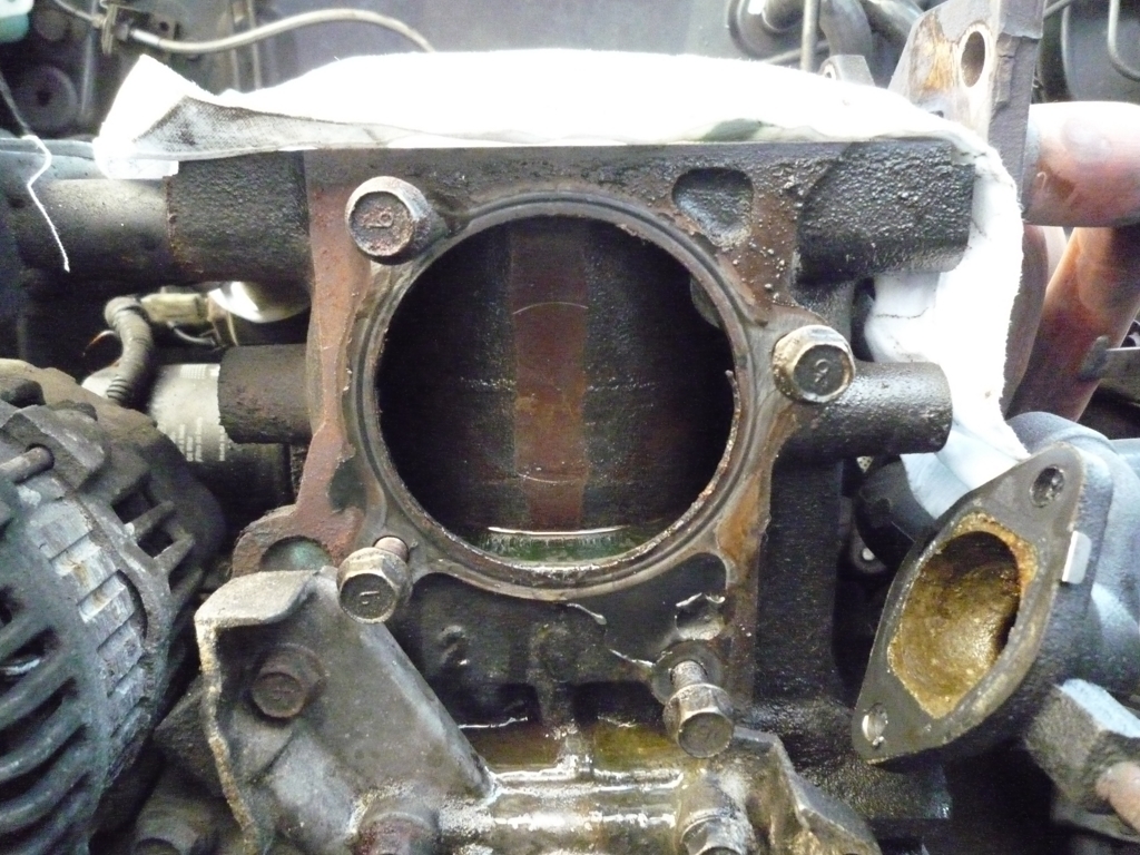

bon la pipe et la pompe à eau sont légèrement encrassés
Pour ceux qui veulent voir le placement du joint vis à vis des conduits culasse et plenum

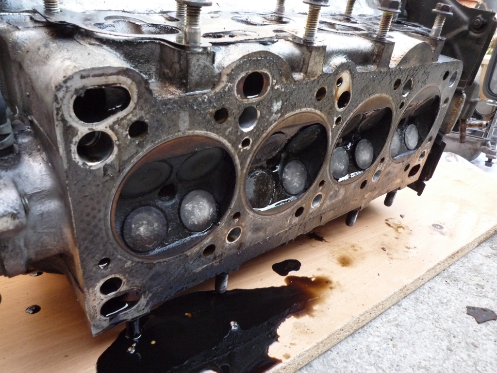

pas mal de calamine sur les soupapes du à la combustion d'huile
Un des défauts de moule, couche limite ou pas ça fait une sacrée crête quand même... :aie:
Hop 1,2,3 pret
partez!
résultat 39cc (stock) ;)
Et hop, parti
- 0.9mm ... j'aurais du enlevé 1.1mm mais bon j'ai fais ma peureuse... :oops: (mais ça passe ;) )
et donc un RV à 10.2:1 ce qui est déjà bien. enfin c'est tjr mieux que le RV d'origine qui est bien plus approprié à la sural qu' à un atmo.
sinon je prépare le terrain :ricane:
