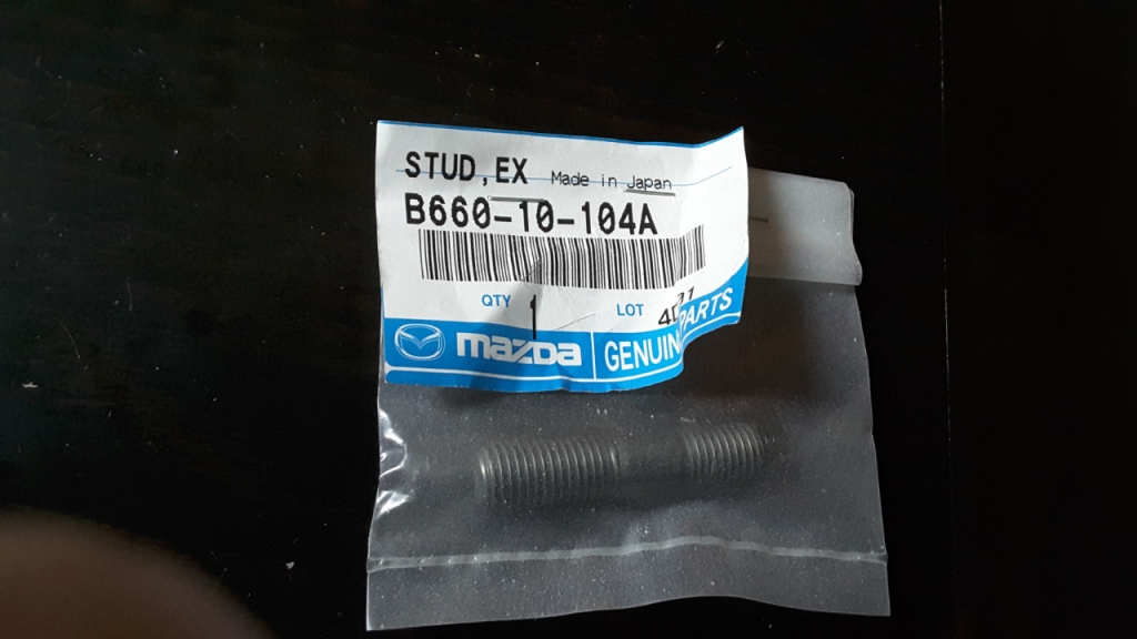

C'est ca qui te manque ?
Message Publié : Dim 28 Juin 2020, 16:09
Message(s) : 1870
Localisation : Nord Picardie
Yes !
Envoyé de mon CPH1907 en utilisant Tapatalk
Message Publié : Dim 28 Juin 2020, 16:11
Message(s) : 8991
Je te l'envoie gratis si tu veux.
File moi juste ton adresse par MP ;)

Retour de vacances ! Merci à Stan pour les goujons, ça va bien m'aider ;)
