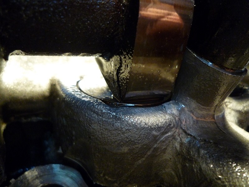

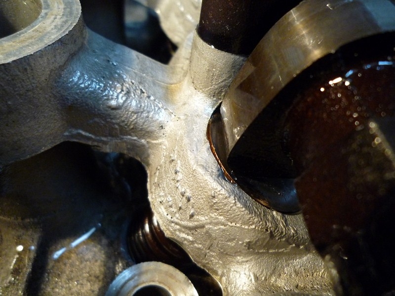

Dremel time! :D dégrossissage de cochon
tu resteras donc en N/A ? :D
pour ce moteur oui, mais ce travail se justifie aussi pleinement sur un moteur suralimenté ;)
ex: vous pouvez mettre toute la pression du monde, si les petits orifices "débitent" pas, c'est inutile.
J'hésites toujours à le faire avec la sural... mais AMHA, ça aura moins d'incidence sur les flux...
C'est sûr que tu n'as pas dû gagner grand chose coté "diamètre", mais c'est beauuuuuu ;)

défaut de fonderie mis en évidence par la merde qui est allé dedans.

Salut Alex,
Oui le but était juste d'aller un peu plus loin en terme de qualité de forme que ce qui était possible de faire à l'époque.
Bref correction de quelques arrêttes, retaillage de quelques galbes, correction de volumes et bien sûr améliration de l'état de surface.
Pas de "vraie" prépa ici, juste un petit coup de propre et des "gentilles attentions".
Pour la sural, comme je l'ai dit c'est un maillon important dans la respiration d'un moteur.
Il faut toujours garder à l'esprit que la suralimentation de quelques sorte quelle soit (sauf sural chimique) ce n'est qu'une augmentation du rho, en clair, de la masse volumique de l'air admis.
Les flux sont donc soumis strictement aux même phénomènes.
En fait il y a un peu moins de vitesse, du à la contre pression à l'échappement et à la distribution qui croise moins, la tempé est plus élevé, mais les effets, problèmes et solutions partagent un solide et large tronc commun ;)
La culasse est l'une des pièce centrale du moteur, beaucoup de choses peuvent se gagner et se perdre ici.
je prends toujours l'exemple de l'hégémonie des moteurs sural multi soupapes sur leur homologues sural à 2 soupapes/cylindre .. => hé oui! même en soufflant dedans, il est important d'avoir une belle perméabilité culasse, la base :geek: ;)
je pourrai y revenir plus en détails si tu veux ;)

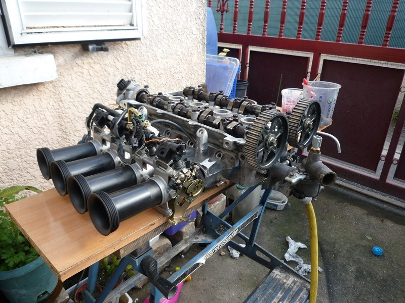

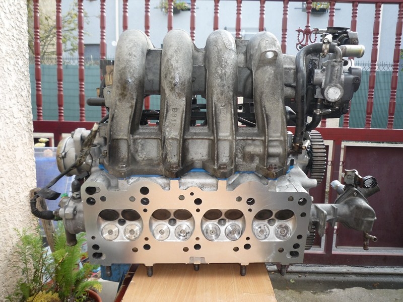

Donc remontage de la culasse tranquillement,

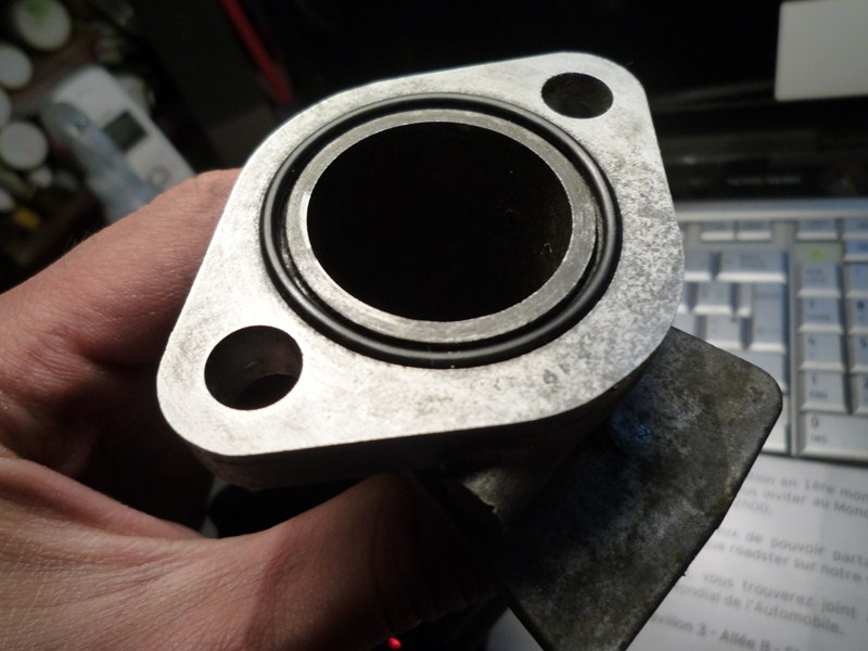

le petit joint torique du boitier de thermostat

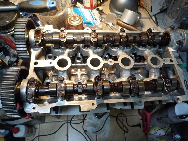

tout le monde à retrouvé sa place, bien huilé bien sûr
NOTA, attention quand vous monterez des AAC à levée majoré (aller, un pti 260° qui lève à 10.5mm :ricane: )
retailler les alésage de poussoirs
Admission
Échappement

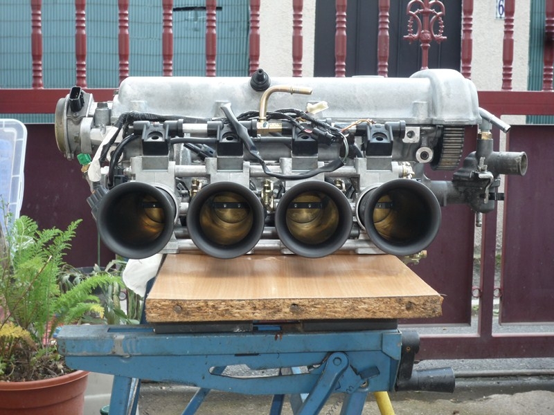

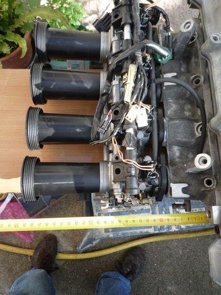

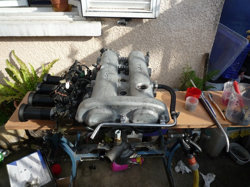

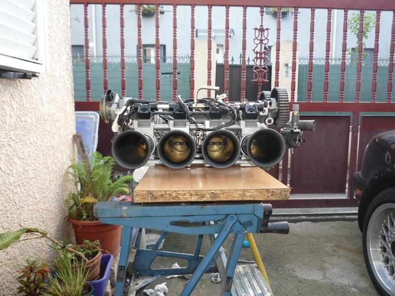

présentation à blanc des éléments d'ITB, histoire de mieux apprécier l'encombrement ... et aussi de me masturber l'esprit, sur un fond d'envolé lyrique de moteur de course respirant à conduits déployés vers les 10 000 tr/min :D :love:
pour une fois, le flash fait bien les choses
Roh! mais comment je m'y crois déjà, à lever le capot et bah! le kiff :etonne: :love: :D bon c'est pas pour tout de suite hein :geek:
Caser 30cm à partir des orifice de culasse ...ça risque de se faire dans la douleur :lol:

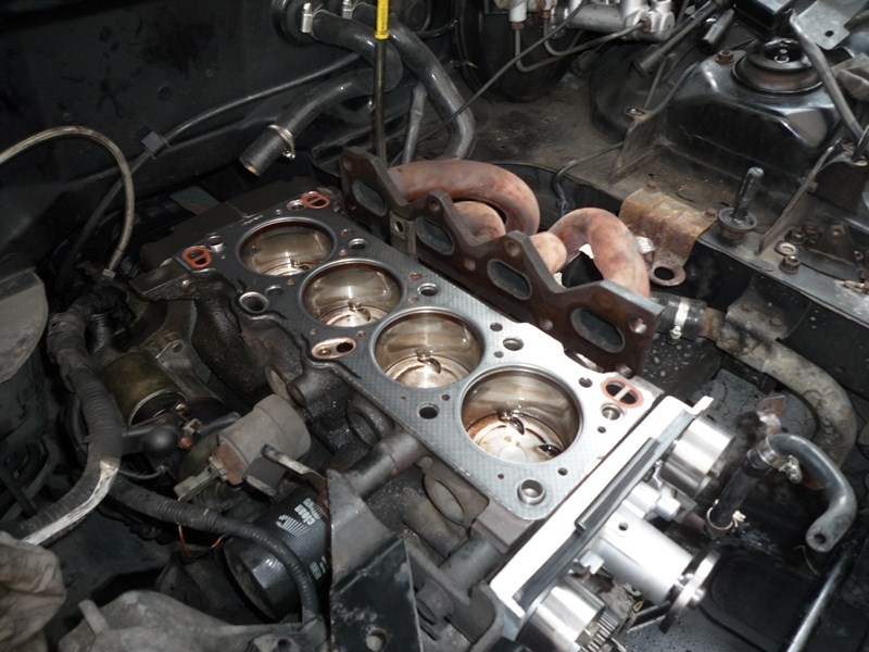

pas l'enive pour la pillule bleu, par contre j'ai bien eu envie de tester le petit joint bleu (Hondata).
Bon typiquement ça a chié la forme du conduit (marche de porc) mais la promesse de baisse de température est séduisante, en plus du réusage à volonté.
Et son altesse le joint de culasse, élément oh combien important
les surface on été très soigneusement dégraissé avec la pose, pour obtenir un joint le plus parfait possible.
Bon il ne me reste que les bobine,le radiateur, la courroie acc et le collecteur d'échappement à poser et roule, ou boom :aie:
Vraiment hâte de voir ce que ça va donner en disponibilité à bas et mi régime ce RV majoré :faim:

whoua quelle travail et ce systeme ITB :love2: :love2:
super boulot et impatient d entendre le moulbif :love:
