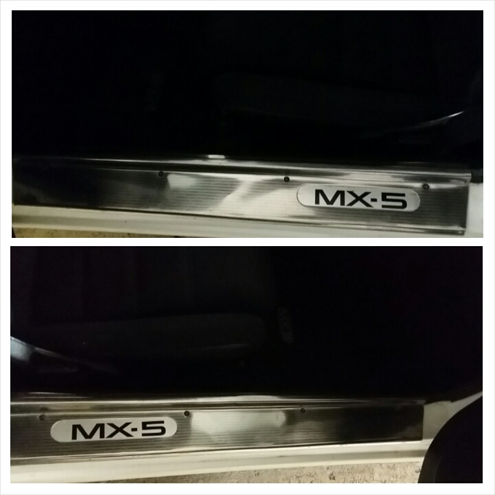

..quelques goodies achetés à "bengui" pour une petite touche glamour :D
Ça brille après une session meguiars chrome polish.
