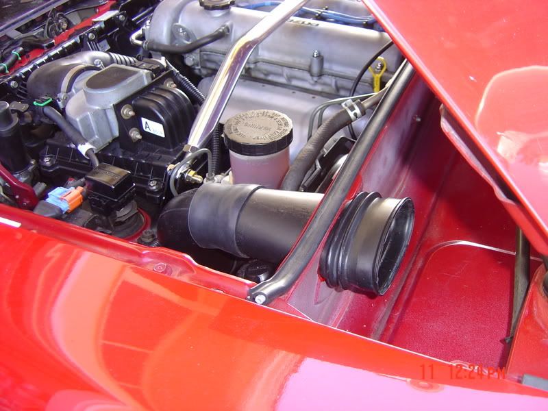

Tu voudrai pas te faire ça plutôt

Si mais bon j ai bien peur de prendre l eau quand il va pleuvoir. Mais l admission en carbone ne dois pas etre donner non plus. :/

C'était pour le principe ;)
Non pourquoi prendrait elle l'eau? il y a une belle goutière.

Exacte. Je croyais qu il y avais le filtre dans la goutiere. Enfaite c est juste la prise d aire. J adore le systeme tu sais comment sa s appel?

Randall Intake
Le nom générique US => Cowl induction.
La physique => Profiter de la zone de pression au abord du centre du parebrise (voir les Clio Maxi ;) )
Les Miatistes disent qu'au banc c'est une poigné de chevaux en plus et un son plus présent.
cette modif plus la supréssion du coude ultra criminel de poney devant le débimetre et il y a moyen de peut etre sentir la difff :ricane:

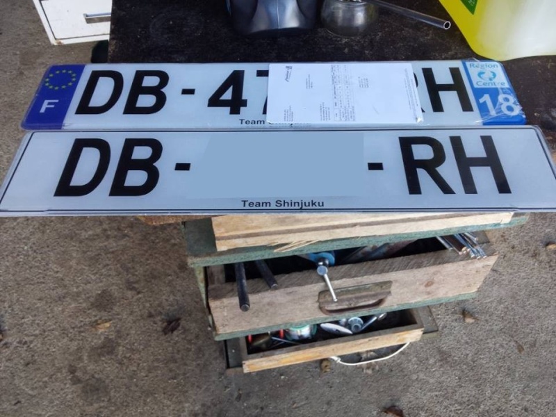

a j'ai oublier mon petit délire pour mes nouvelles plaques:

Tu les a fais faire ou les plaques ? A combien ? :)
