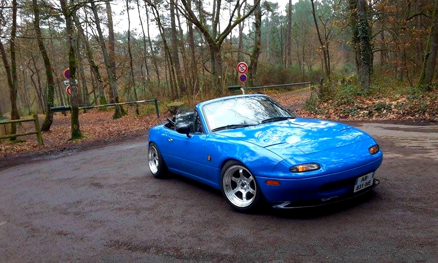

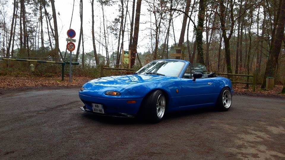

Allez on profite des vacances pour faire quelques photos ! :oui:

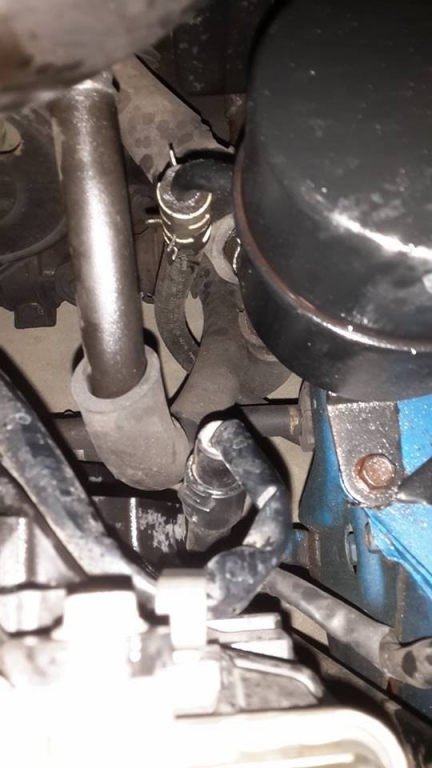

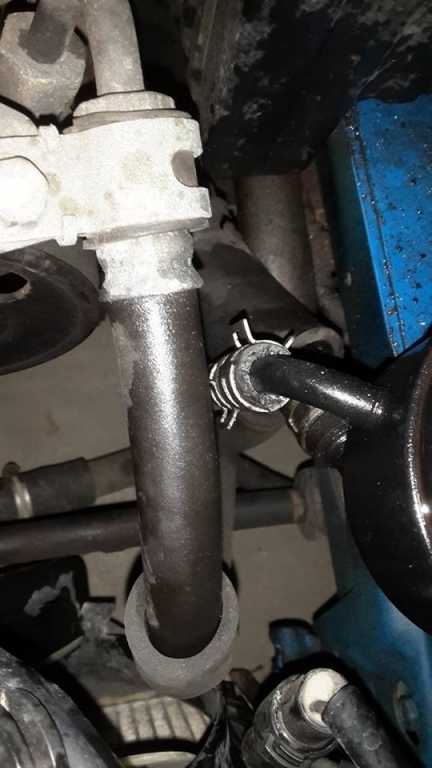

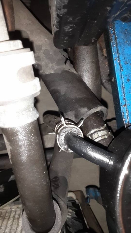

Petit soucis avec la mimix , dimanche dernier suite a une après midi "drift" avec des amis je me suis rendu compte en examinant le moteur qu'il y avait une fuite . :sic:
Je n'ai pas eu le temps de regarder plus en détails mais voici quelques photos prises sur le moment , il s'agit des durites juste en dessous l'admission
Si l'un d'entre vous peut m'éclairer :D
 Sujet du message : Re: NA Blue Mariner
Message Publié : Ven 6 Fév 2015, 20:20
Message(s) : 3819
Pour moi c'est ton réservoir de direction assisté qui a degueulé :red:
Message Publié : Ven 6 Fév 2015, 21:11
Message(s) : 2054
Localisation : Seine et Marne
Fort possible mais le bocal de DA est plus coté échappement sur les NA que Admission,
Un problème classic, j'avais eu le cas avec Yoann lors d'un gymkhana, Maruha fait un bouchon pour éviter ça, à part qu'il coute chère il a juste une mise à l'air libre pour éviter ce soucis.
Message Publié : Ven 6 Fév 2015, 21:13
Message(s) : 3646
Le bocal de DA sur les NA est coté échappement et la c'est le coté echappement que l'on voit.
réservoir de liquide de DA qui a degueulé.
Ca arrive souvent sur circuit avec les NA.
Message Publié : Ven 6 Fév 2015, 21:34
Inscription : Dim 18 Mai 2014, 21:11
Message(s) : 206
Ah oui je n'avais pas pensé a sa ! Du coup que dois je faire ? :sic:
Merci de l'info !
Message Publié : Ven 6 Fév 2015, 21:38
Message(s) : 3646
Rien, vérifier le niveau de liquide de DA.

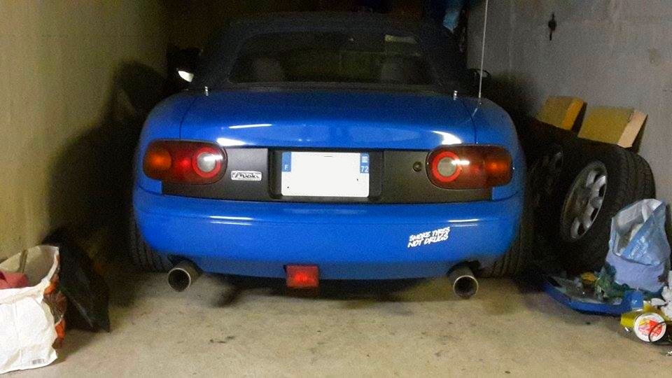

Après beaucoup de recherche j'ai enfin mon support de plaque arrière " US " :D
Pour le moment il est noir mais passera surement bleu par la suite :?
Sinon j'ai dans l'idée de passer mes jantes en blanc , peut être un essai au plastidip dans un premier temps ( si une personne veut bien me faire un petit photoshop :jap: )

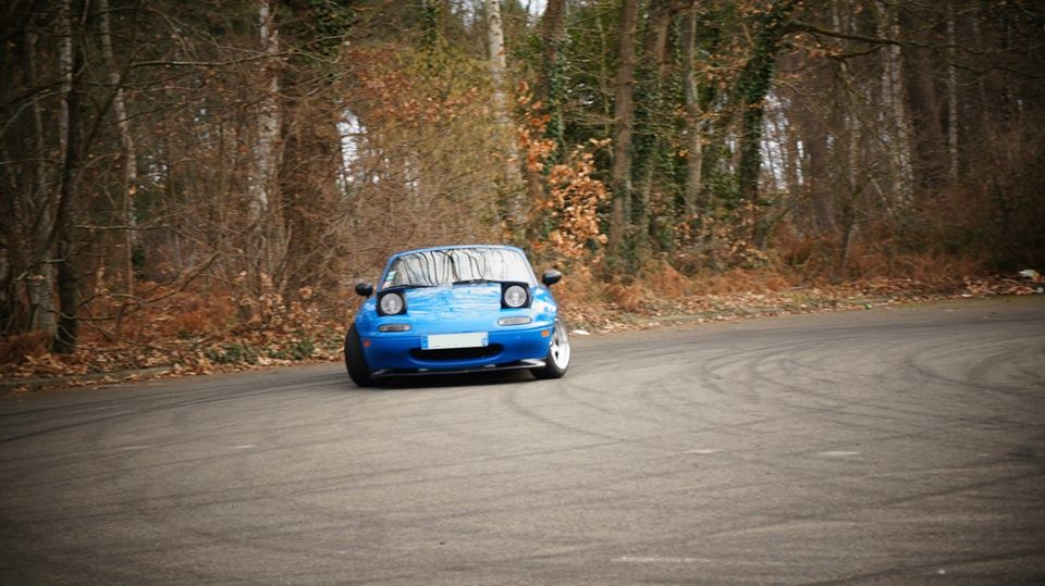

Après midi drift hier au top , voici 2-3 photos en attendant la vidéo :D
