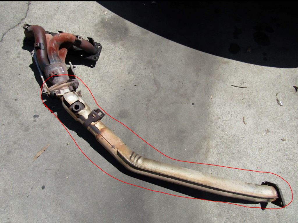

La ligne d'échappement est dépourvue de ses tôles pare chaleur. C'est énervant parce que c'est la seconde ligne d'occasion que je mets et le bruit est très vite revenu. Il ne se manifeste que lorsque la caisse est en mouvement et le moteur en prise / frein moteur à une certaine plage de régime. Ce qui laisse croire que c'est très grave alors qu'une fois l'échappement démonté, (juste le silencieux) certes ça fait plus de bruit mais on entend plus aucun bruit parasite de vibration métallique.

Tu as encore le cata d'origine?
J'avais le même problème quand j'ai mis un tube à la place du catalyseur. Mon silencieux faisait un bruit de feraille immonde. Je suis passé sur une ligne inox et plus de problème..
Ta G40 t2 roule de temps en temps? ;)
Message Publié : Ven 3 Fév 2017, 16:02
Message(s) : 694
Sur la mienne j'avais le même bruit c'était le downpipe il y a un tube intérieur qui se dessoude et qui vibre à un certain régime j'ai mis une ligne complète en inox et plus de problèmes.

idem j'ai le downpipe qui part en morceaux et qui joue des castagnettes à certains régimes en frein moteur :cyp:

C'est intéressant cette histoire de downpipe. Bizarre, j'étais persuadé que le bruit venait de derrière. Je vais tâcher de regarder ça ce week end. J'ai en effet toujours le catalyseur d'origine.

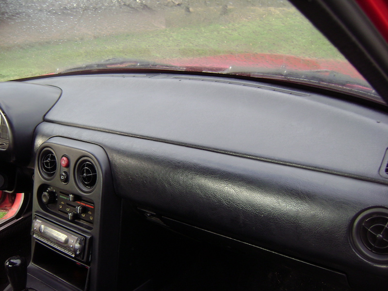

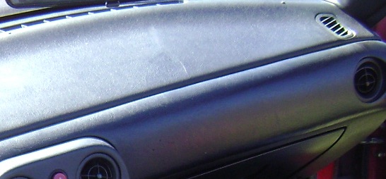

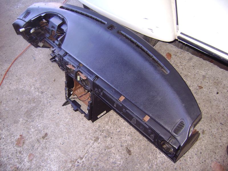

Un gros poids en moins ce week end. LBC m'a encore sauvé la mise. Je vois une annonce pour un tableau de bord non fissuré incomplet pour 60 euros à 20 minutes de chez moi ! J'ai acheté direct !
En effet le mien avait les symptômes classiques de fissures au niveau de la patte métallique de renfort. Et j'en pouvais plus de voir cette fissure !

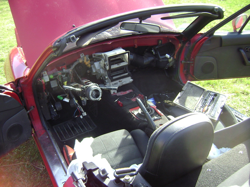

Alors je suis allé récupérer ce tableau de bord d'occasion en état correct mais duquel avait été retiré le bandeau de mousse de sécurité passive. Ca m'a permis de comprendre comment ça se changeait au passage. C'est pas bien sorcier.

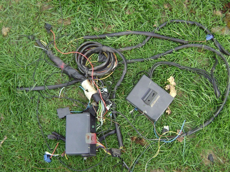

Après démontage du tableau de bord fissuré, on en profite pour aspirer la poussière et surtout dégager ces saloperies de faisceaux électriques et boitiers antivols divers options d'une époque complètement révolue.
Avec le nouveau tableau de bord en place, tout de suite, ça va beaucoup mieux ! C'est idiot mais je respire enfin...
Les déchets. Un boitier antidémarrage "codé" (???) et un boitier d'alarme. Le tout ponté à dvers endroits sur le faisceau d'origine. Une vraie usine à faux contacts...

Je pense avoir le même problème que vous et je pense changé ma ligne également... En revanche le downpipe c'est quelle partie exactement ?

C'est la partie entre le collecteur et le cata ;)

Voilà, c'est ce tube :
Il y une tôle pare chaleur sur toute la longueur qui a tendance à se faire la mal avec les années.
Mais bon je ne suis pas sûr que ça vienne vraiment de là, c'est juste que dans mon cas l'intermédiaire et le silencieux ont déjà été changés par de l'inox...
