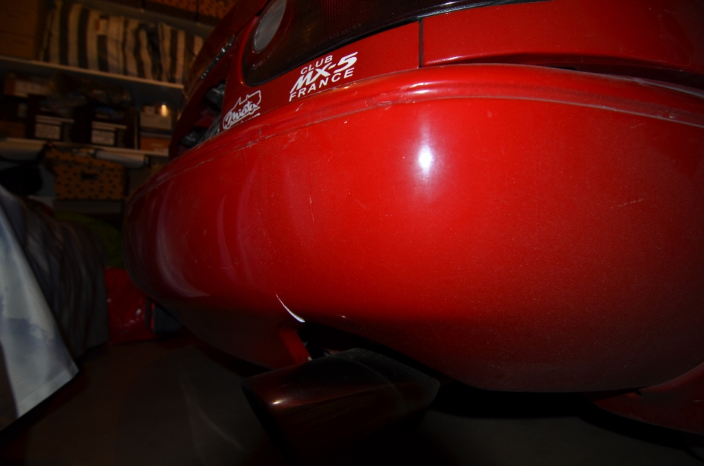

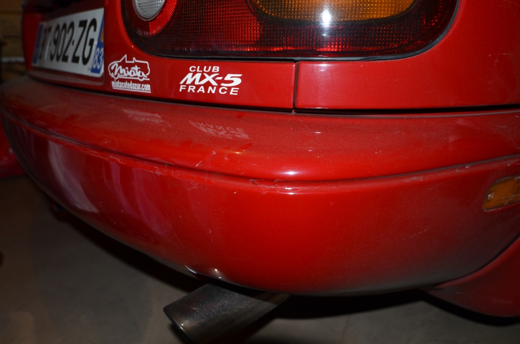

Petit accident ce soir :x Je m'arrête en sortie de giratoire pour laisser passer un piéton et on m'a tapé à l'arrière.
Pas énormément de dégât apparent, mais la peinture du par choc arrière est toute écaillée suite à la probable déformation de ce dernier. Heureusement que je n'avais plus le pied sur le frein au moment de l'impact.

Regardes bien derrière le pare-choc si rien n'a bougé. Également dans le coffre de chaque coté ;)

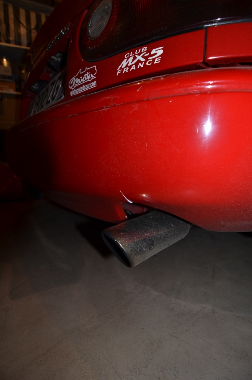

J'ai regardé dans le coffre, j'ai rien vu d'anormal. Par contre j'ai découverts que le par choc était fendu sur 2/3 cm au niveau de la découpe du pot.

Attention à ce que l'on croit des petits chocs, la carrosserie est conçue pour se déformer en absorbant le choc au lie de le faire subir aux passagers.
Je ne veux pas te faire peur mais j'ai déjà vu et eu des voitures mises à la casse alors que je pensais que c'était juste un petit choc.
Un carrossier saura te faire un devis et puis si tu es assuré tu n'es pas en tord, surtout avec l'appui de ta vidéo.

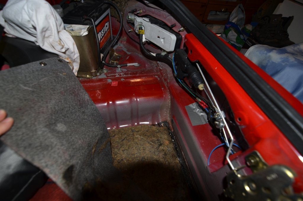

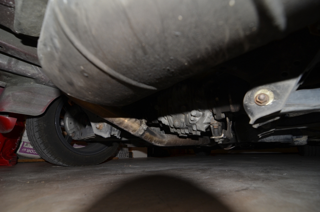

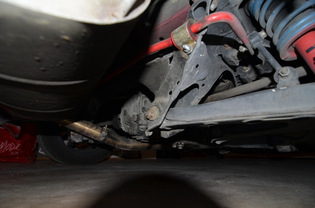

sans lever la voiture tu dois arriver à voir les bras de pont, au pire en prenant ton téléphone pour photographier les dessous...il y a des petits décrochements dans le milieu des bras pour faire fusible avant de fendre le carter lui même et faire plus de casse, tu regardes pareil pour les longerons et ensuite tu lèves les moquettes du coffre pour la caisse depuis l'intérieur ;)

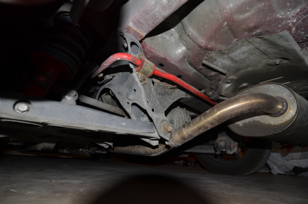

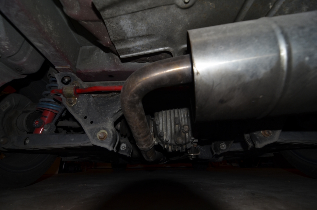

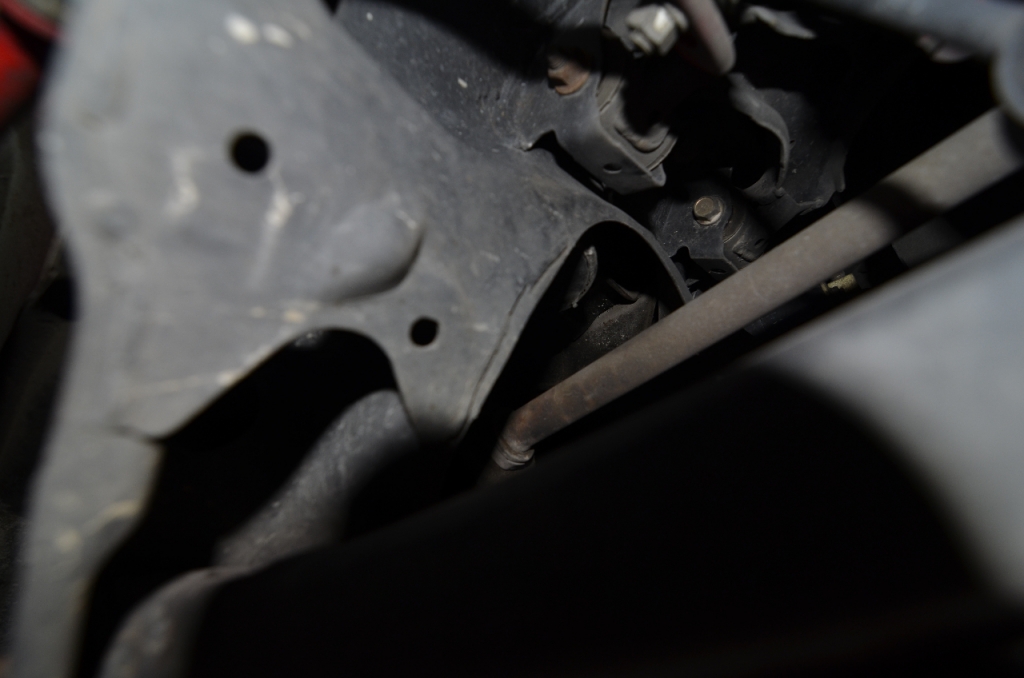

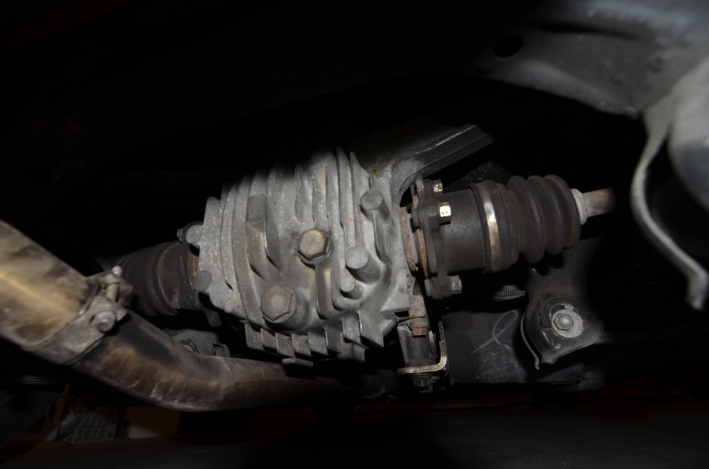

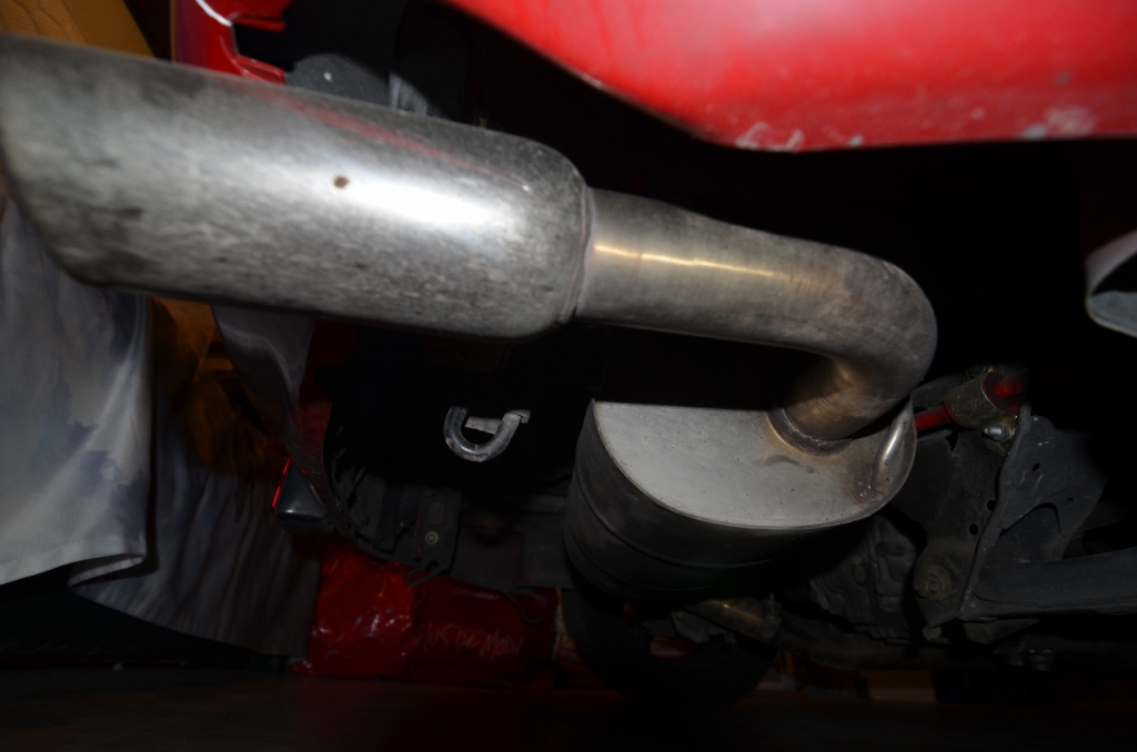

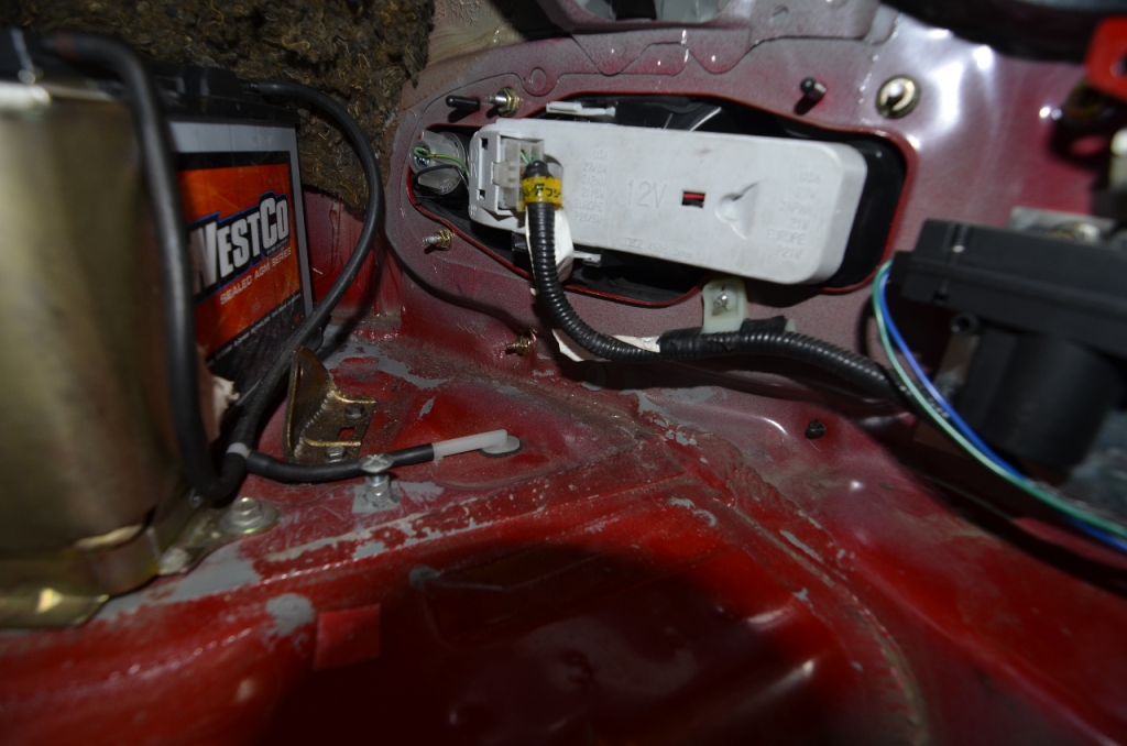

Quelques photos du coup.
Si vous voyez quelques chose d'alarmant...
J'ose plus rouler du coup, et avec mon daily qui est en rade :x , je vais prendre le bus pour le taf demain :tantpis:
Message Publié : Mer 7 Déc 2016, 23:10
désolé de t'avoir inquiété comme ça :sic:
on voit pas clairement les bras de pont, mais ce qu'on voit a l'air ok, et elle a de beaux dessous ;)
