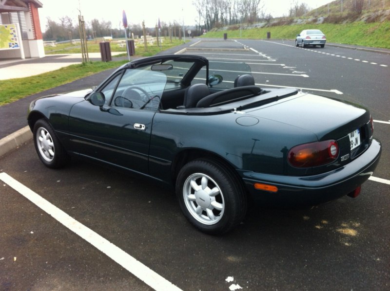

Voici quelques photos prisent à l'iphone avant la sortie sur Cholet
Voila sa hauteur actuelle !
Niveau confort c'est comme même autre chose !

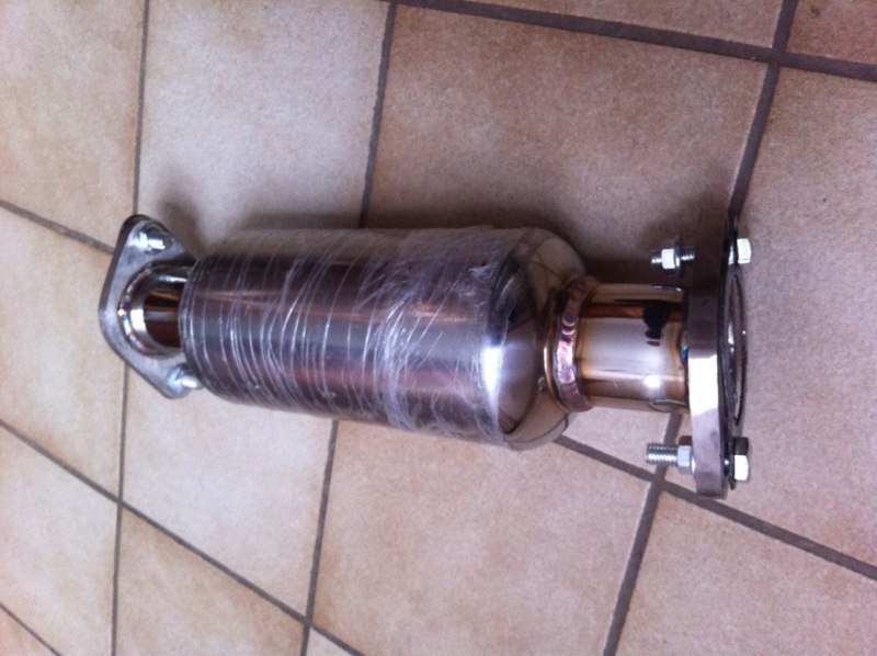

Bonne nouvelle !
La mimix à passé sont CT hier résultat : CT vierge.
Parfait pour une voiture de 20 ans !
Ce matin montage du bypass mx5parts, montage parfait sans embûches.
Le cata était rincé et en plus ça pèse lourd comparé au bypass.
Le son est un poil plus rauque et la montée en régime plus rapide.
Un vrai bonheur à conduire cette voiture !

Le cata rincé :etonne: ??
Message Publié : Mar 3 Avr 2012, 19:36
Inscription : Mar 12 Jan 2010, 19:29
Message(s) : 978
Enfin quand je dit rincé c'est qu'il était tout cabossé de partout.
Au CT j'ai eu 0% de pollution, il devait encore être efficace mais bon le bypass c'est autre chose !
