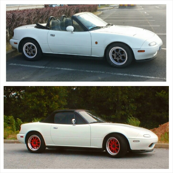

Je dois peintre mes jantes mini Imola bientôt. .mais je suis encore indécis pour la couleur :roll: :aie:
Laquelle selon vous sied le mieux ?

Un gun métal le plus claire possible!
Le rouge, ce n'est pas laid en soit, mais je pense que tu vas t'en lasser.

Rouge c'est très simpa sa rentre bien dans l'esprit JDM mes c'est du vu et revu....
Innove hi

moi j'aime bien la 1, mais je ne suis pas impartial, j'ai fait ça sur ma blanche :oui:

Si j'avais à repeindre mes jantes je les ferai en gunmetal clair, j'ai repéré une référence peinture Lexus qui me plaît bien : 11GY39
Ce qui donne ça : Image
Ça devrait bien rendre sur la tienne aussi :oui:

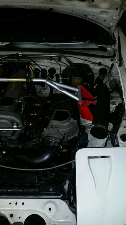

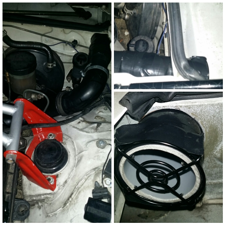

Ça y est ..ma mix est au Randall style ce soir.
Grand merci à Madness pour le perçage du firewall ce midi :beer:
Petit essai ce soir apres le montage...et je suis bluffé Ma mix est transformée :o :o
...Elle accélère encore plus fort et à partir de 3000 trs c'est encore plus de poowwwa .. :woo:
Avant
Après pre-version
Version final du Randall

La différence est si spectaculaire que ca ? :o
 Sujet du message : Re: [NA] mx5_mk1
Message Publié : Ven 27 Mai 2016, 22:35
Message(s) : 1620
Localisation : 75 / 06
Décidément les bonnes idées en même temps. ..mérite une bonne bière :ricane:
Oui le résultat est très bluffant...pour une modification rapide et pas cher. Pour le perçage du firewall, une cloche de 50mm est le meilleur choix comme conseillé par Madness
C'est le meilleur rapport coût / performance ..Moins de 10euros :jaime:
Si tu testes de nouveau ma mix et tu sentiras la différence ;)

Ca sera surement mieux que ma boite a air qui prend direct au dessus du collecteur ^^
J'irai voir demain si je peut faire ca au garage :D
Pas trop galère pour faire passer la perceuse sous le capot a coté du maitre cylindre embrayage?

Une petite perceuse sans fil passe sans problème. ;)

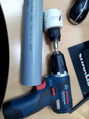

Voilà le 'matos' de Madness :D
Pour le coude du firewall, j'avais un flexible évacuation pour raccorder avec le tube d'entrée d'air découpé du BOA, du scotch tissé haut résistant et deux colliers de serrage =>l'affaire est dans le sac :D

J'avais jamais pensé faire une entrée d'air type Randall sur une boîte à air d'origine ... tu me donnes des idées en fait :D
Faudrait juste que je change mon BOA car j'ai du 70mm moi ...

:hello: Alors heureuse :D :lol: je suis content que la modif te plaise ;) .....n'oublie pas de mettre une grille anti rongeurs ou feuilles mortes devant ton tuyau ;)......je pense avoir ce qu'il te faut :P
