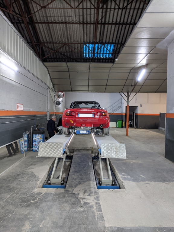

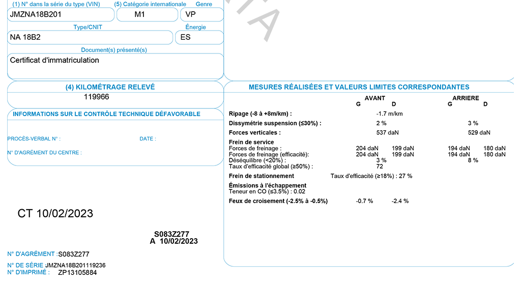

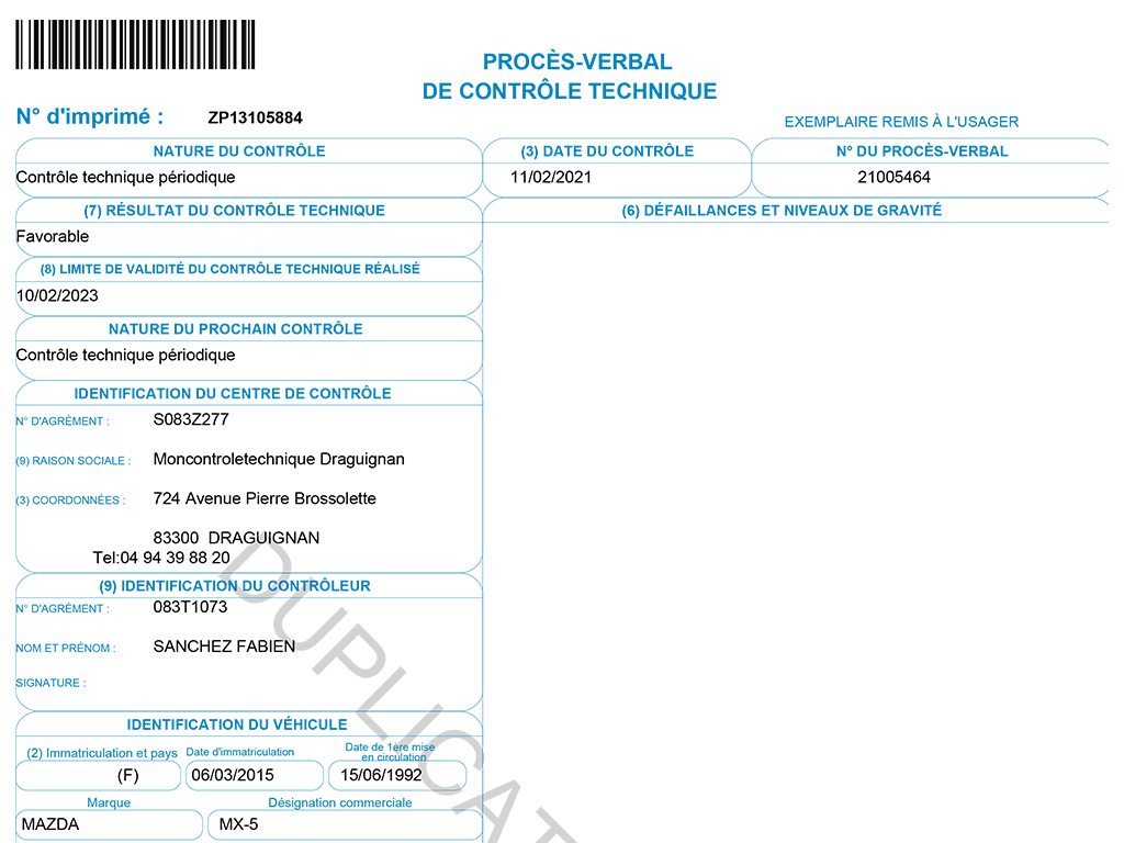

Aujourd'hui c'était contrôle technique.
Passé haut la main, 0 défauts :woo:
Juste le ripage 1.7m/km alors qu'elle sort de la géométrie (30km parcourus depuis)
Pour fêter ça, une petite balade sur les hauteurs de Draguignan, juste à temps avant le couvre-feu :D

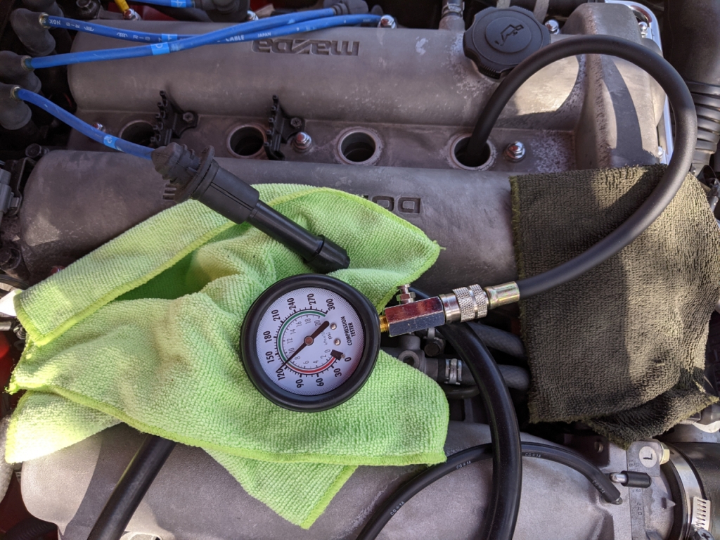

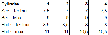

Aujourd'hui, test de compression, pour voir une idée de la santé du moteur qui consomme de plus en plus d'huile :cry:
Conditions : moteur chaud, toutes les bougies enlevées, fusible pompe à essence retiré, CAS débranché, pied au plancher.
Résultats :tantpis:
(je ne sais plus si la jauge est en kg/cm² ou kgf/cm², mais bon, vu la différence...)
C'est un poil mieux avec un peu d'huile dans les puis de bougies mais pas de quoi sauter au plafond.
Je vais peut être acheter un autre compressiomètre pour être sûr de la mesure car là, ça me semble anormalement MAUVAIS. J'ai vérifié les raccords, pas de fuites apparentes.
En attendant, j'ai qu'une envie c'est de la nettoyer à l'essence et la faire sécher avec un briquet.

Message(s) : 1483
ç'est dans la limite basse,mais c'est equilibré :jap:
Message Publié : Ven 2 Avr 2021, 06:19
Message(s) : 9947
Oui, y'a pas de drame et c'est uniforme...
