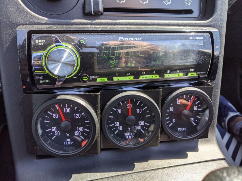

Pour fixer les jauge, j'ai utilisé un support 1 DIN pour mettre à la place du vide poche sous l'autoradio
https://www.amazon.fr/gp/product/B08D94 ... 980d5a2597
Mais je ne conseil pas ce modèle, il reste un jour et le rendu n'est pas top :non: Mais ça se change facilement.
MONTAGE
Côté habitacle
Pour les mano côté habitacle, rien de bien compliqué
+12V : je me suis repiqué sur le +12 après contact de l'autoradio avec une cosse vampire. Pas super propre mais les mano ne vont pas tirer 20A donc pas de soucis je pense.
Rétroéclairage : J'ai utilisé le +12V l'ampoule du cendrier qui ne sert à rien pour avoir l'éclairage des mano quand je mets les phares.
Masse : Il y a une masse sur la partie métallique derrière l'autoradio.

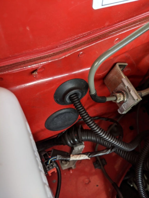

J'ai fait passer ma gaine avec les deux câbles des sondes de temp° eau et huile derrière la boite à gant que j'ai démonté pour plus de facilité. Il y a un bouchon en caoutchouc non utilisé sur la cloison pare-feu. Un tire câble facilite le passage entre la baie moteur et l'arrière de la boite à gant. Bien noter sur un papier la couleur du câble de la sonde d'eau et celui de la sonde d'huile pour ne pas inverser les deux :D

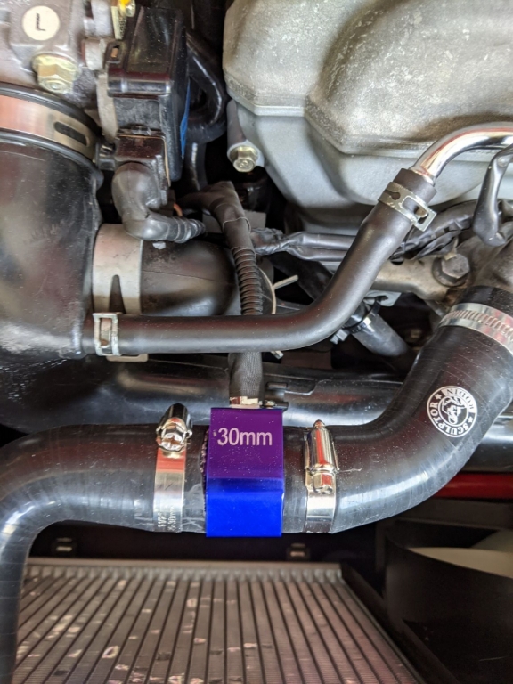

J'ai choisi de mettre la sonde sur la grosse durite d'entrée du radiateur entre le haut du radiateur et le thermostat. Je n'aurais donc pas la température d'eau tant que le moteur est froid et que le thermostat ne s'est pas ouvert. Encore une fois, le changement de radiateur / durite / purge du LDR est le moment idéal pour faire ça.
On coupe environ 2cm de durite au milieu, on insère le porte sonde, on fixe bien avec les colliers de serrage pour éviter les fuites. Il est conseillé de mettre les colliers le plus espacé possible, juste au niveau des lèvres du porte sonde.

Les Mano. Mon support est pas top, je le changerai surement.
Le passage des câbles à travers la cloison pare feu.
Sonde d'eau

tu l'as pas monté a l'envers la plaque mano surtout? (pour qu'ils soient en retrait et non en dépassement?)
Message Publié : Lun 3 Mai 2021, 19:47
Message(s) : 5349
Hum. Je ne pense pas. J'ai retourné la plaque de tous les côtés et c'est que comme ça qu'elle peut tenir :D
