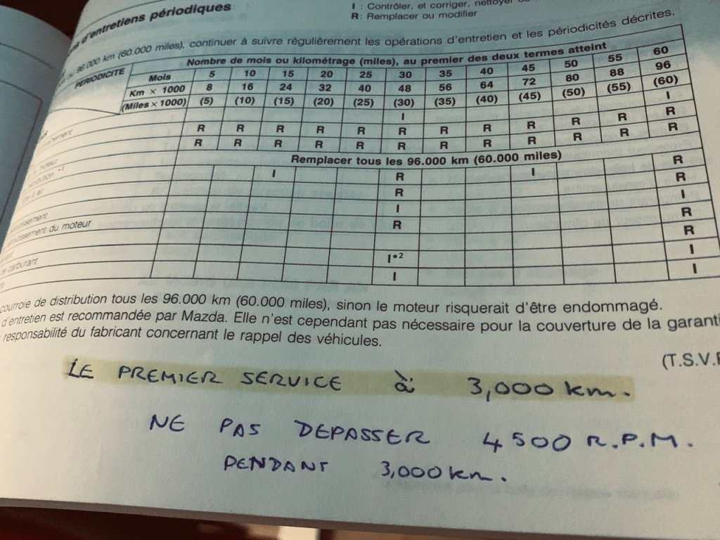

En feuilletant le manuel d’entretien ce matin, j’ai pu lire une note de la première proprio qui fait plaisir...
:D
