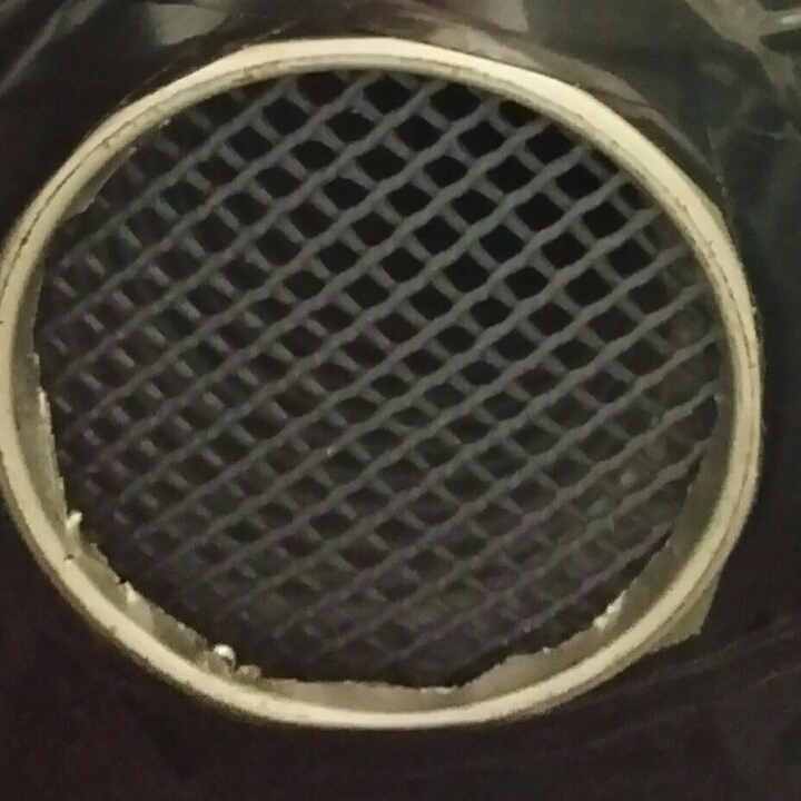

Pour grille, oui elle sera mise direct à l'entrée du tuyau admission.
@Madness as tu une grille dispo? :D
@ jlr beau travail :bien:
Edit ma grille homemade d'entrée air during Randall ( canette + grillage ) :aie:
Version temporaire...
