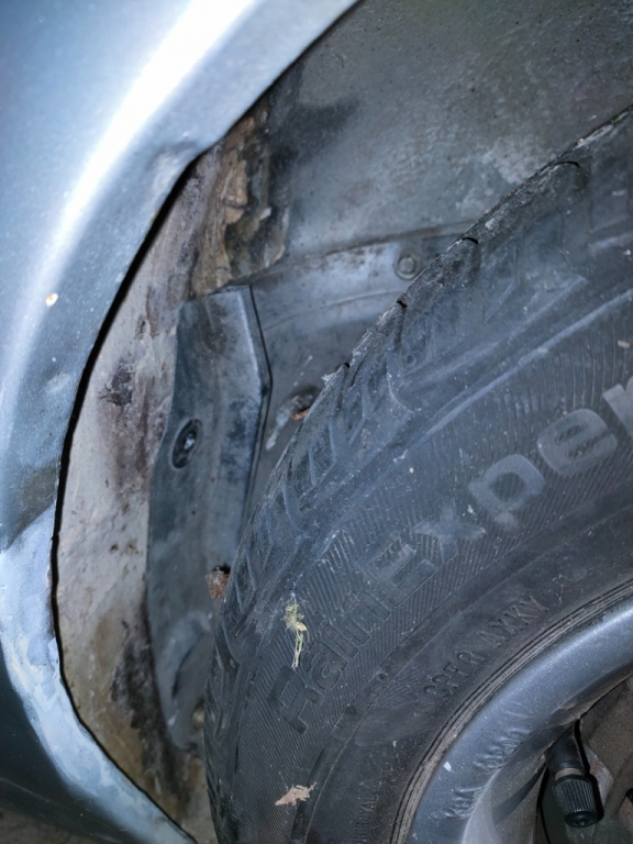

Au final. Les conseils du contrôleur :
- Un roulement à prévoir à l'arrière droit. J'avais changer les moyeux à l'avant, mais pas l'arrière.
- Le bruit de frottement, c'est la flasque du frein avant gauche. Donc peanuts.
- Il me conseille de virer les combinés-filetés pour remettre de l'origine. C'était dans mes intentions.
- Il trouve que la bar antiroulis avant est très petite. Mais elle est d'origine.
- Il n'a pas vérifié la batterie (fixation) mais j'ai refait à neuf.
- J'ai monté un pneu à l'envers :roll: Il me suffit d'inverser les roues avants.
- Et donc la corrosion très légère sous le châssis.
Donc dans l'immédiat : géométrie pour remettre la voiture d'équerre. Je vais changer les suspensions également mais ce ne sera pas pour tout de suite. C'est un budget à prévoir.
Capote, peinture etc, ça attendra encore.

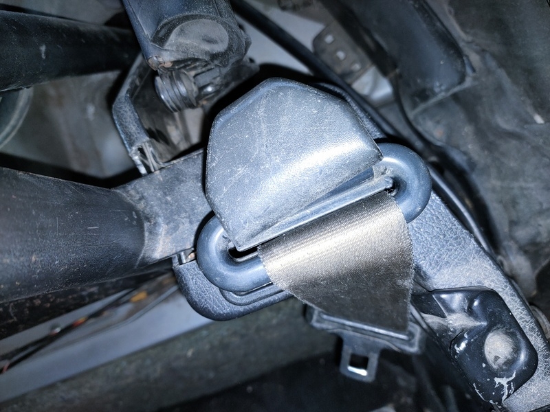

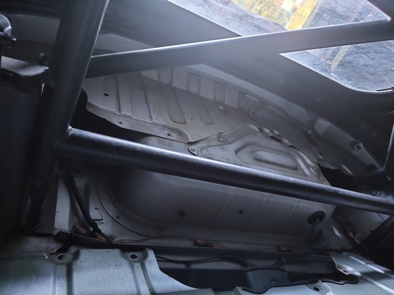

Dimanche, je me suis occupé (avec un coup de main de mon fiston) de fixer l'arceau de manière complète - j'entends par là mettre toutes les vis. J'en profite pour remettre un fil qui ressemble à une masse et qui traine. :?
J'ai pensé à remettre les cache sur les fixations de ceintures de sécurité :

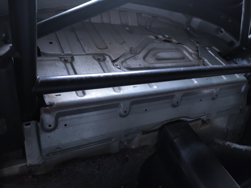

Ce matin, j'ai un peu de temps libre, je termine le remontage de la plaque sous le logement de capote, ainsi que la moquette. Pour la plaque, pas de souci.
Avant :
Après :

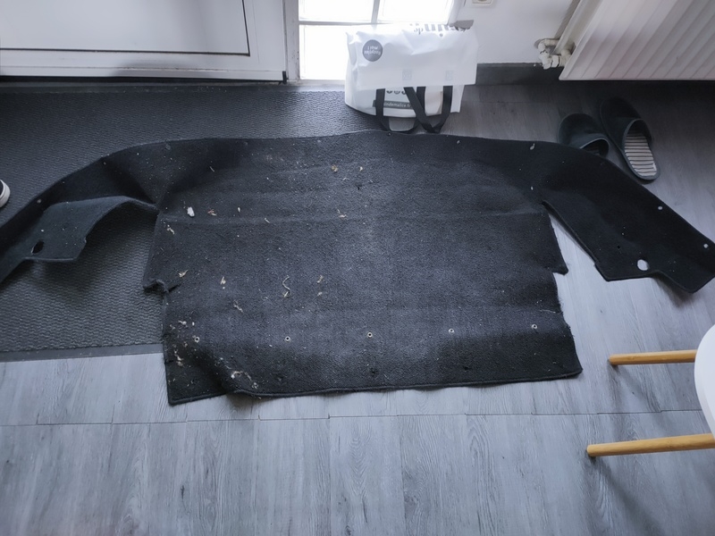

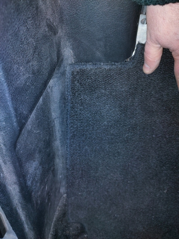

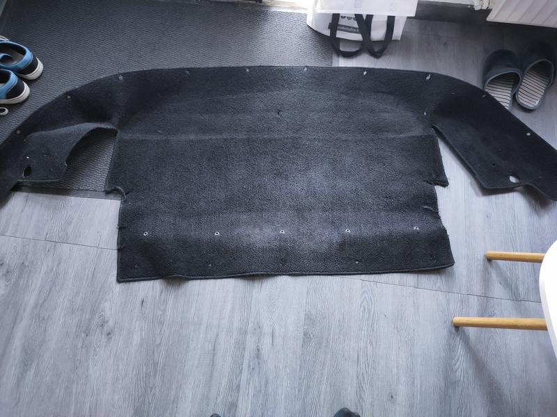

Pour la moquette, ça se complique. Elle était découpée donc elle est rentrée sans trop faire de résistance, même si la présence de l'arceau gêne un peu. Mais au moment de la fixer, je ne retrouve plus les petites fixations de plastique qui la maintiennent en place. J'en avais racheté des neufs mais ils ne rentrent pas dans le trou. :aie:
Donc un quart d'heure de recherche et je les retrouve. Il n'en reste que 3 ou 4 en bon état. Tant pis je les mets aux endroits stratégiques et ça ira pour la moment.
Petit coup de propre avant tout :
En suite, la moquette derrière les siège. Et j'ai déjà remonté les plastiques qui trainent autour de la ceinture... Il faut redémonter. Pas le temps ce matin, on verra ce weekend.

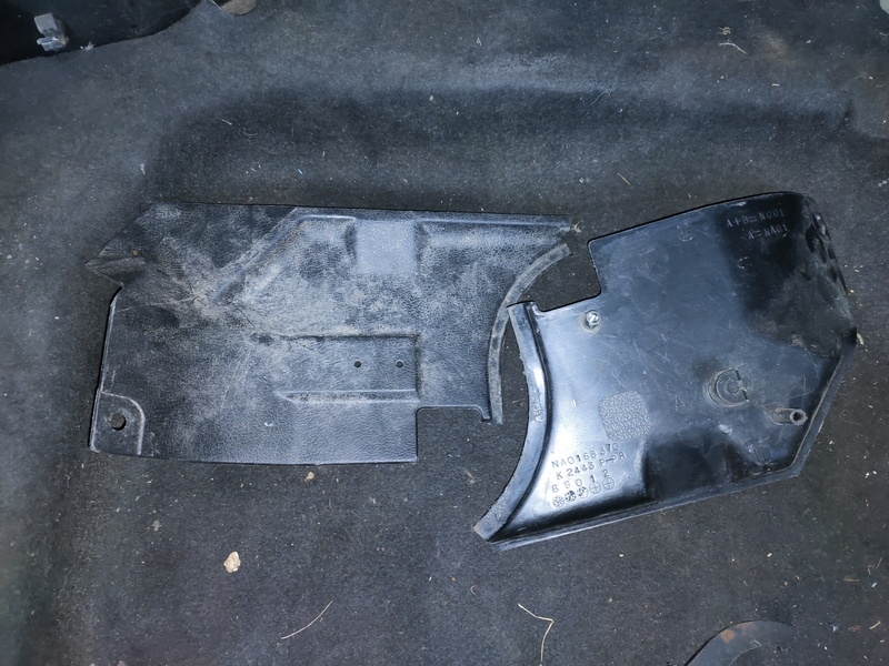

En fouillant dans les bacs se stockage de pièce, j'ai quand même remarqué que le niveau avait bien baissé. Quand on en est à remettre la moquette, c'est bon signe. Toutefois, il me reste beaucoup de vis/écrous/ pipions en plastiques, mais je ne m'inquiète pas car j'ai remplacé une bonne partie de la visserie par du neuf. Donc ça va.

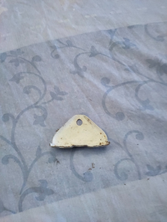

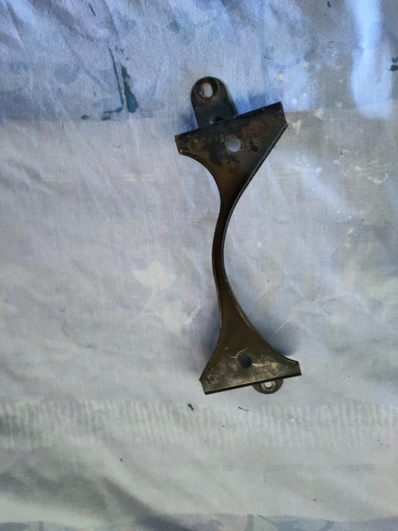

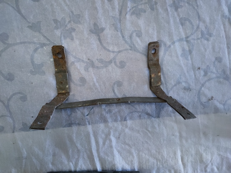

Par contre il me reste 2 ou 3 pièces assez imposantes, et je n'ai aucune idée de leur fonction. Je vais avoir besoin d'un coup de main si certains ont été plus assidus que moi au démontage de leur Mx5 :D
On commence par deux morceaux de plastique...
Pièce de métal, marqué front avec une flèche, donc elle a un sens...
Celle-ci a l'air importante...

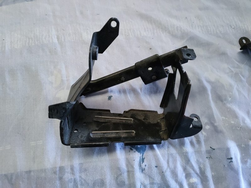

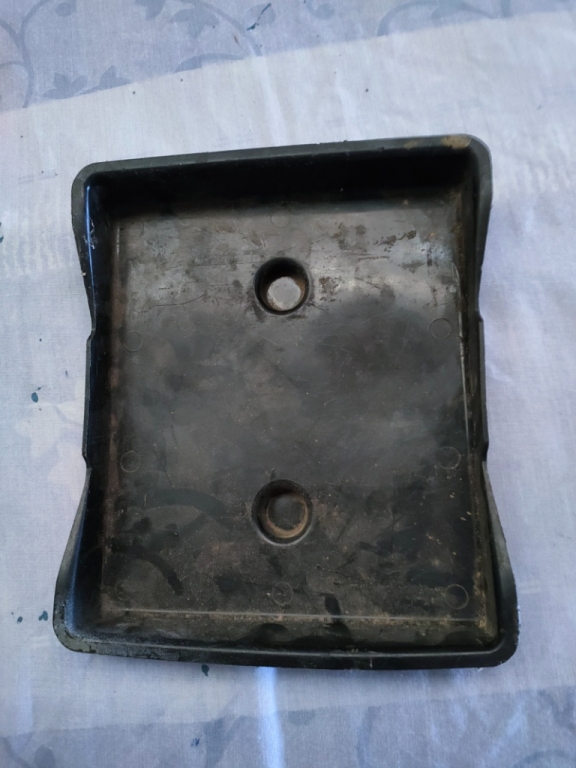

Bac de batterie ?
Fixation plaque d'immatriculation je pense ?
Je vais être franc, elle est loin de pouvoir remporter un concours d'élégance :aie: :lol:

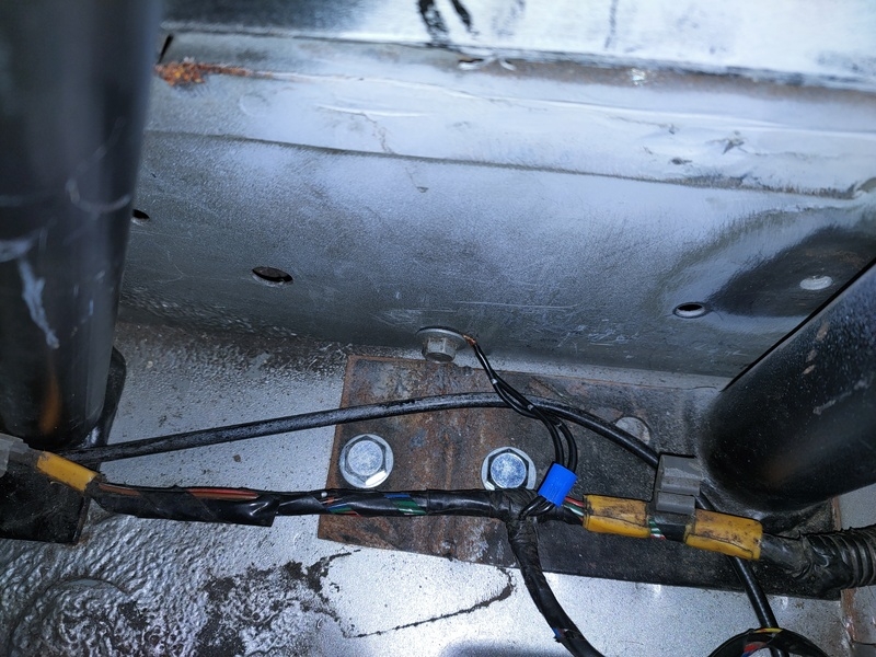

Dernier problème : le faisceau autoradio. Il y a forcément quelque chose qui cloche dans ce merdier, et là encore je vais me faire aider par quelqu'un qui gère parce que ma connaissance en électricité se limite à "le fil rouge, sur le bouton rouge. Le fil vert, sur le bouton vert." Et quand on voit l'arc-en-ciel de mon faisceau... Vous comprendrez mon désappointement. :cubitus:

Les clips plastique qui tiennent la grande moquette au rain rail, tu peux utiliser du aliexpress mais il faut recouper. S'ils font de la résistance pour rentrer il faut "casser" les anti retours.
Je ne suis pas sûr que la moquette derrière les sièges se mettent sous les plastiques des ceintures. De mémoire il y a du velcro pour justement les faire tenir dessus.
Les 2 premiers plastiques vont aux pieds, au bout des seuils de porte.
Les 2 pièces en métal j'avoue que je n'en ai aucune idée.
Bac à batterie oui et l'équerre juste en dessous c'est une partie de la fixation.
Le dernier bout de métal c'est bien le support de plaque d'immatriculation.
Ah le massacre de faisceau, tout ce que j'adore :aie:
Je suis électricien de métier et quand je vois ça, ça me rend dingue. Un adaptateur c'est pas ce que ça coûte ...
Je te conseille de racheter un bout de faisceau avec les cosses récupéré sur une épave et tout ressouder sur ta voiture, ça te permettra de repartir sur une base saine. Ensuite un faisceau adaptateur si tu veux mettre un autoradio non OEM et le tour est joué.

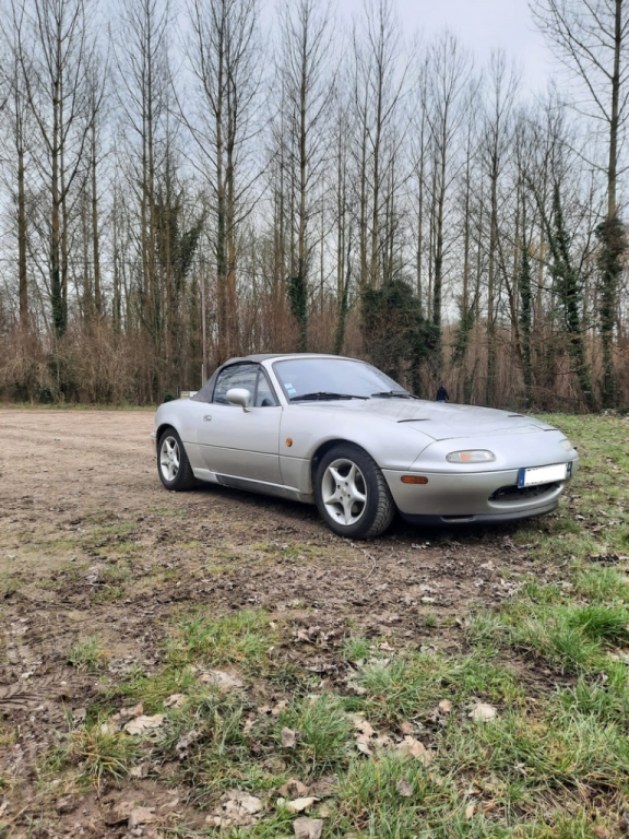

12 février en Picardie... Le temps n'est pas terrible (nuageux). La température extérieure est presque printanière (moins de 10° : :lol: )
C'est le moment d'aller faire un tour en Mx5 :love:
L'occasion aussi de faire quelques clichés de la belle. Alors pour l'instant, belle n'est pas le terme approprié... :tantpis:
Mécaniquement, rien à dire, il me reste quand même à faire les vidange de fluide (moteur, boîte, pont, et peut-être même frein et embrayage).
Esthétiquement, plus ça va, moins ça va... Ce qui va sauter aux yeux sur les photos, c'est la peinture. Des différences de teintes à tout va. J'en suis le premier responsable, je n'ai pas pris mon temps, et surtout je n'avais pas les bonnes références de peinture apparemment, pas d'expérience non plus, pas le bon matos non plus. Les ajustages de carrosserie ne sont pas top non plus (jonctions pare-choc/ailes et ailes/capot)
Voilà pour ce qui est visible. Pour ce qui n'apparaît pas sur les photos :
- Mon accoudoir voit sa peinture s'écailler et foutre le camp. C'est con, c'est un des seuls éléments auquel je n'ai pas touché.
- Casquette de compteur manquante. Soit j'en trouve une d'occasion, soit je bricole la mienne pour que ça tienne.
- La voiture a besoin d'un énorme lavage intérieur et extérieur (poussière incrustée dans les plastiques)
- Mes plaques d'immat font la tronche (gondolées surtout). Je vais remplacer.
- J'ai des grains de meuleuse sur certaines vitres. Ca ne me chagrine pas plus que ça, elles sont à remplacer. Mais je ne sais pas quand c'est arrivé, j'ai toujours été très précautionneux avec la meuleuse.
- L'arceau a besoin de quelques retouches de peinture
- Mes contre-portes ont souffert. Mais ça datait d'avant le remontage. Rien d'insurmontable.
Je deviens plus exigeant avec le temps, et maintenant qu'elle roule, je voudrais qu'elle roule bien et qu'elle soit belle. Pour l'instant, je ne boude pas mon plaisir et je profite !
J'ai rajouté une photo (à la fin) d'un lieu que nous avons trouvé près de chez nous, les puits tournants et la couleur de l'eau particulière et pourtant naturelle.
