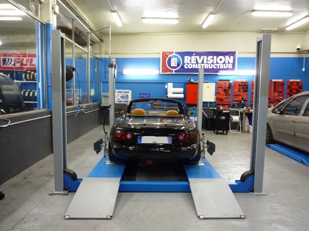

Salut les guys,
Donc cet aprem c'était géo

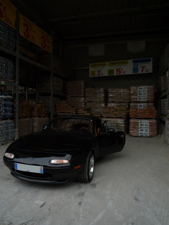

dabord maçonnerie :D
cour des matériaux à Merlin pipin, ça fait beuguer pas mal de monde :lol:
en place :cyp:

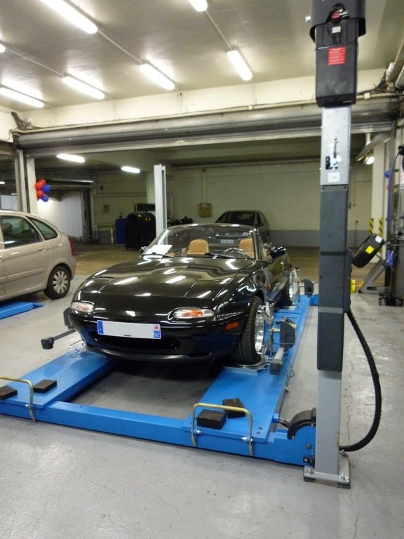

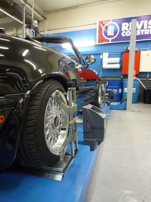

et c'est partit
Bon! on en a chié!!!
les vis de derrière, nickel, bonne élèves.
Quelques grosses minute pour prendre le plis.
Celles de devant par contre..... :x
Serrées à mort! gripé à mort! une de pété à mort....
Hop remplacement :geek:
c'est mieux avec d'infinie trésors de minutie, l'auto est symétrique à la minute près :woo:
bon il y a pas mal de carro quand même... en fait il y en a comme dans les reco de 949 racing "dual duty" :ricane: (avec 0°05' de pincement à l'avant quand même)
premiers tours de roues, NICE!!! :love: la direction bien plus légère! et puis une impression de précision et de vivacité accrue! :jaime:
Pas de comportement piégeur, pas épuisant à conduire (pour le peu que j'ai fais).
ça sent bon! :bien:
Je vous recommande chaudement le Speedy de Courbevoie, 18 avenue Georges Baudin, caché au fond de la station BP genre Batcave :D
Bon je l'ai vacciné niveau géo pour Mx :cyp: mais pour tout autres opération d'entretien courant ou de montage de pneus, même piste, allez y!
Le gars aime les autos et la traitera comme si c'était la sienne ;)
Bon tout est prêt je vais o dodo!

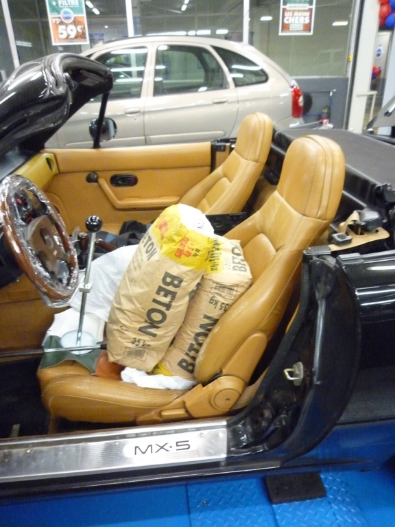

Pas mal le coup des sacs de ciment :D

Merci les guys ;)
Yep, reglage en condition de roulage donc poids du païlote en place.
Bon j'aurais eu 4 balances et autant de combiné fileté j'aurai fais une mise au poids par roue .. mais bon si ma tante....

À oui geo au poids du pilote sympa, mais t es plus bien réglé à deux ;-).
