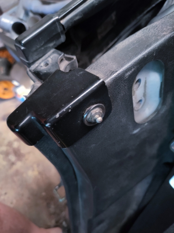

Aujourd'hui, je prends le temps de m'attaquer au changement de capote. Pour rappel, j'ai dégoté une capote avec arceau et lunette zippée en plastique.
Ma crainte était de devoir retirer (encore) l'arceau pour pouvoir bosser, mais heureusement non.

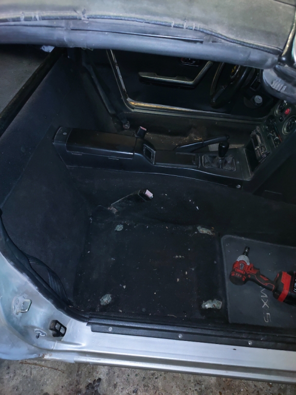

Première étape, je retire les sièges histoire d'avoir un peu de place. 4 vis de 14 par siège (de mémoire)
Ensuite, on retire la moquette
Je vais pouvoir refaire un nettoyage des moquettes. La voiture est sous bâche mais les cochonneries pénètrent partout. Je vais devoir réfléchir à faire autrement pour éviter un nettoyage toutes les semaines.

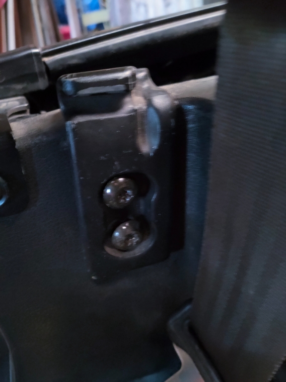

Ensuite j'ai retiré ces deux pièces, de chaque côté, une douille de 10 pour l'une et du torx 30 pour les deux autres. Les vis sont prises dans des boulons soudés. J'en ai un qui ne l'est plus...

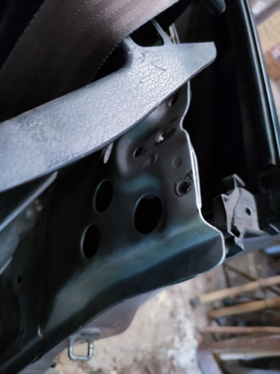

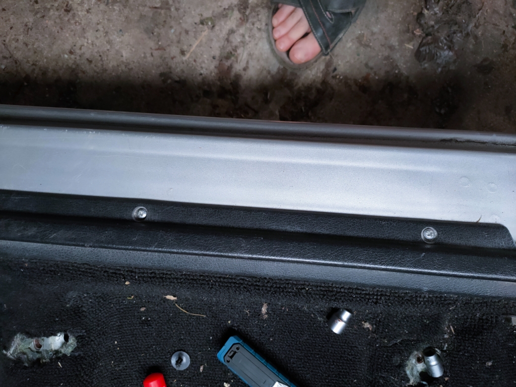

J'ai aussi ôté le seuil pour pouvoir retirer le joint de porte arrière. Ca me permet d'écarter le cache plastique des ceintures et de ne pas enlever l'arceau (qui est pris dans la fixation de ceinture)

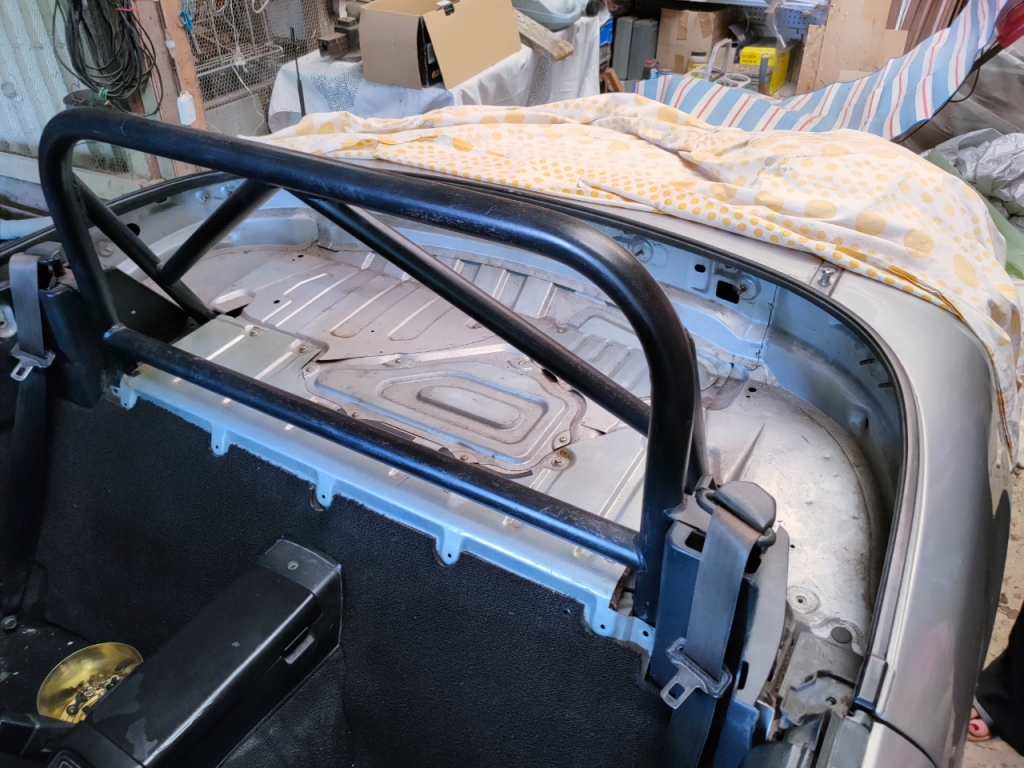

Pour dévisser l'armature, des trous sont prévus, un cliquet avec douille de 12 et les tour est joué. J'ai fais attention de ne pas faire tomber mes vis dans le trou, même si j'ai un doute qu'elle puisse passer.
Un coup de main de madame pour lever la bête et voilà ma belle sans capote.

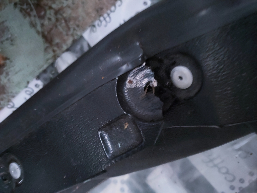

Une pièce est cassé sur la nouvelle capote, et en bon état sur l'ancienne, mais elle est rivetée et bien sûr plus assez de rivets. Donc je l'ai fait sauté les rivets, récupéré la pièce et j'ai stoclé en attendant d'aller acheter des rivets.

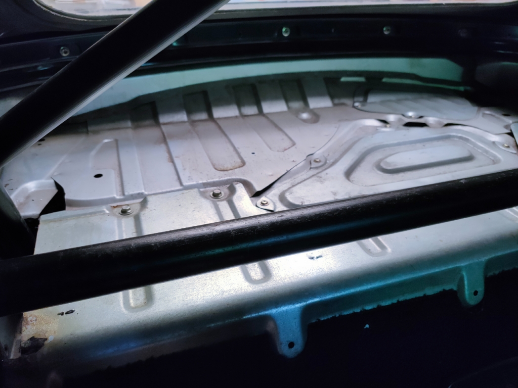

J'en ai profité pour faire un nettoyage de toute la crasse accumulé, passer un coup de brosse sur les vis qui passent à l'orange et enfin nettoyer les trous d'évacuation d'eau et vérifier qu'ils ne sont pas bouché. J'ai mis un coup de soufflette dedans et ma main en dessous. Je sens bien le souffle, et ça m'a permis de constater que les évacuations n'étaient pas si sales.
Prochaine étape : le remontage. J'espère que ça ira tout aussi bien que le démontage. Si je n'avais pas eu ce souci e rivet, en moins de 2h c'était torché.
