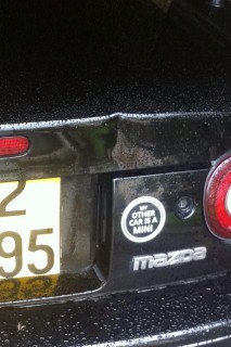

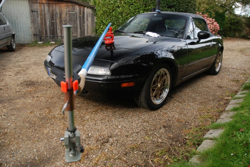

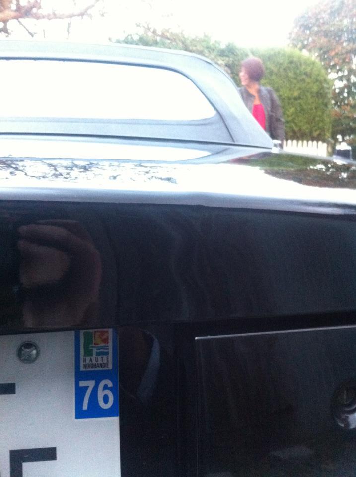

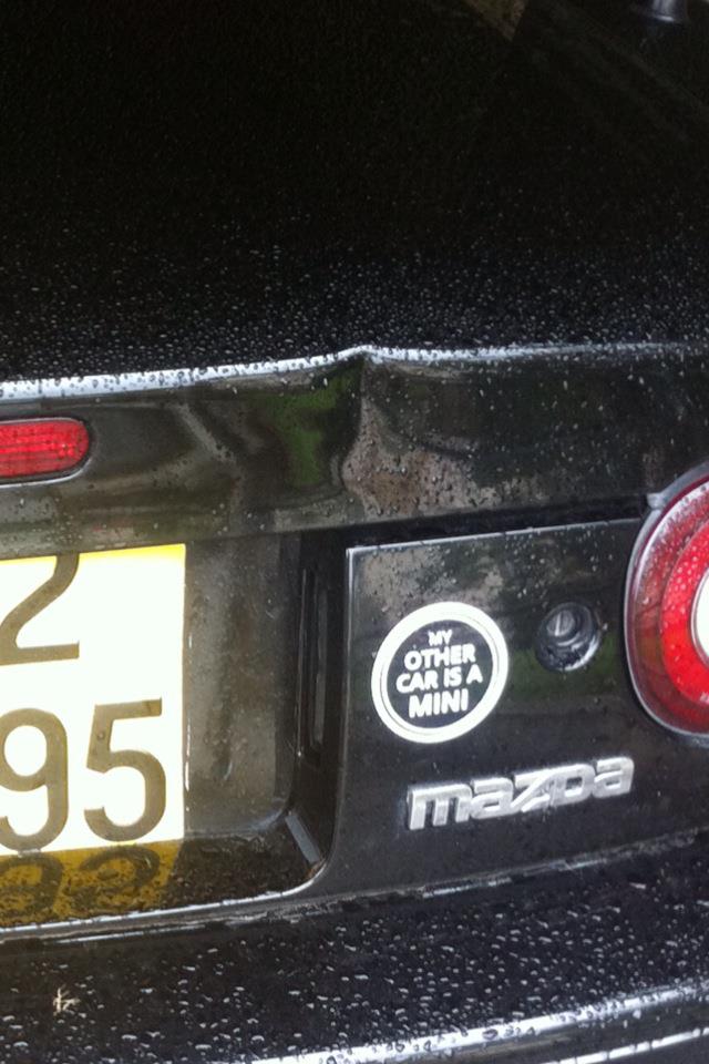

Hier petit débosselage sans peinture fait maison pour résorber cette vilaine bosse sur le coffre. Matériel nécessaire : un vieux pinceau à long manche en bois une microfibre pour ne pas rayer l'intérieur du coffre et beaucoup beaucoup de minutie et de patience !
Le résultat est franchement pas trop mal il reste une petite pliure sur le coin mais mon outil spécial à cassé avant que je ne puisse finir :/
Avant............................................Après

Tu as un lien expliquant la technique, ou tu pourrais nous expliquer ?

Je suis passé par l'intérieur du coffre avec le manche du pinceau pour "masser" doucement et faire "gondoler" la tole et lui redonner l'aspect d'origine.
Je me suis inspiré des techniques de dsp, j'ai d'abord regardé les kit vendus mais a minimum 450 euros c'etait pas rentable, puis j'ai testé avec la technique du seche cheveux et du spray d'air comprimé retourné pour tenter de faire un choc thermique et redresser la tole ... en vain. Puis je me suis dit - en voyant un pinceau trainer dans le garage - foutu pour foutu on va essayer !

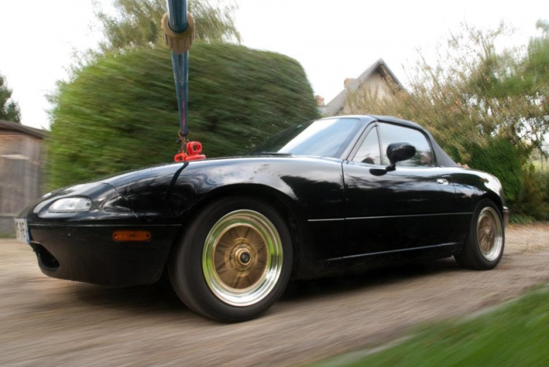

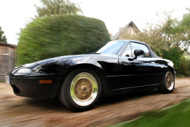

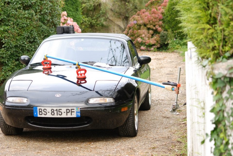

Petit essai de "Rig shot"
Le résultat :
La photo brute:
Et le magnifique dispositif fait maison :D
