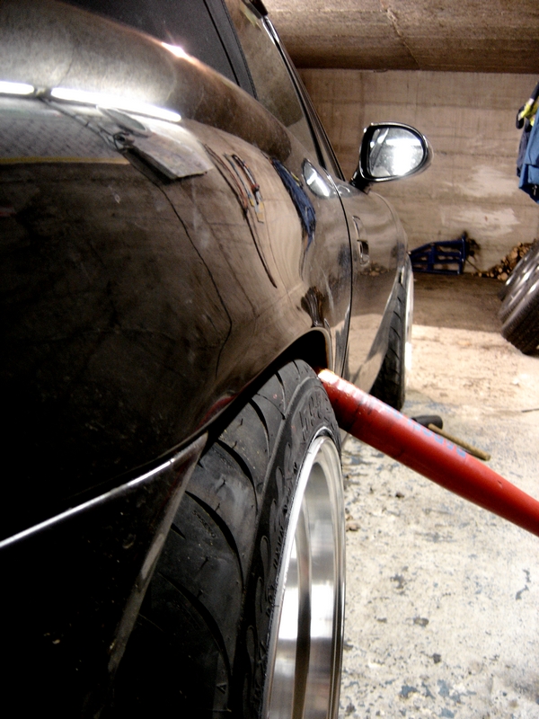

Je l'ai fait à la mode ghetto aussi :P
A l’arrière l'aile est très épaisse,donc ça va bien pour faire quelque chose de propre.
Par contre à l'avant l'aile est trop fine et c'est la merde.
Par contre batte en bois obligatoire et décapeur thermique pour chauffer la peinture.
