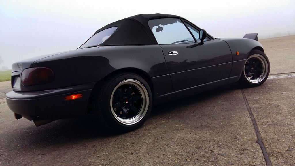

Dernière sortie piste de l'année aujourd'hui, encore à Chambley.
Très frais ce matin, ça glissait de partout. Je pense que ma nouvelle géo plus typée joueuse (949 dual duty), joue aussi dans la balance.
Je me suis encore bien éclaté à placer l'auto à la corde aux freins puis enrouler aux gaz !! Mais bon, ça manque clairement de grip devant, vivement 2016 et des pneus plus adaptés

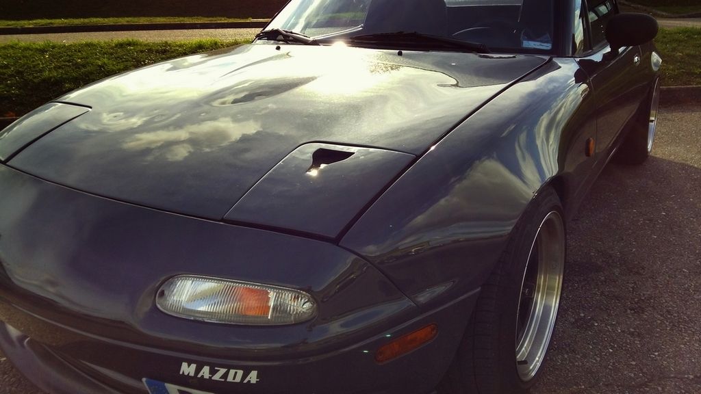

Quelques news par ici, j'ai profité de devoir peindre mon support de plaque d'EUNOS pour acheter un capot de phare avec prise d'air type NACA. Merci à djpit pour la confection :bien:

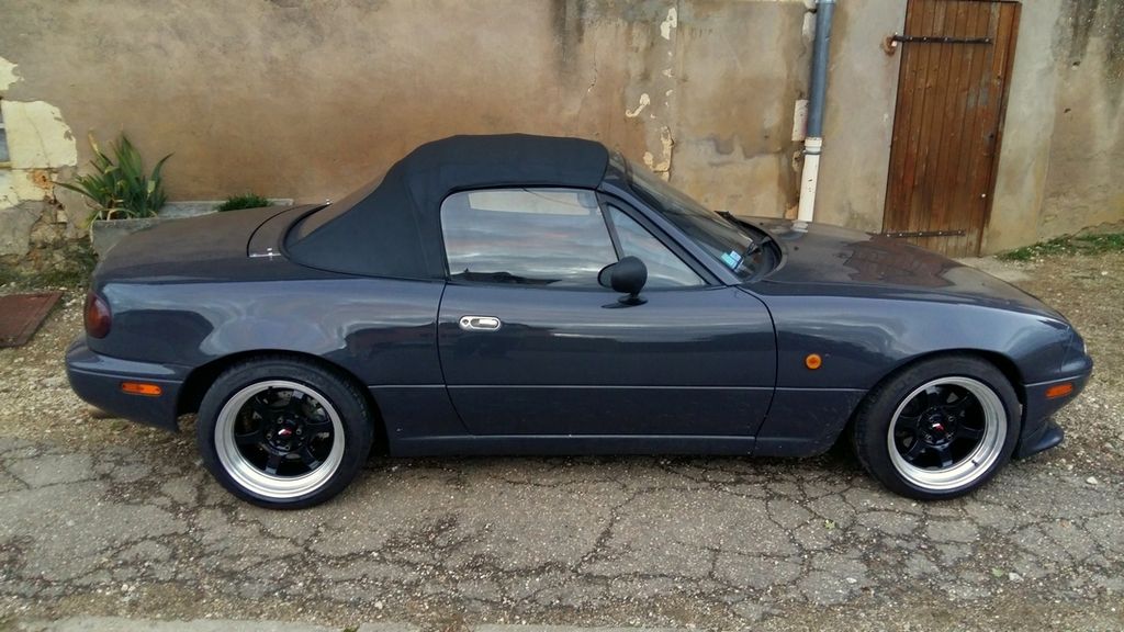

J'ai aussi changé mes jantes de mon set été, ce sont donc des JR12 en 15x8,5 ...
J'aurais bien voulu prendre du light, mais j'avais pas 1500 euros à mettre la dedans :D , et vu mes ailes tirées, je suis obligé de taper sur du large !
On verra au printemps si j'achète un 3e jeu de jantes plus light pour pister :roll:
Et enfin mes Watanabe sont passées au plastidip rouge pour être raccord avec le hard top
Les pneus seront montés sous peu, et il faut encore que je repose le hard top. Ça ne devrait pas tarder vu les températures dans l'est depuis ce weekend !! :ricane:
