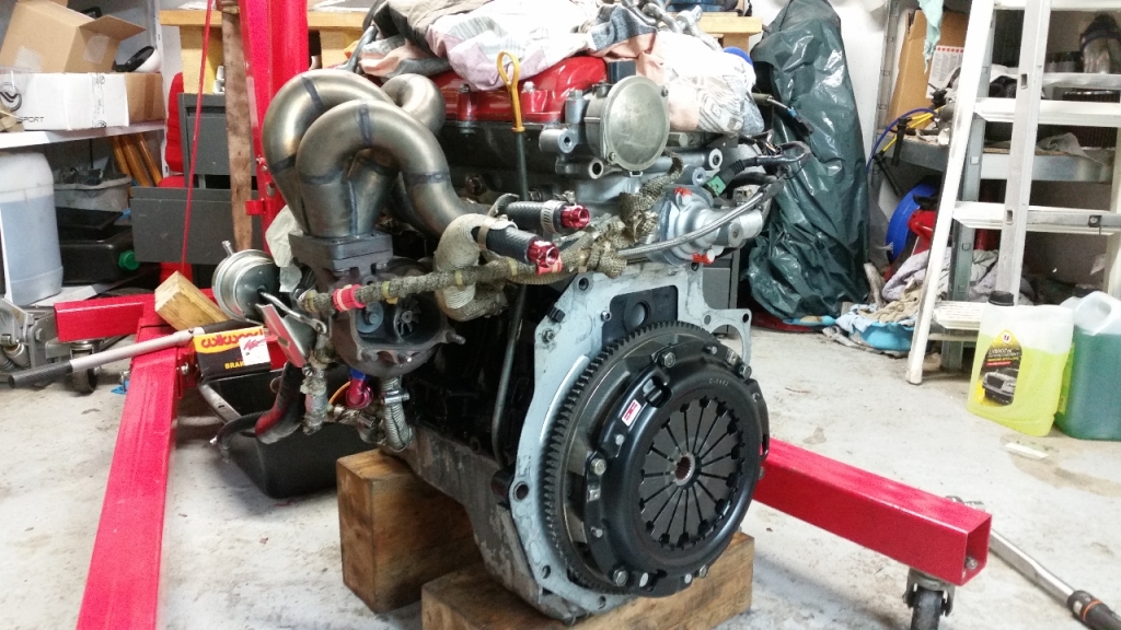

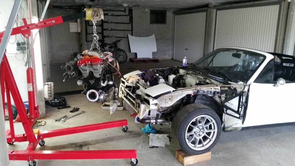

Hello! des news depuis un bail que je n'ai pas posté dsl :aie:
La voiture a très bien marché et fait des bornes sans problèmes à 1 bar avec l'E85 l'année dernière. J'ai pu aller à la Bresse et au Nurburgring en passant par la normandie et le sud de la France...bref j'ai bien profité sans soucis!
Si ce n'est une petite fuite d'huile moteur par le petit trou de drainage de la boîte de vitesse... la faute à un joint de carter côté vilo de mauvaise qualité :roll:
Du coup cet hiver j'ai resorti le moteur/boîte pour changer les joints et j'en ai profité pour changer l'embrayage. Ce coup-ci j'essaie la marque competition clutch:

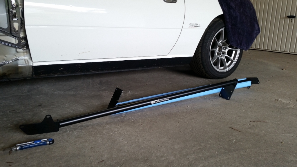

j'ai acheté des door bars chez un Anglais GCFab. Pas encore installées, je vous dirai si ça se monte bien. Déjà je préfère leur design qui se prend sur les pieds des montants avants au lieu du plancher tout fin:
NA 1990 1L9 Forgé GT2560r BV6 pont 3.6
300+

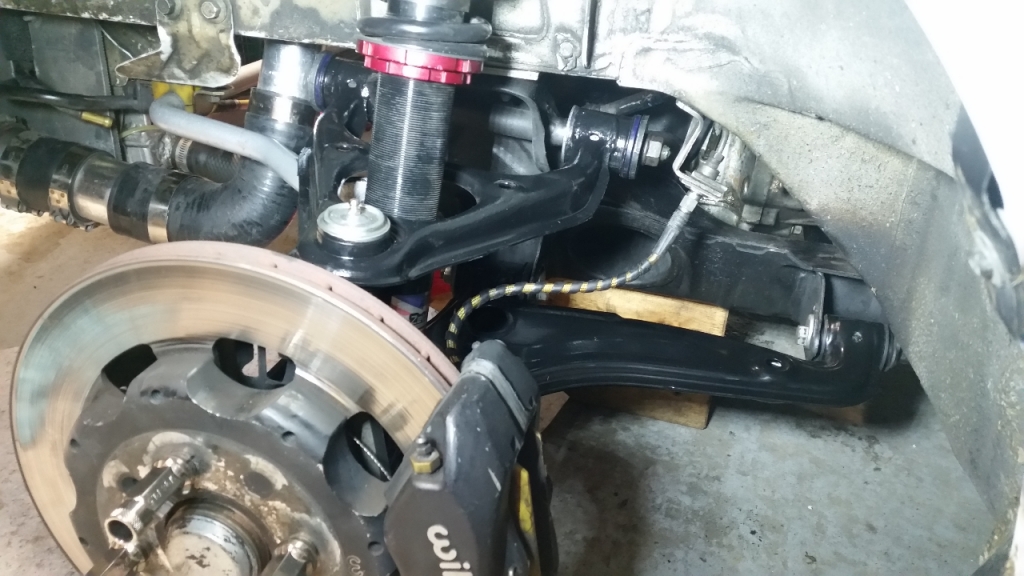

des triangles sablés/ repeints avec silent blocs neufs et toutes les rotules neuves:
mine de rien j'en ai fait des choses en fait!! :roll: moi qui ai l'impression que j'avance pas lol
ça devrai rouler bientôt. déjà je suis en retard depuis les beau jours.
Il me reste à monter en plus des door bars la retro fit de l'échelle sous le berceau arrière. voilà à +;)

Tu as pris quel modèle d'embrayage de chez eux?
J'ai leur stage 5 4 patins céramique amorti.
C'est nickel pour passer le couple mais c'est une horreur dans les bouchons ou en ville.
 Sujet du message : Re: NA 90 1L8 turbo
Message Publié : Lun 21 Mai 2018, 11:14
Inscription : Ven 7 Août 2015, 18:09
Message(s) : 249
Localisation : Annecy
ah oui stage 5 normal...
j'ai pris le stage 3. 6 patins en amorti. pas encore roulé avec mais je te dirai ça.
Si tu as un volant moteur très léger ça rend difficile les démarrages aussi;)
