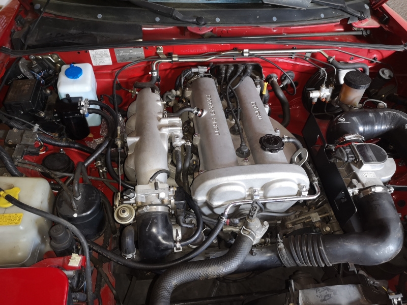

Parce que côté échappement c'est une entée d'air pour ventiler le moteur, il n'y a pas d'huile qui passe par la si côté Pcv cela fonctionne correctement ou que le moteur est en bonne santé.

Donc il faut le mettre de l'autre côté, côté admission !?! Ptain je m'y perds !! :lol:

Oui, "si ton moteur va bien", c'est a dire que le tube d'admission n'est pas plein de gras et papillon propre. Par contre en regardant derrière le papillon ça devrait être sale/noir/dégueu... Dans ce cas, fais le même montage que moi

Oui côté admission cela peut avoir un intérêt.

OK, c'est noté, je déplacerai ça !

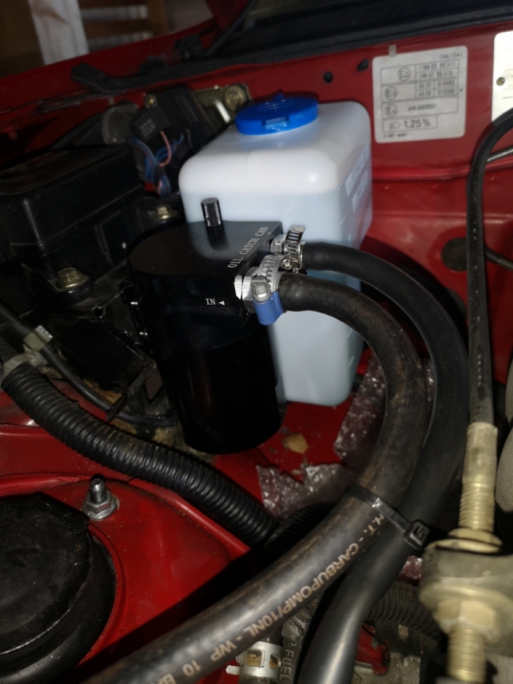

No_one a écrit :
Bon, j'ai fait au filling, et j'en ait profité pour mettre un petit réservoir de lave glace...
Ha tiens, c'est marrant je l'ai mis de l'autre côté du cache culbu.... Je me demande si ça fait une différence.... :?
Tu as fixer comment ton oct ?
Merci

La rascasse, j'ai simplement percé le support du bocal lave glace.... :tantpis:
Ouais, bien ce que je pensais... Faut soit que je change mon bocal par le même que le tien, soit que je trouve un autre emplacement.
L'emplacement actuel derrière le radiateur est mauvais #noob.
