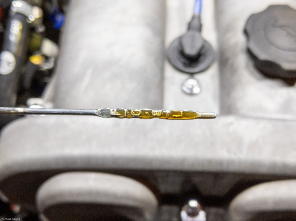

Retour à la maison hier après 2 jours de voyage à rythme tranquille pour roder la mécanique. Tout a l'air bon, vérif du niveau d'huile hier soir : au max (même un peu au dessus) :)

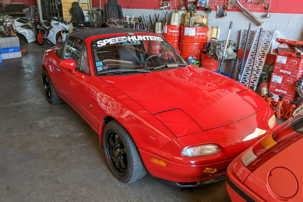

Arrivée chez Barizza, elle est là :love2:
On discute un moment avec M.Barizza, il m'explique ce qu'ils ont fait. Rien d'alarmant au démontage, tout est nickel selon lui. Il a aussi changé embrayage (qui était en fin de vie) , thermostat et bougies en plus. Je repars avec un carton des pièces retirées et un topo sur la procédure de rodage. Y aller très très gentilement surtout les 300 premiers km. Ils avaient déjà fait 230km. J'en ai aussi profité pour prendre un bidon d'huile recommandée (Motul 5W30) et un filtre à huile pour faire ma vidage de fin de rodage.

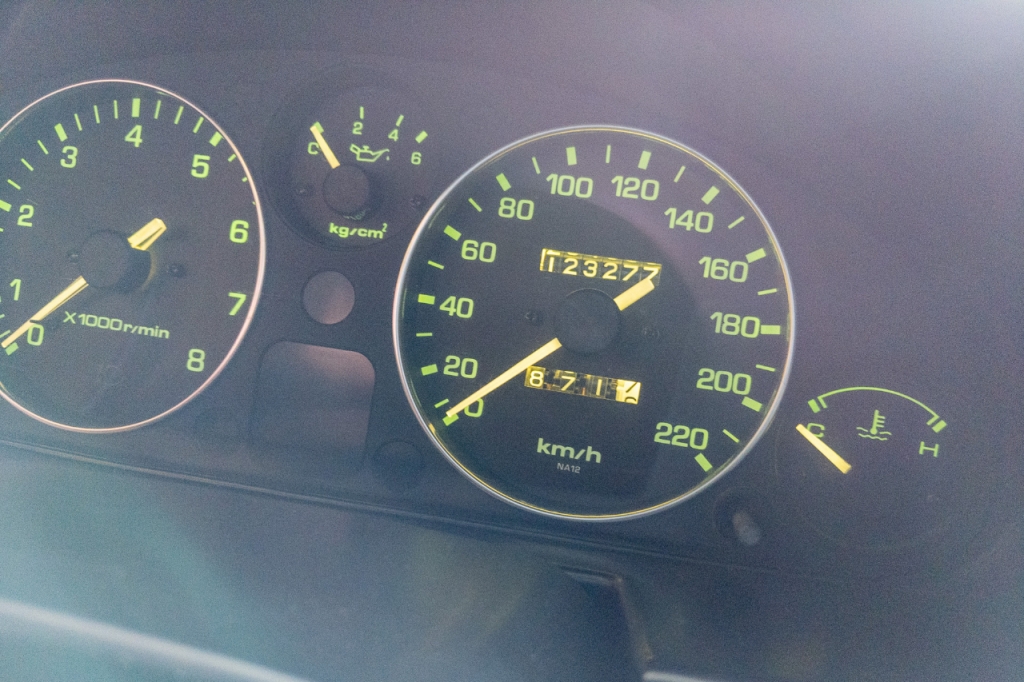

- la température d'eau est autour de 75°C. Mais ma sonde driftshop n'est peut être pas hyper précise, à moins que le nouveau thermostat ne s'ouvre trop tôt ? :aie: En tout cas l’aiguille OEM reste au milieu.
- La pression d'huile est un peu plus faible qu'avant. Autour de 1.5 bar à chaud au ralenti, j'étais plus à 1.8/1.9 avant. Stabilisé à 2000trs c'est autour de 2.2, j'étais à 2.5 avant. Sans doute la nouvelle pompe et l'huile plus fluide.

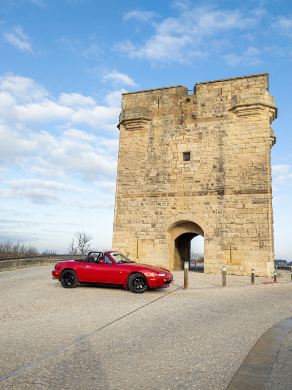

Crochet par la Tour Carbonnière que j'ai découverts grâce à la photo de Sunburn récemment :bien:

Contrôle anxieux du niveau d'huile quelques heurs plus tard. L'instant est grave.... Il est au max :woo: (même un poil au dessus :red: )
Je vais encore rouler une 100aine de km, faire la vidange et on pourra petit à petit taper dedans.
Ca n'est absolument pas choquant, les valeurs sont dans les clous. Il faut garder à l'esprit la précision parfois relative des sondes (OEM ou aftermarket).
La pression d'huile peut aussi varier bien évidemment selon la viscosité de l'huile, c'est surtout visible à froid. Mais bon, une variation de 0.3/0.4 bars constatés visuellement avec la sonde d'origine, c'est largement acceptable pour moi :)

Bonne nouvelle : le niveau d'huile semble au même niveau qu'au départ 8-) 8-)

Monte-Carlo en MX dans le Vercors ce weekend. Environ 900km, contrôle du niveau d'huile ce matin, au max (ou pas loin, l'huile qui a 1050km est encore tellement claire que la frontière huile/sec n'est pas évidente sur la jauge :) )
